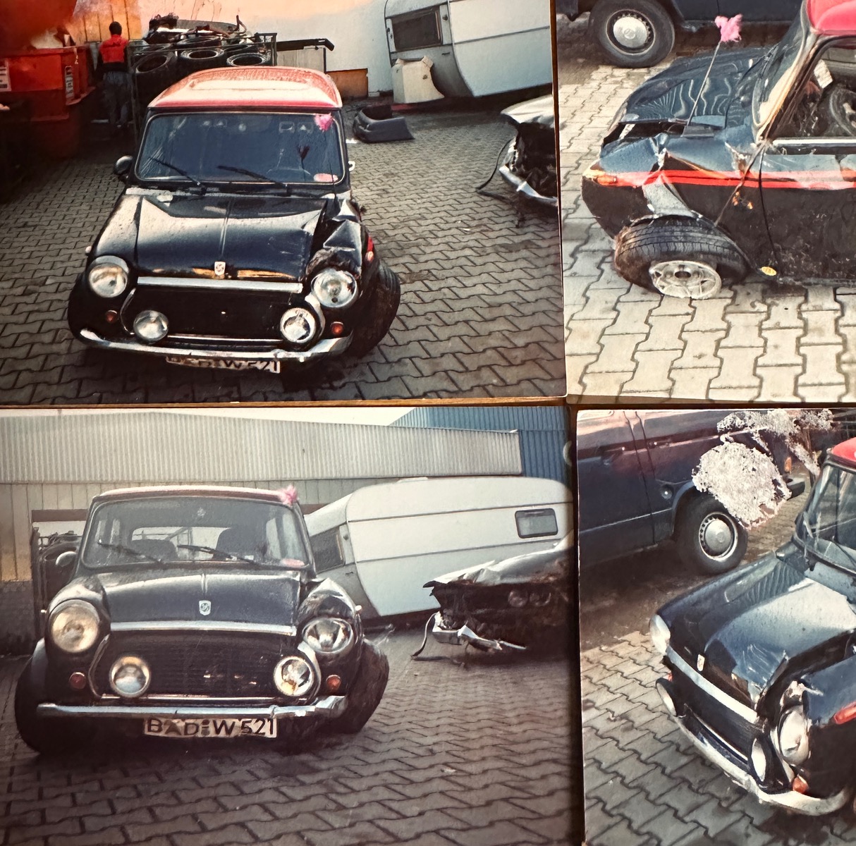

    Leider leider wars mit 19 um meine Fahrkünste nicht allzuweit her: bei einer Bremsung auf nasser Fahrbahn hab ich mich mitsamt Mini von der Fahrbahn verabschiedet und dem Straßengraben „Hallo“ gesagt.
    Dummerweise war da dann ein Wasserablauf, der mit einer Betonplatte abgedeckt war….
    Danach sah der Mini so aus und Kapitel 1 auch geschlossen:

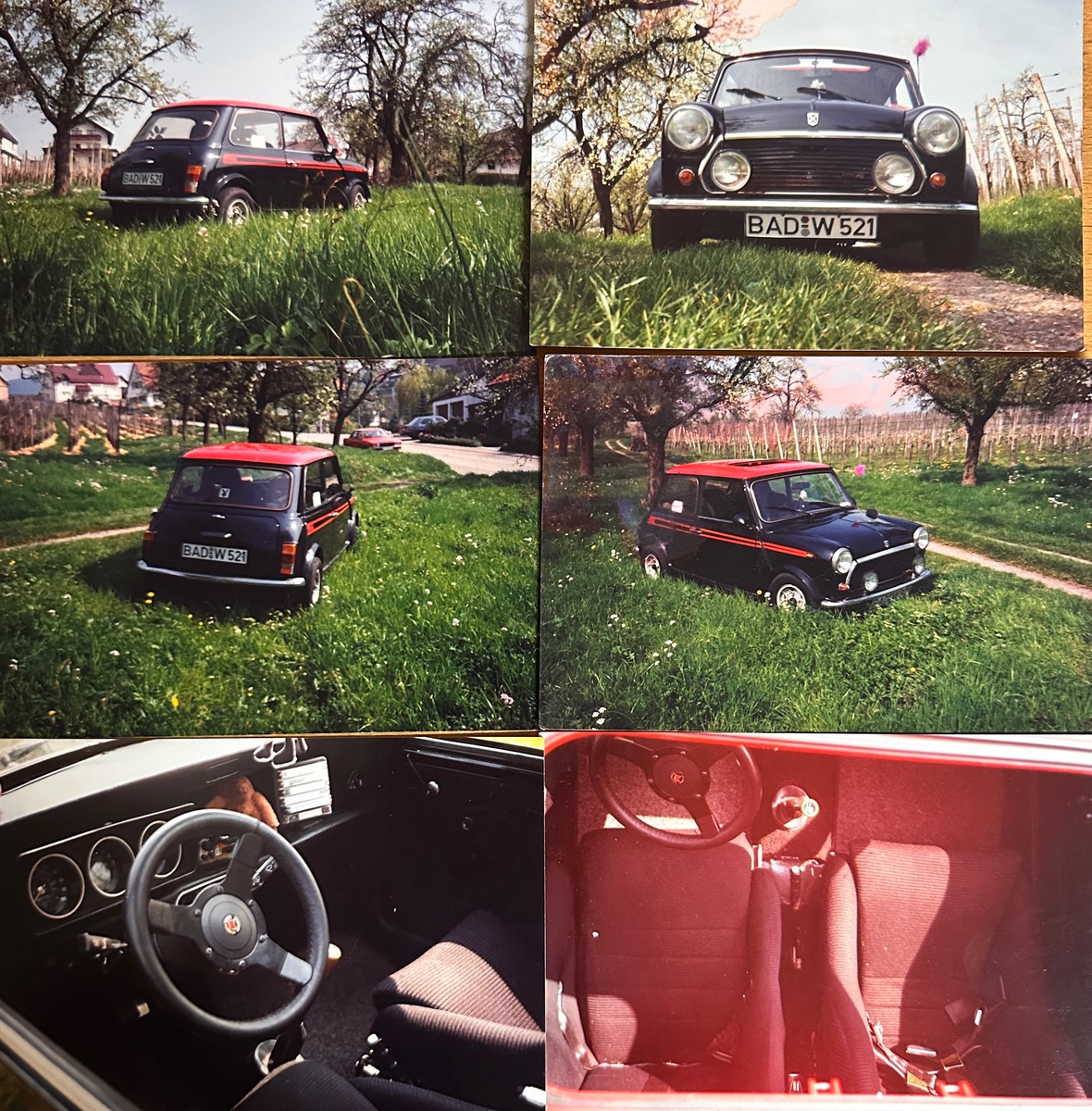

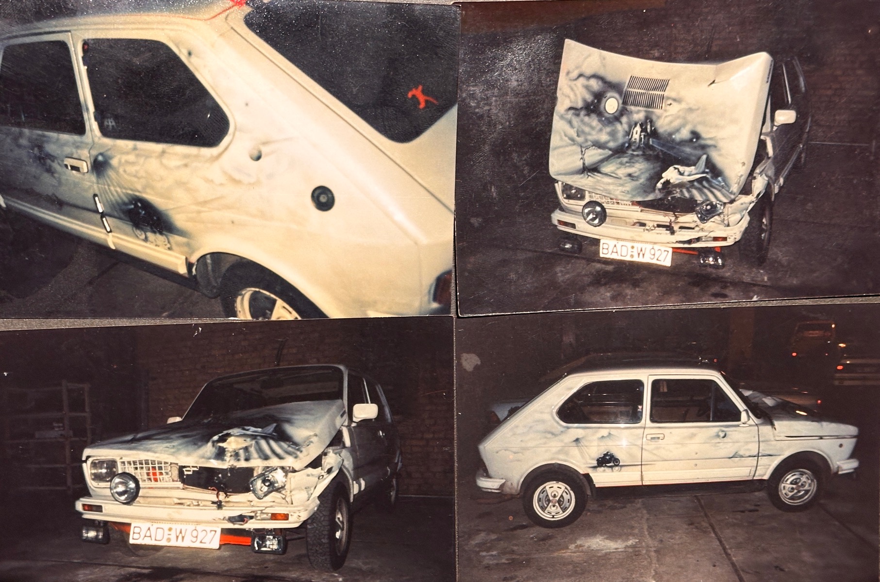

    Das erste Kapitel im Buch „Mein Mini & ich“ schlug ich mit 19 Jahren auf: während alle Kumpels sich mit C-Kadett oder Ascona oder Golf 1 ausstatteten, hatte ich schon damals ne Schwäche für unzuverlässige Technik:
    erstes Auto war ein Fiat 127 mit absolut abgefahrenen Airbrushs (zumindest meiner Meinung nach). Nachdem dieser den Todesstoss auf einer Kreuzung erhielt, gabs den ersten Mini!
    Junge war ich verschossen in die Fuhre: Schwarz-Rot mit rotem Glasdach, festmontierte Schalensitze mit Hosenträgergurten und ein winziges Lenkrad, kombiniert mit höllischem 45. (?) PS
    Hier mal ein paar Photos:
