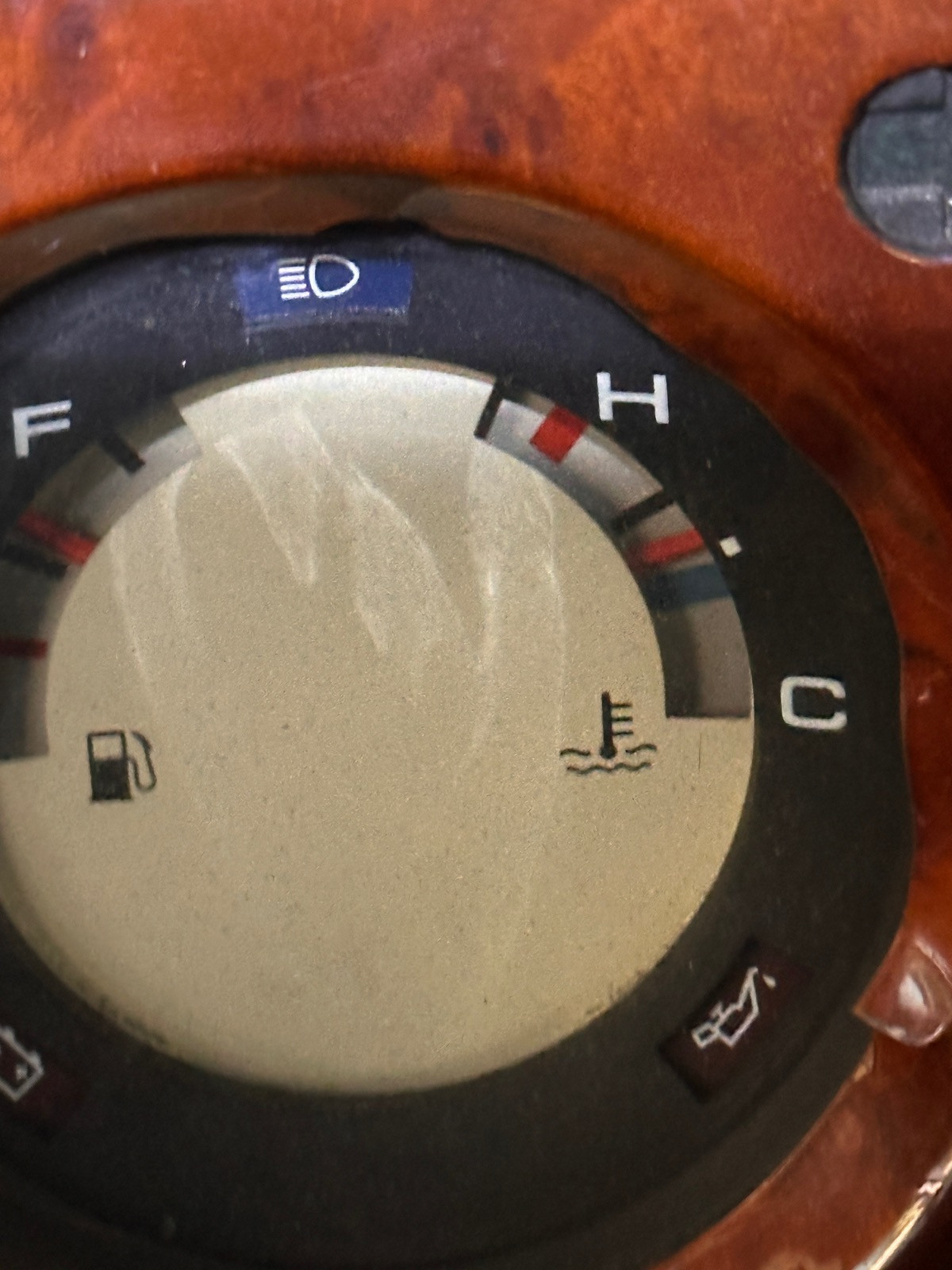

    Was meinen die Profis: wenn die Temperaturanzeige diesen Auschlag anzeigt nach dem Warmlaufen: dann sollt der Sensor ja eigentlich richtig funktionieren, oder?
  • Auf die Anzeigegenauigkeit sollte man sich beim Mini nicht so 100% verlassen. Wichtig ist, daß es für die Motorsteuerung reicht um in den Normalbetrieb zu wechseln.
