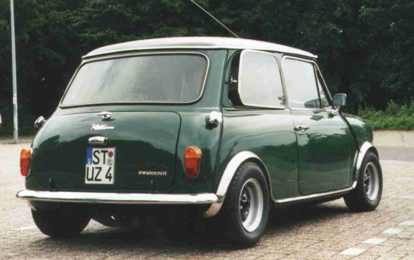

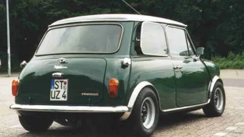

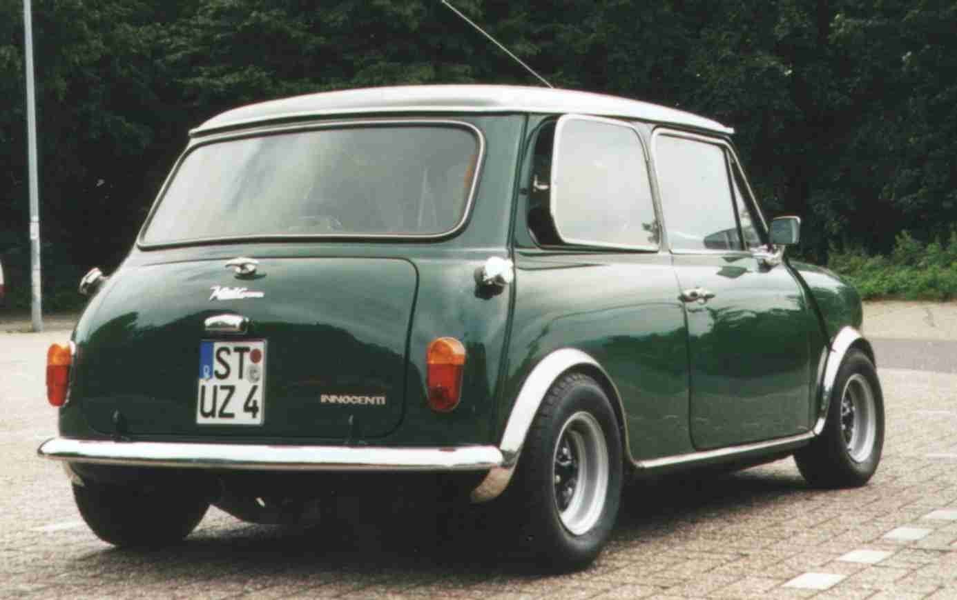

  • Hier is'n Foto für die Versicherung. Ist zur Zeit das einzige, worauf man die tankdeckel erkennen kann.

    Inno-Uwe
  • uiuiuiuiuiui....
    und ich dachte schon, auf dem Foto kann man nix erkennen.
    So groß isser doch gar nich:eek:
    Inno-Uwe
    das isser...(Kennzeichengröße ist eingetragen!!!)
    LOUD PIPES SAVE LIVES !!!
  • komischerweise alle Beide !!!
    Inno-Uwe
