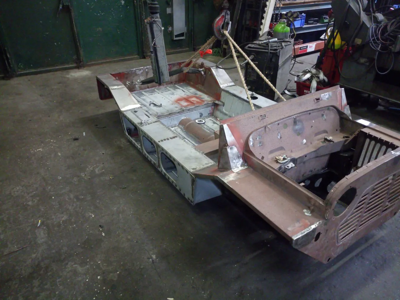

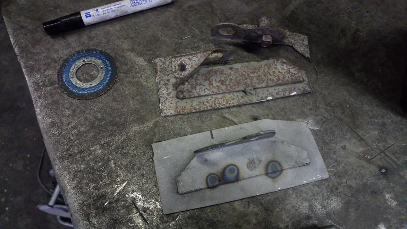

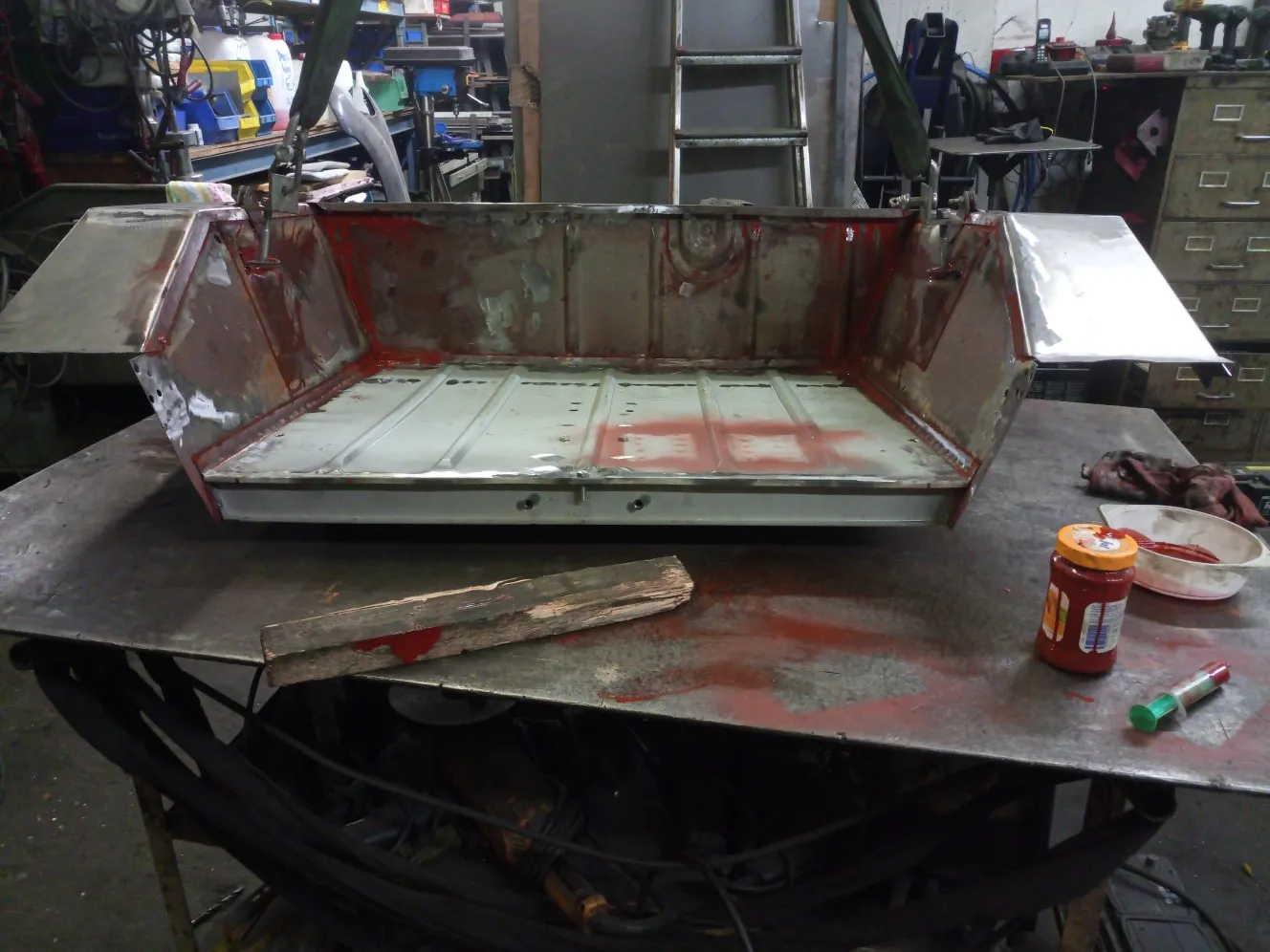

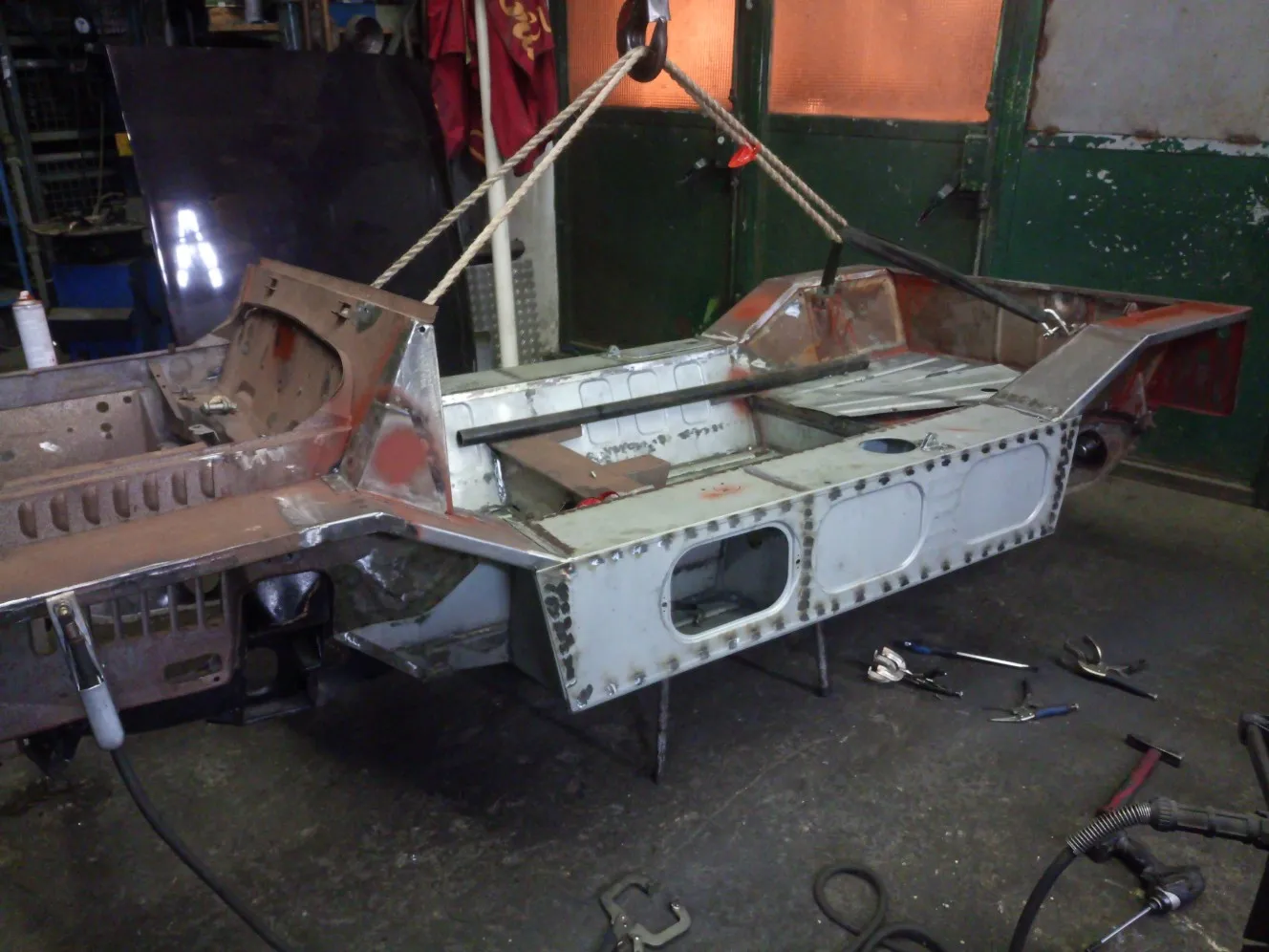

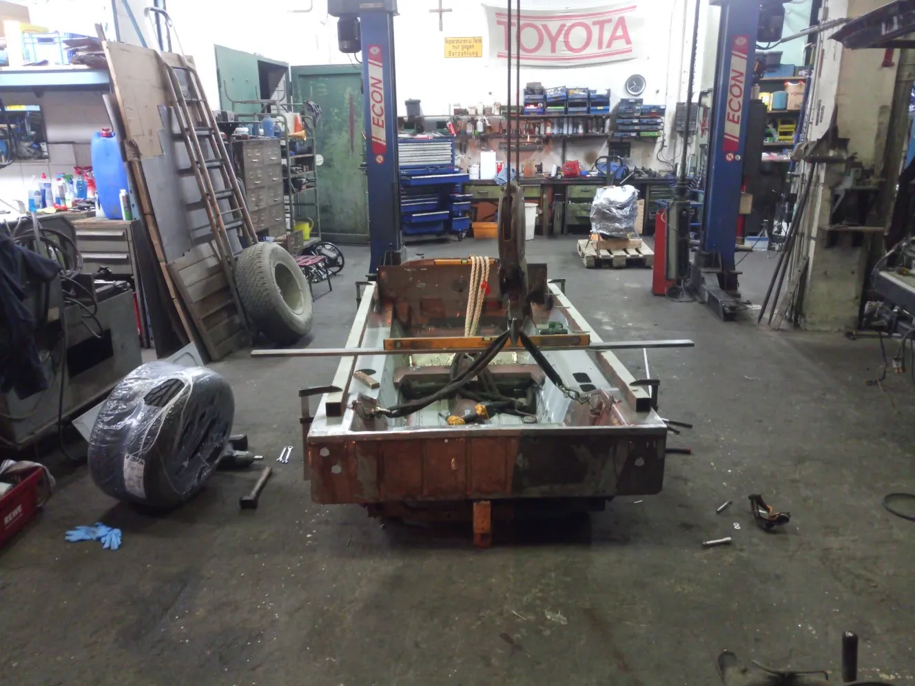

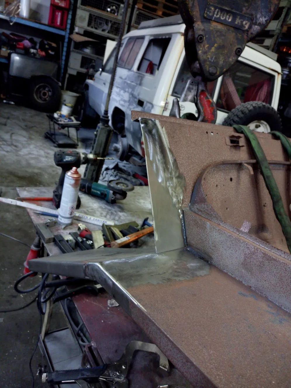

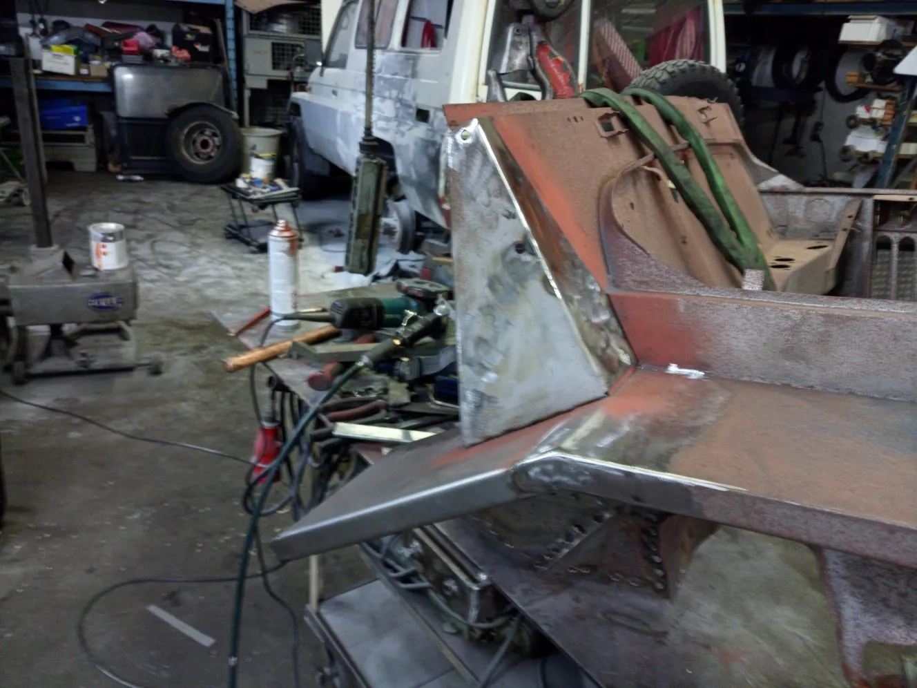

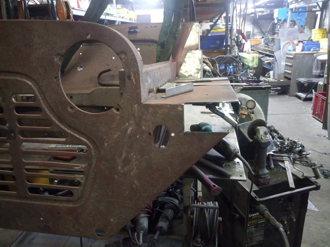

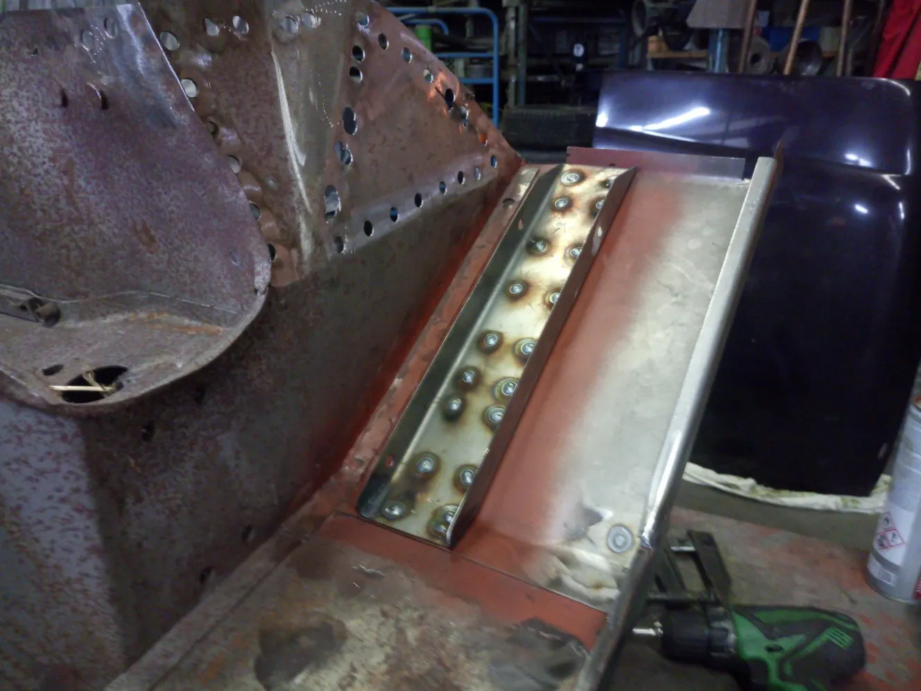

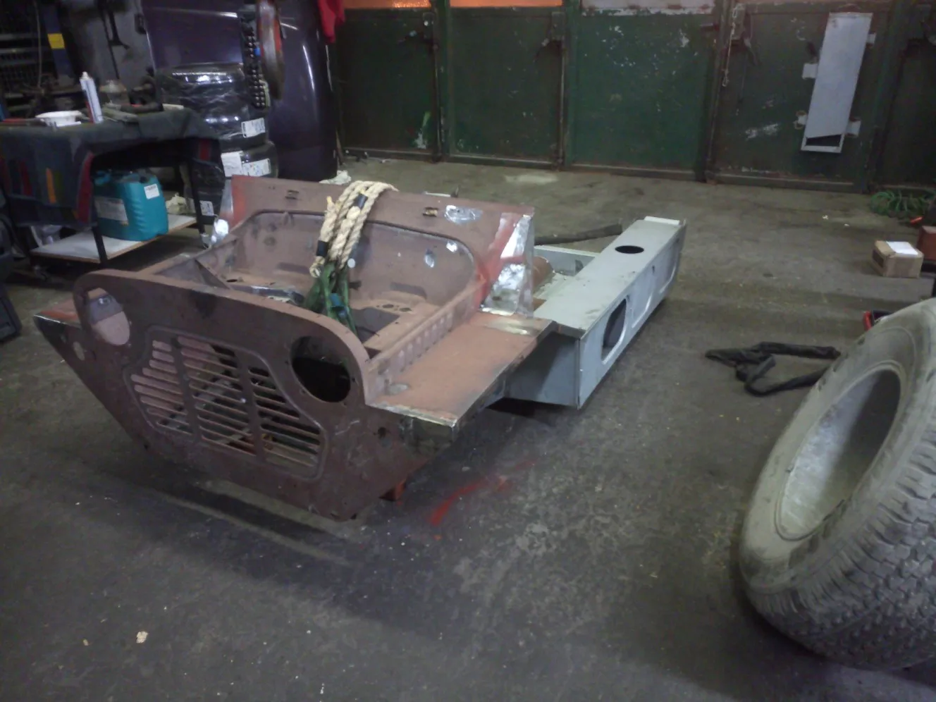

    Hallo Zusammen,
    war die letzten Abende nicht ganz untätig.

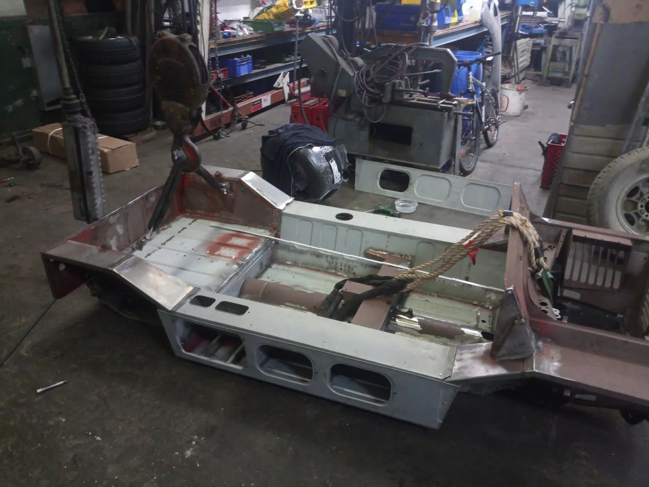

    Zuerst habe ich fast einen Abend Schweißpunkte verputzt, da ich an manche stellen später nicht mehr oder schlecht dran komme.
    Danach habe ich die vorbereitete Sitztraverse verschweißt
    und angefangen den Ponton an der rechten Seite anzupassen.

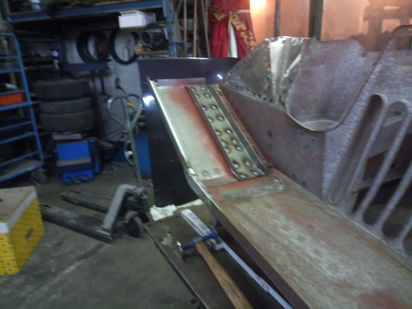

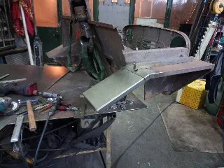

  2. #22
    Danach nochmal alles vermessen und verschweißt. Zwischendurch immer mal wieder den oberen und den Seitendeckel angesetzt.
    Weiter dann auf der gegenüberliegenden Seite mit anpassen.

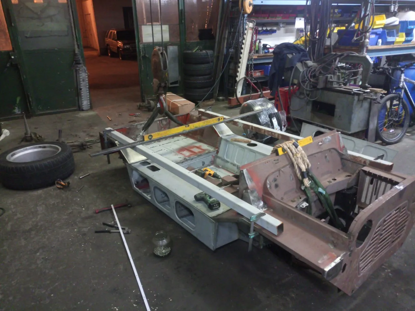

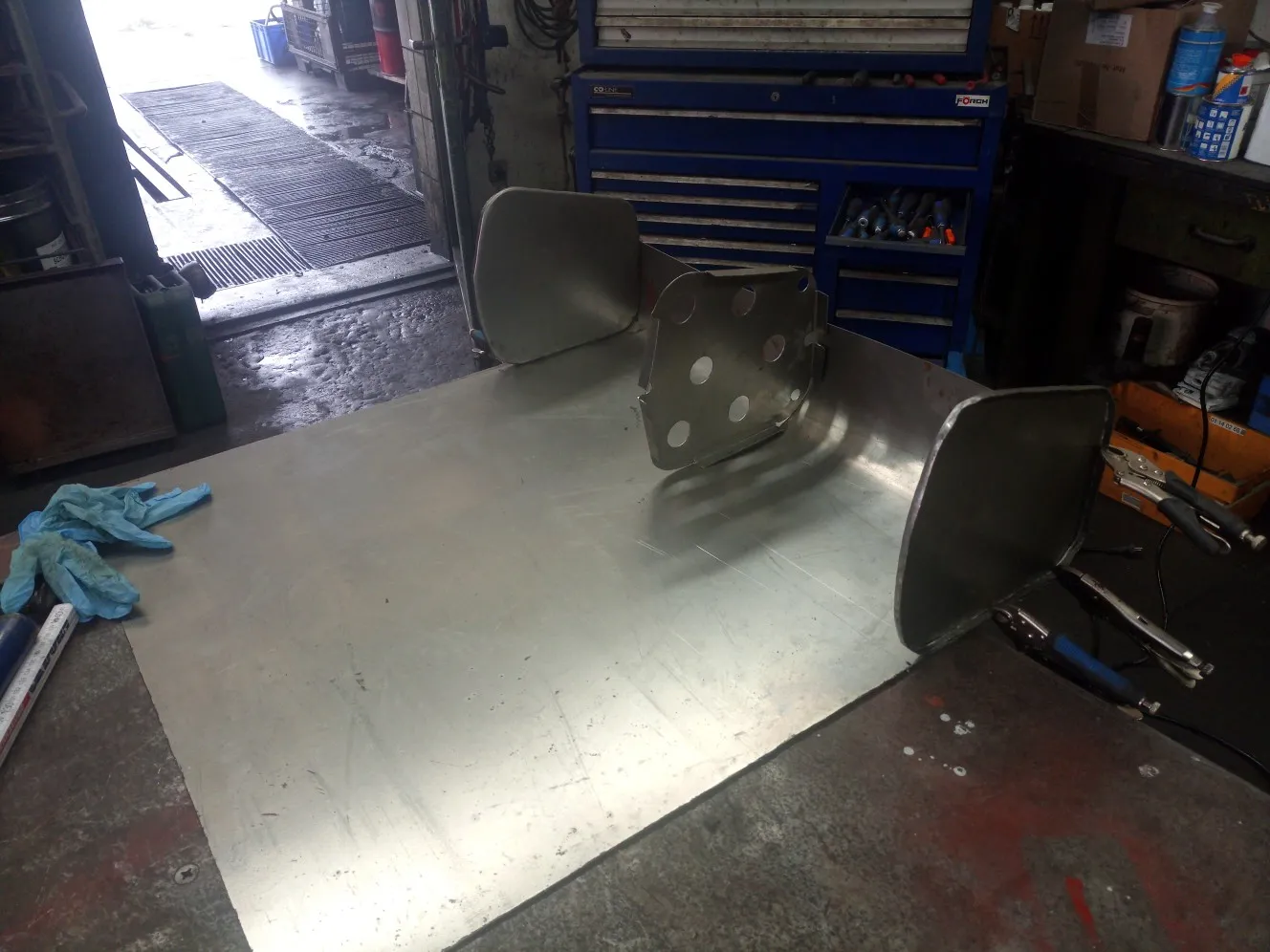

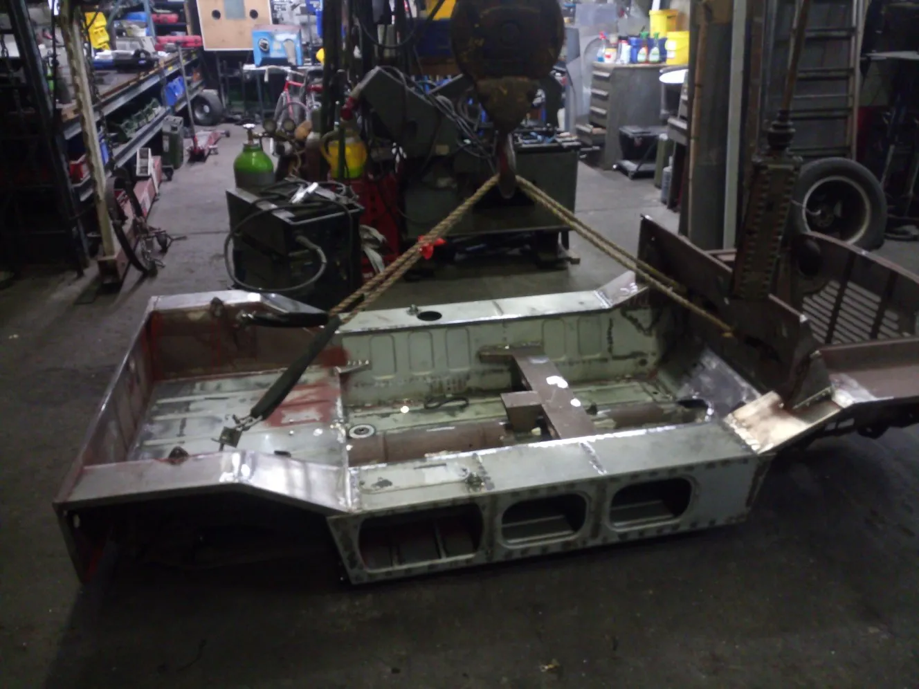

  3. #23
    Dann Verschweißt und Mit Deckeln nochmal vermessen.
    Die Deckel sind momentan nur mit Blechschrauben befestigt damit ich beim ansetzen der Front und Heck noch ein wenig Spielraum habe.
    Jetzt geht's dann erst mal wieder weiter mit Schweißpunkte verschleifen.
    Grüße David

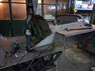

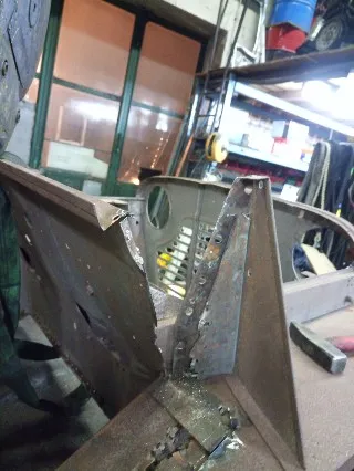

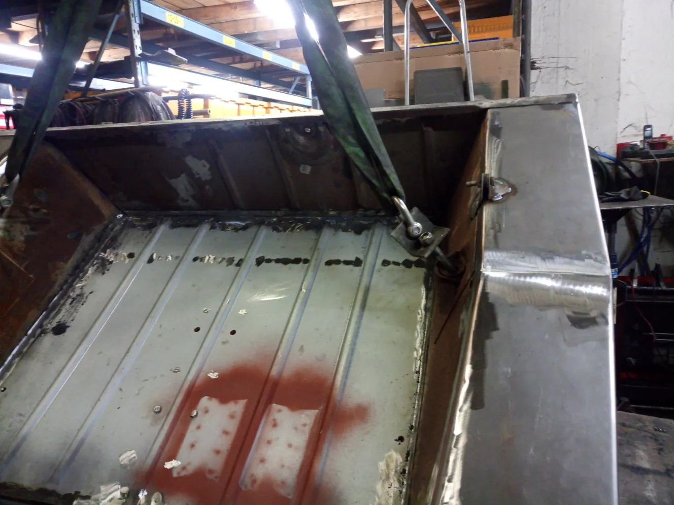

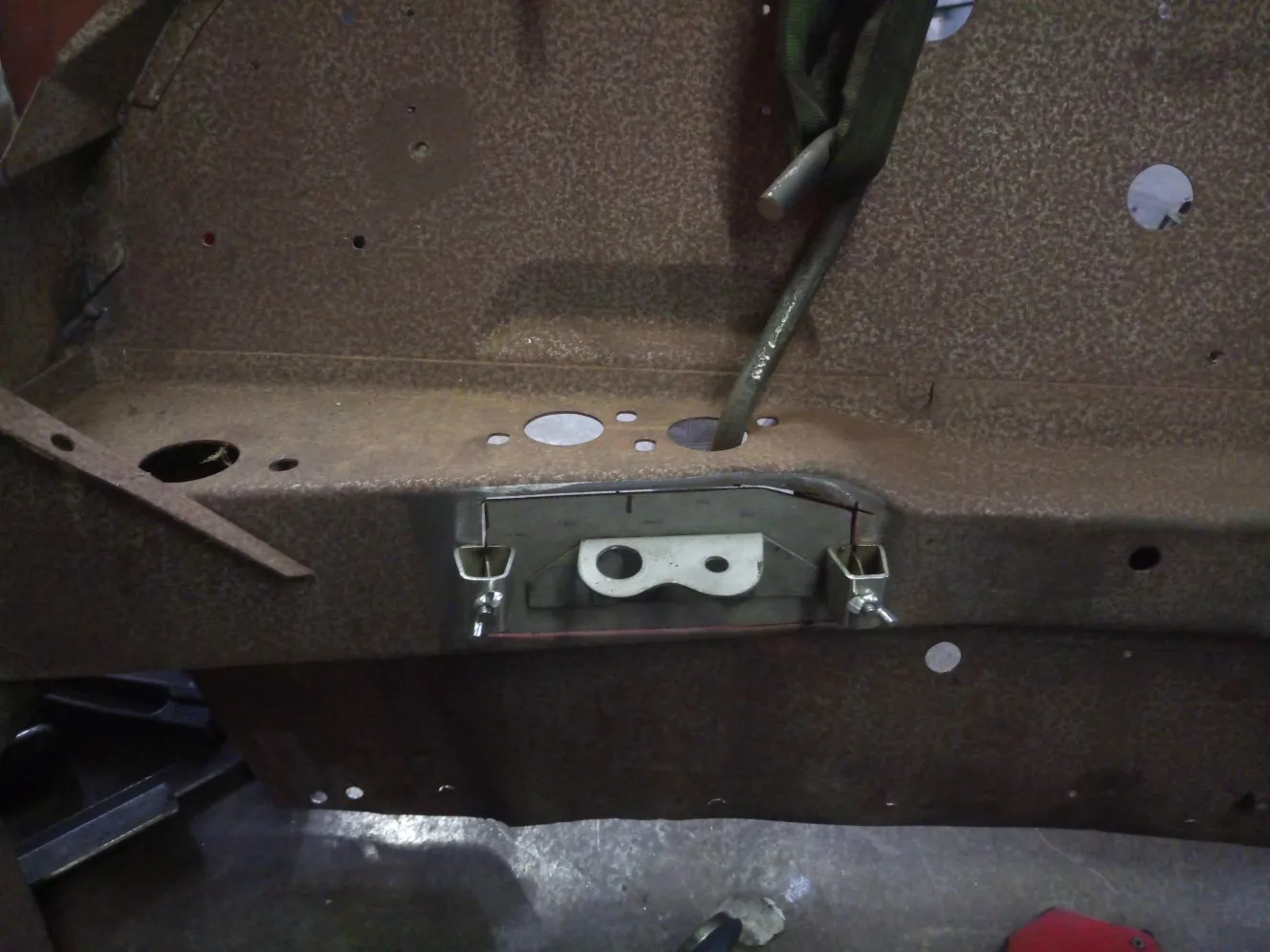

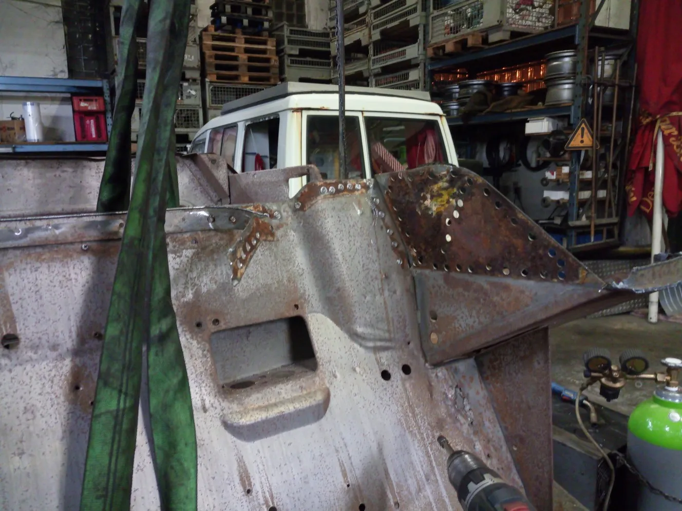

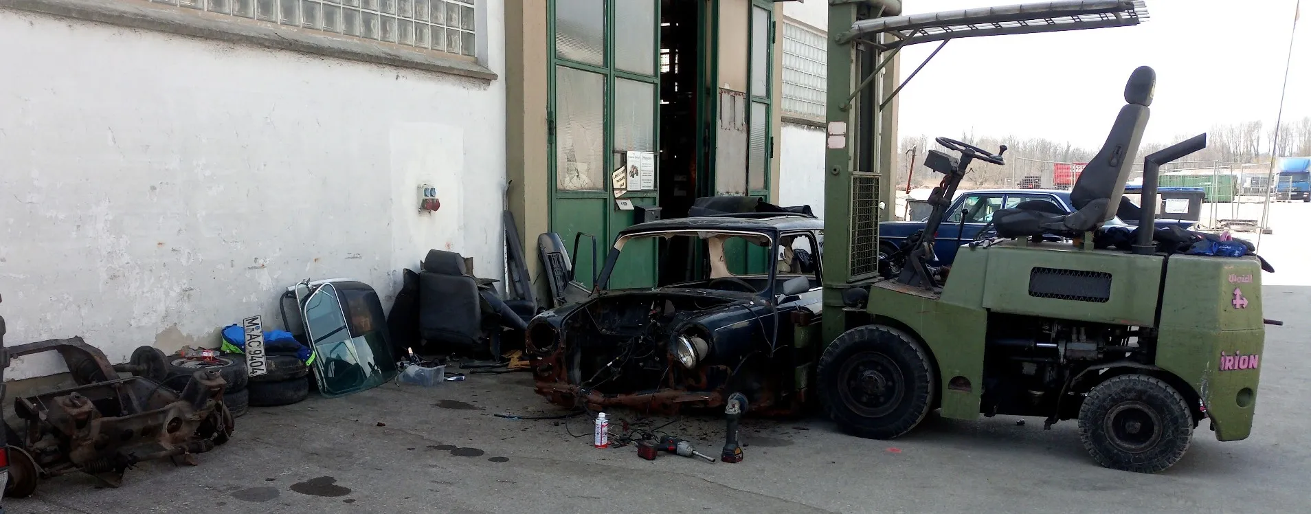

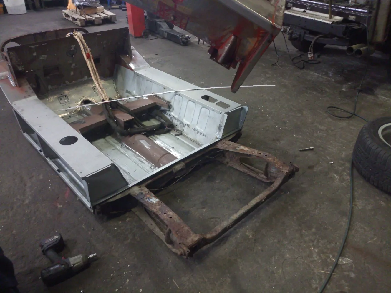

  4. #24

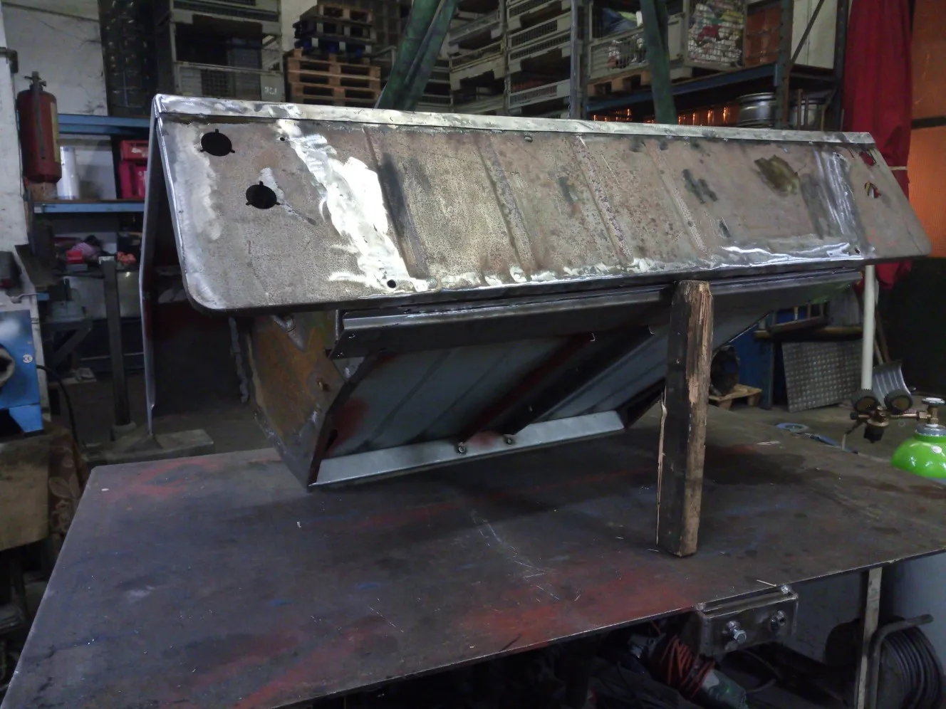

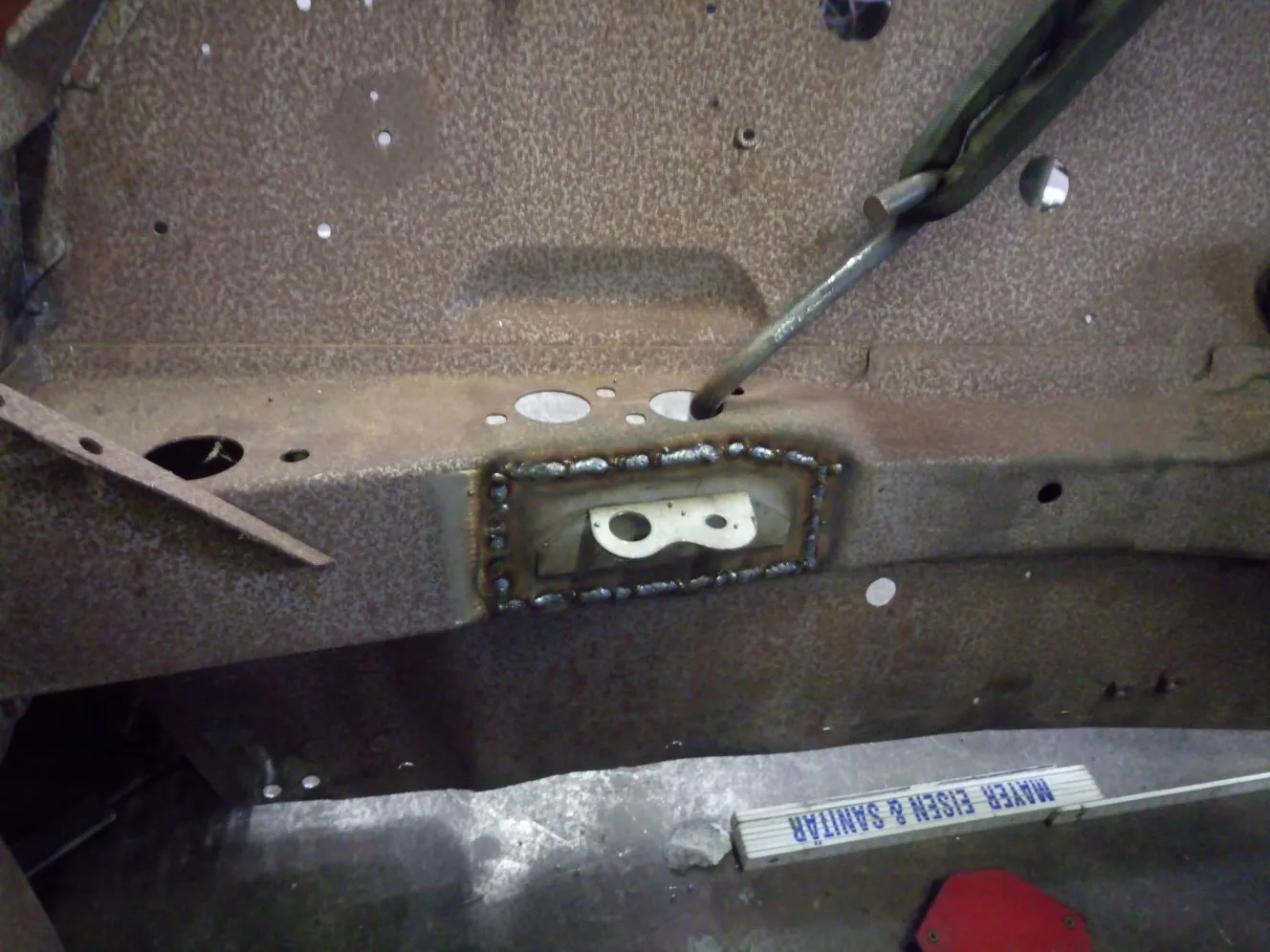

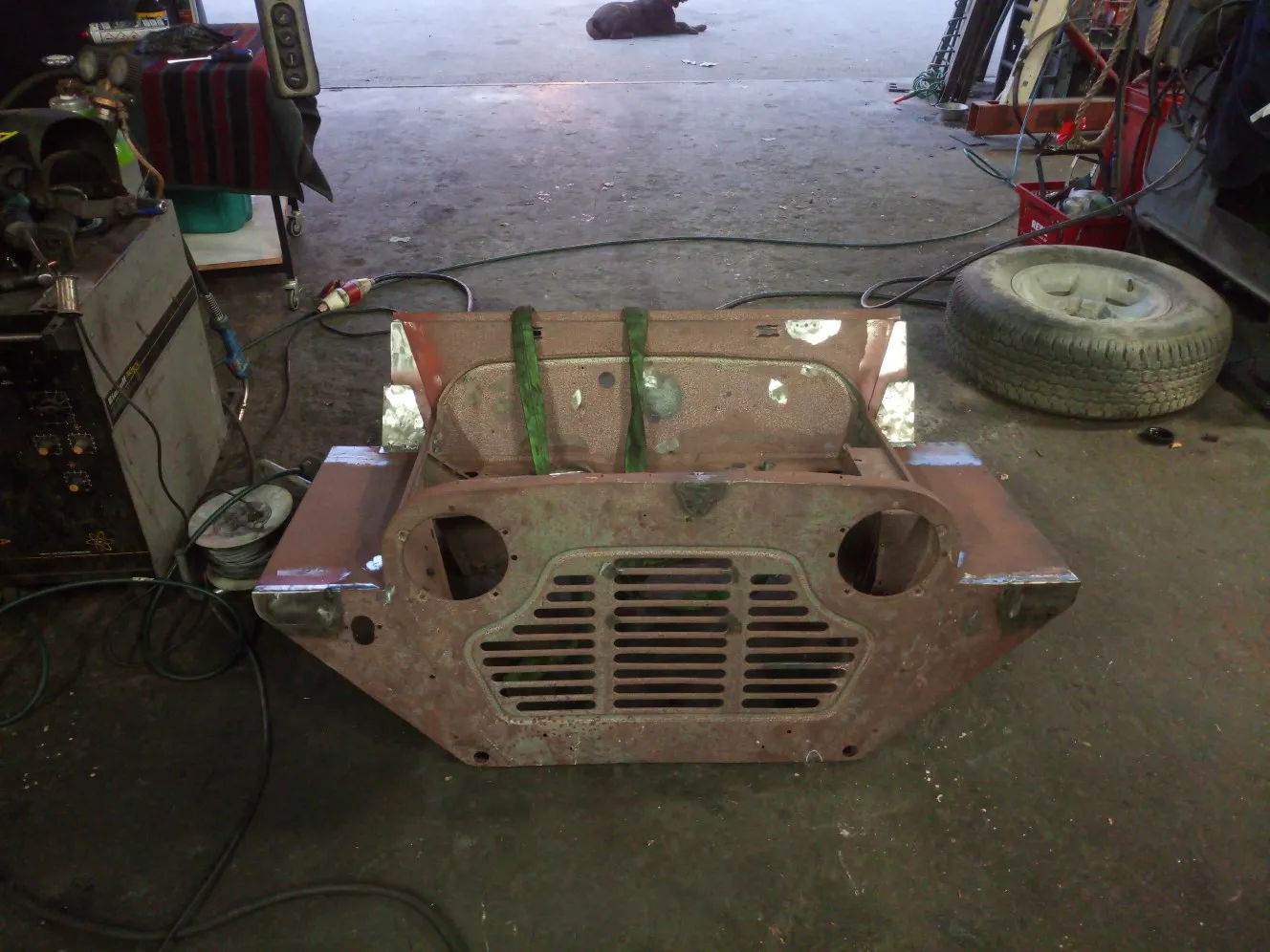

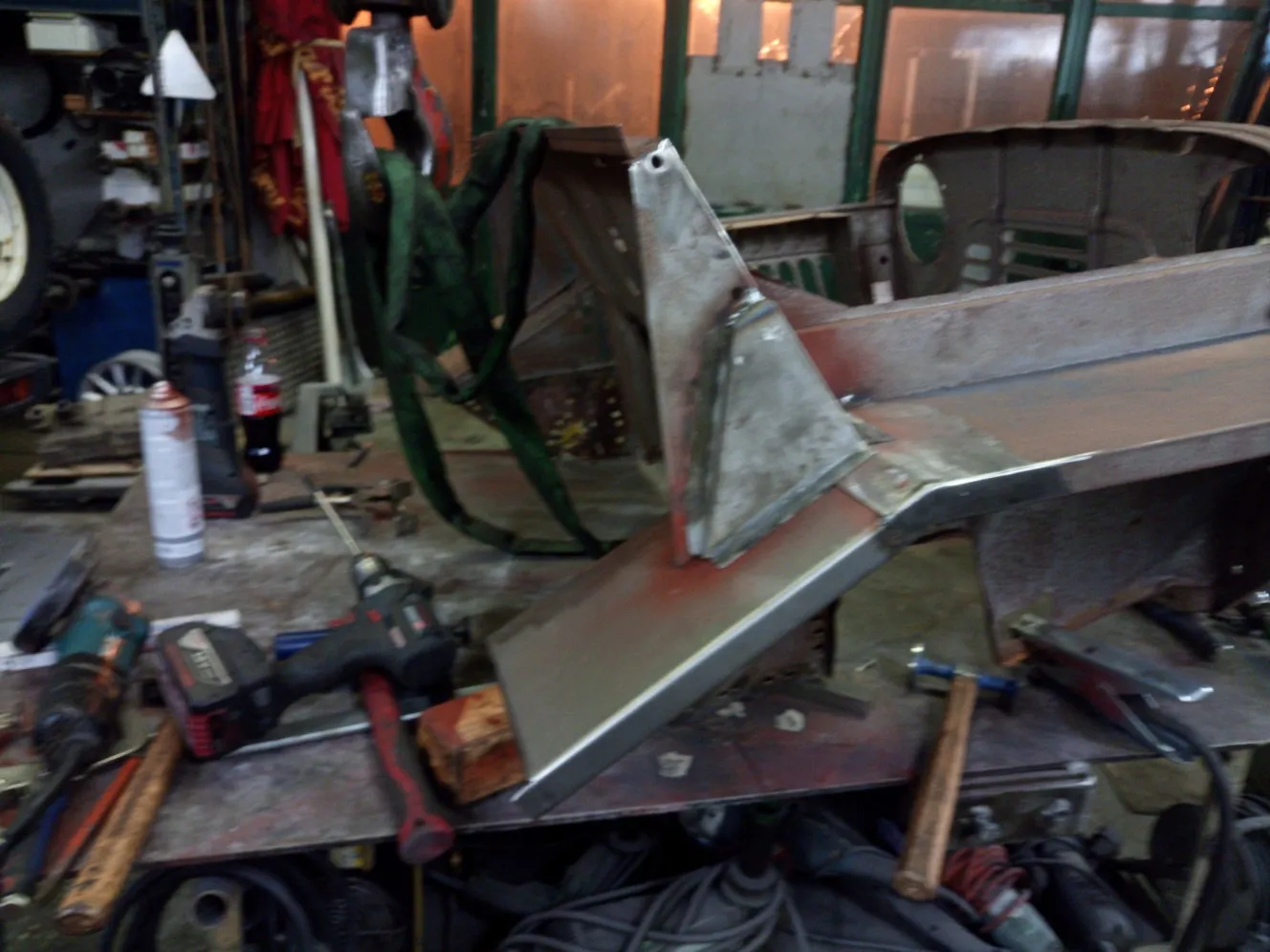

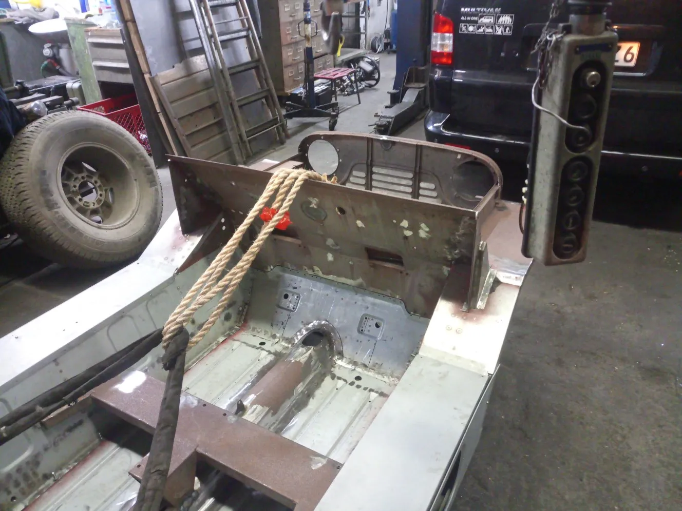

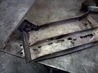

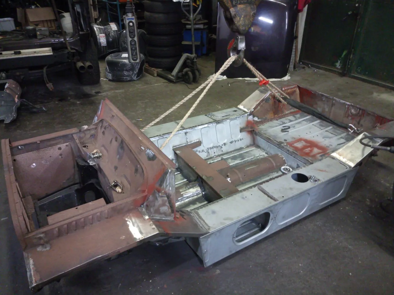

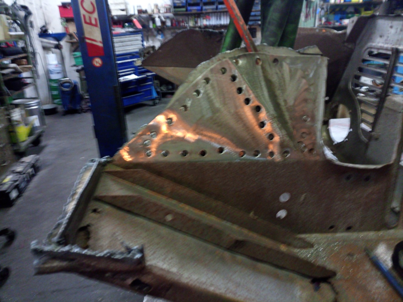

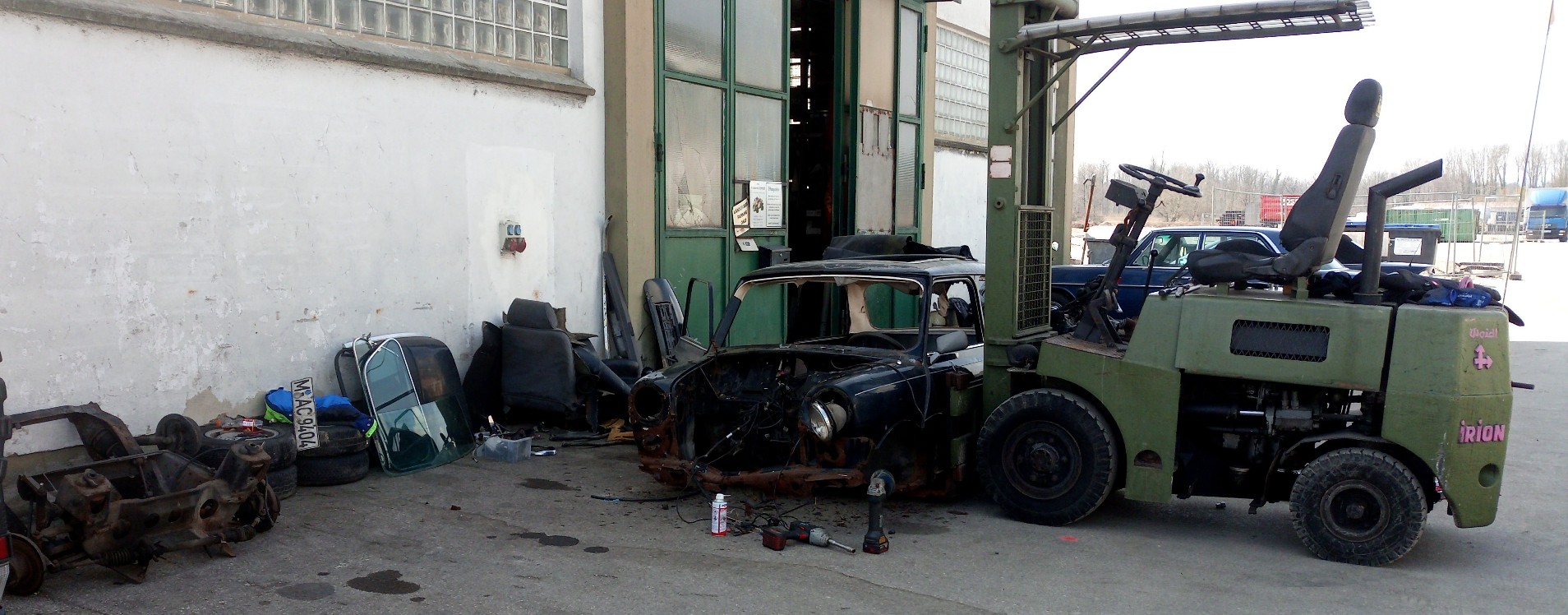

    So nachdem der Mittelteil nun bis auf die Deckel vorerst fertig ist habe ich inzwischen die restlichen brauchbaren teile der Karosserie zu bergen.

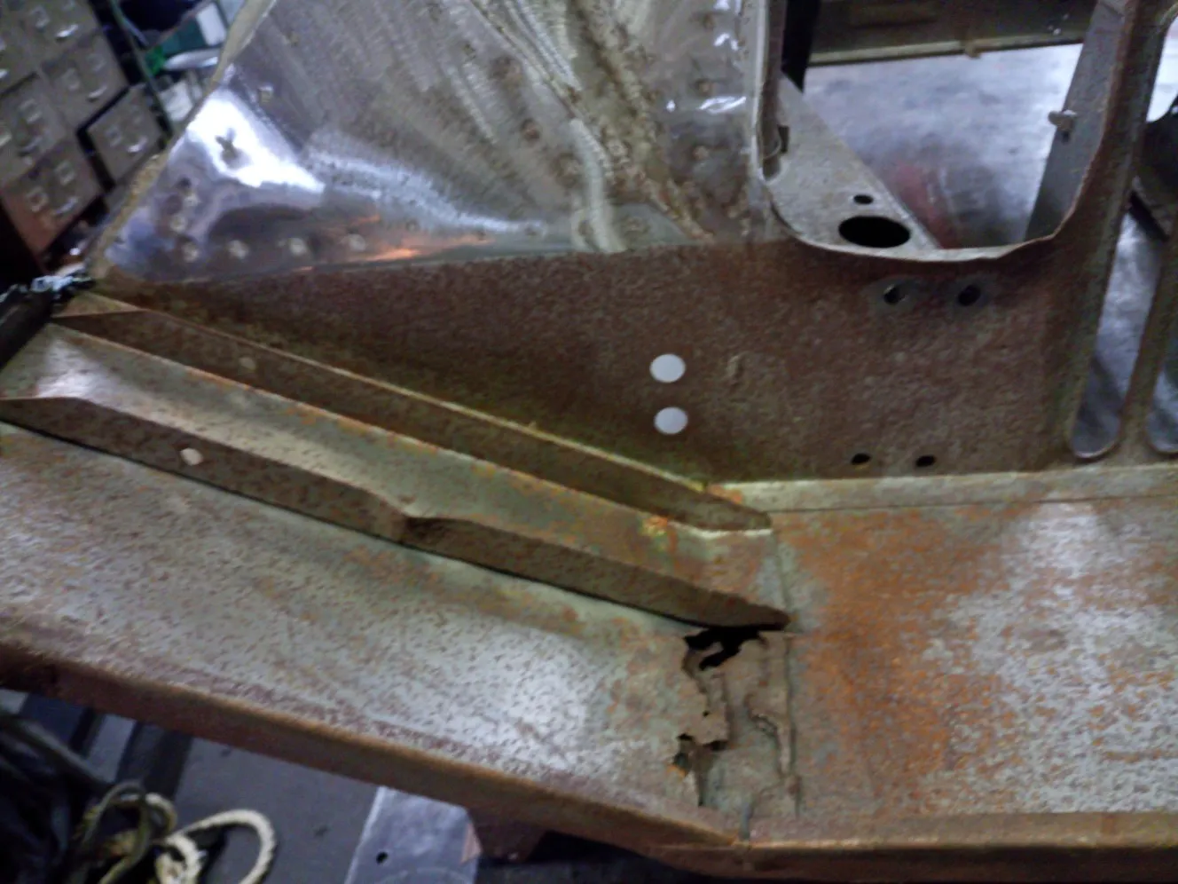

    Weiter ging es dann mit dem Filetieren des Hecks. Das Bodenblech und die Träger habe ich neu und werde hier nur noch das Heckblech und die Seitenwände instandsetzen.
    Anhang 36660
    Anhang 36661
    Die Seitenteile habe ich vom Heckblech getrennt um an alle Roststellen dran zu kommen.

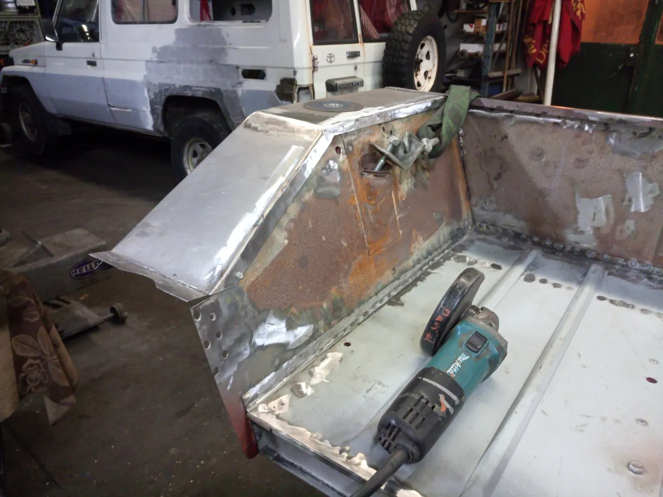

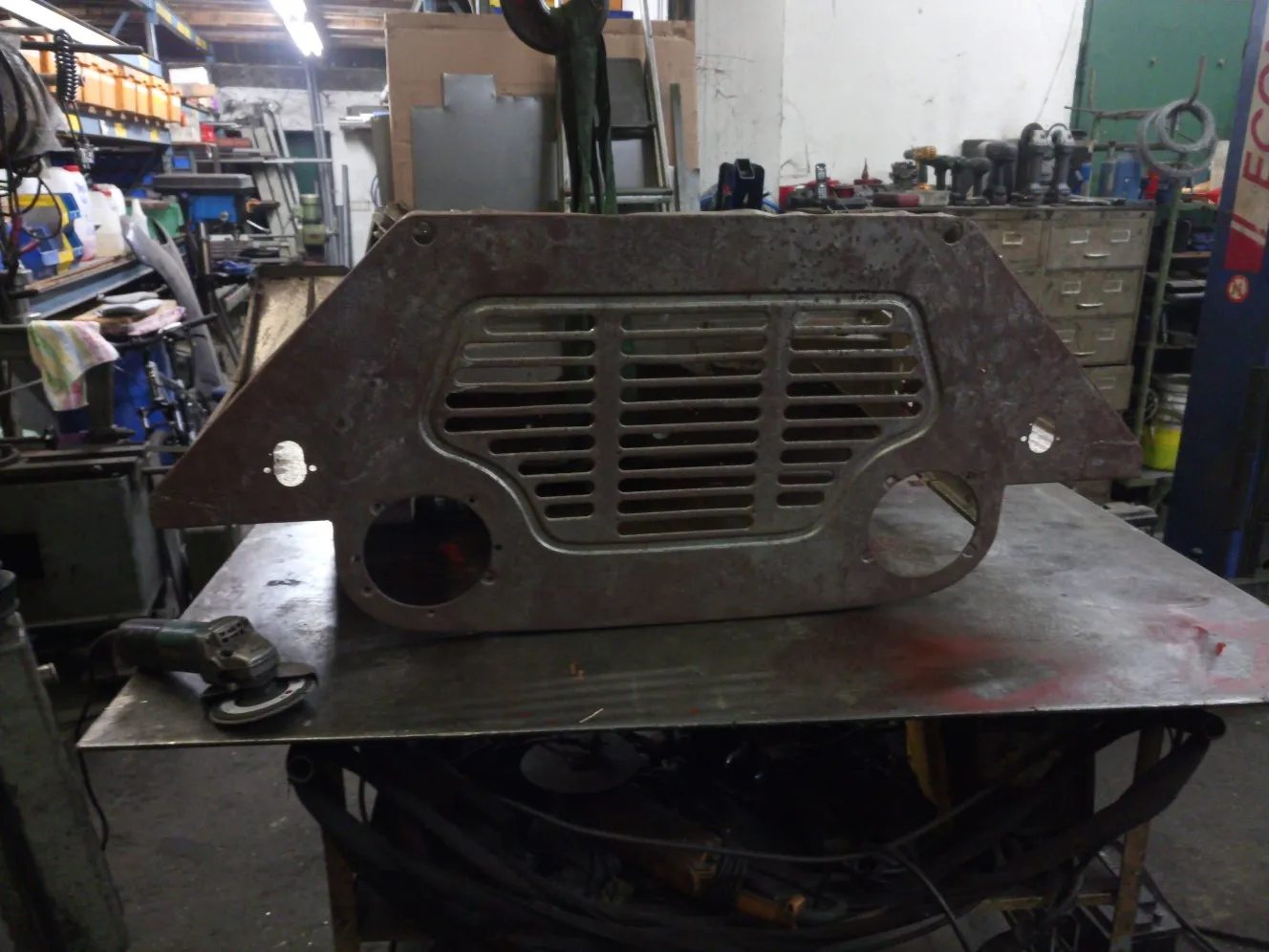

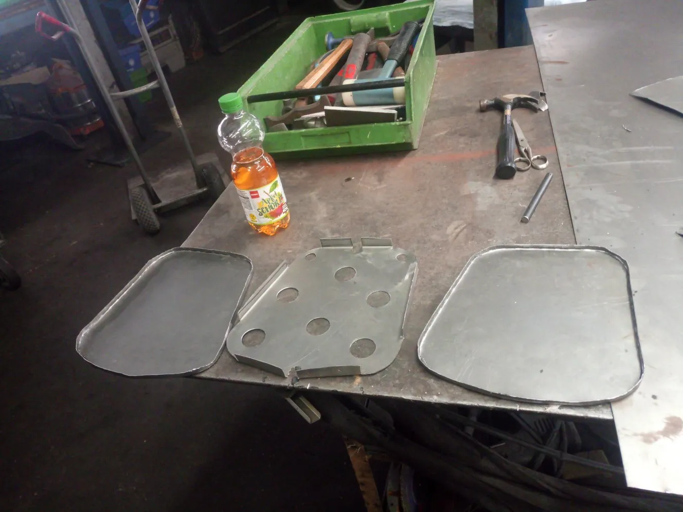

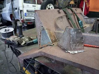

  5. #25

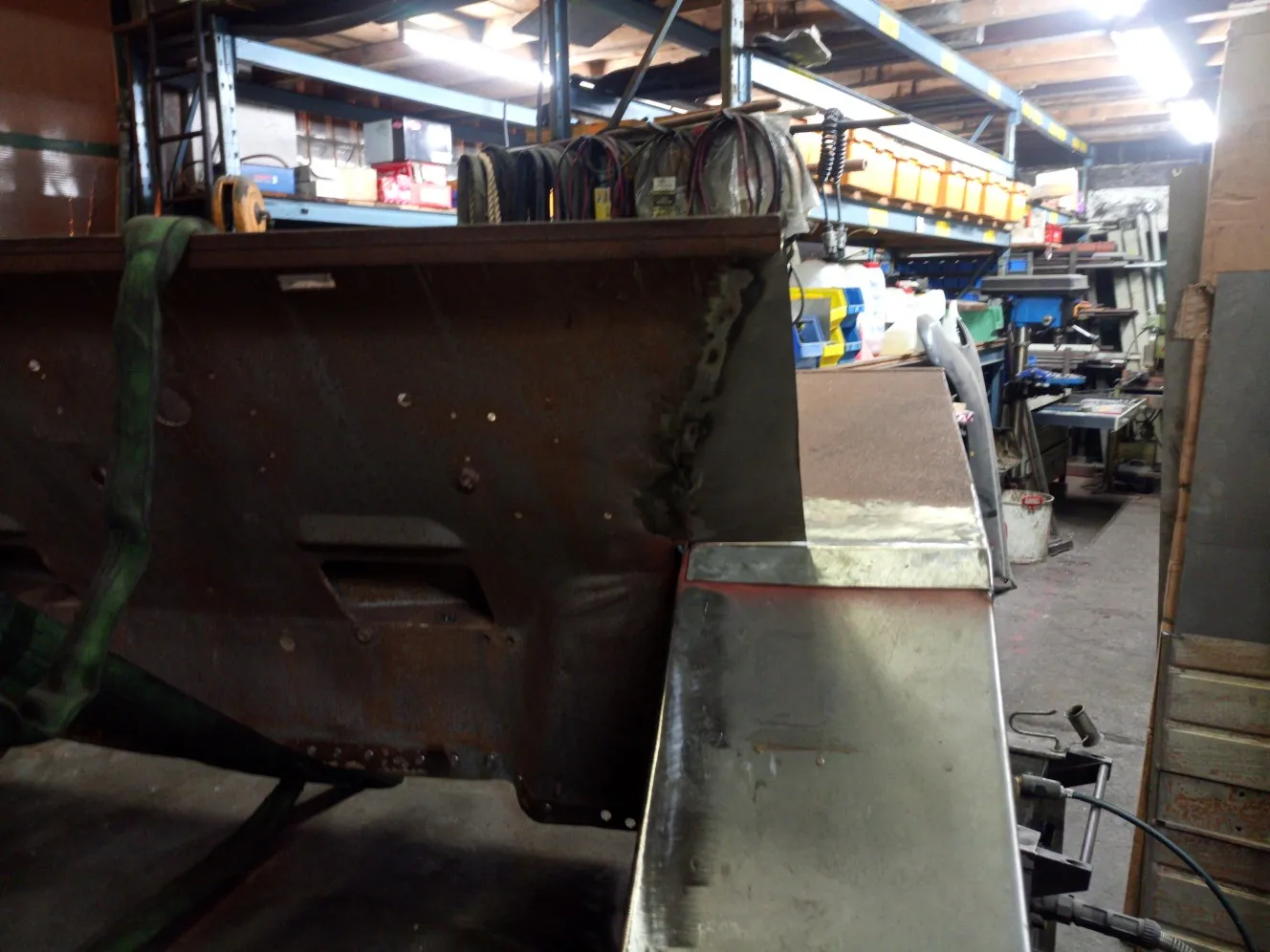

    Am Heckblech waren nur die ecken links und rechts zu ersetzen sowie ein kleineres Stück unten in der Mitte.
    Unnötig gebohrte und ausgerissene Löcher habe ich geschlossen und verschliffen.
    Das erste Seitenteil instandsetzt.

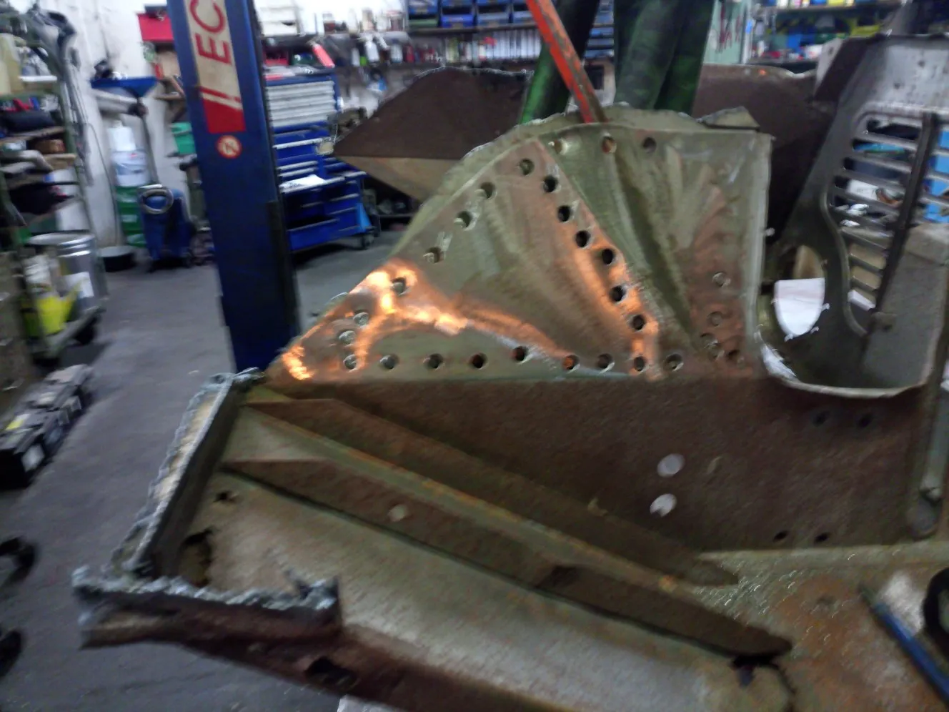

  6. #26
    Dann mit dem zweiten weiter gemacht.

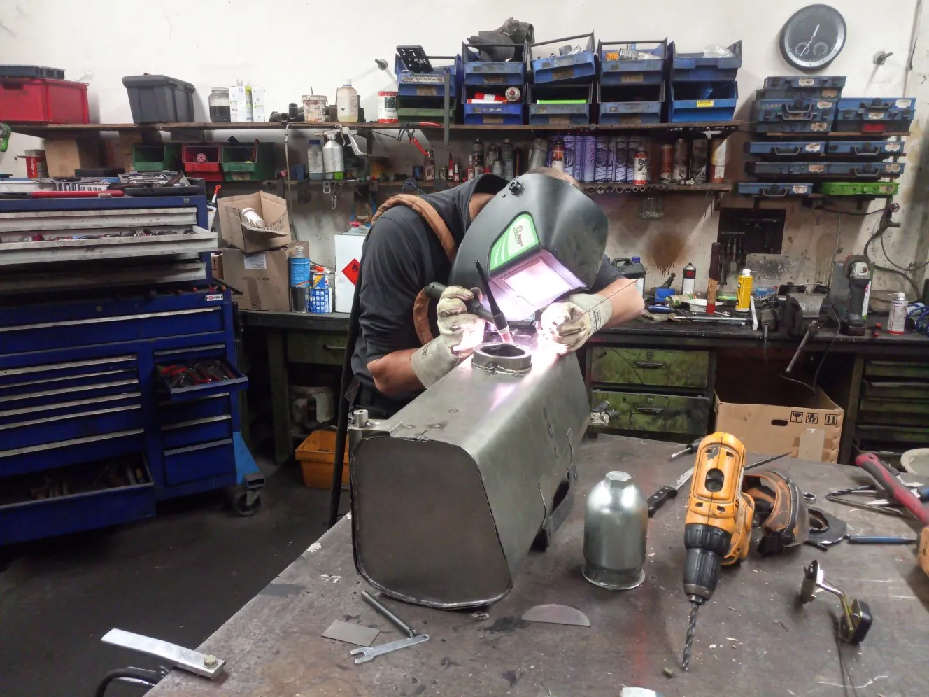

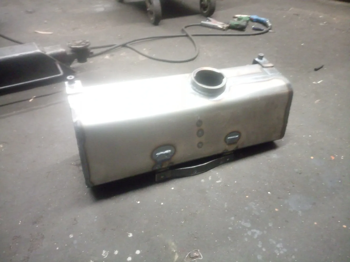

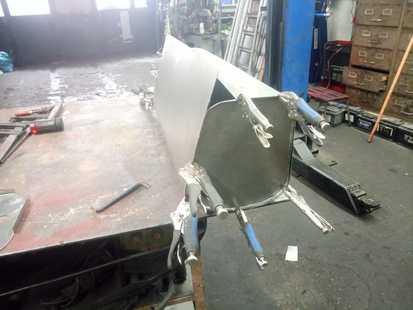

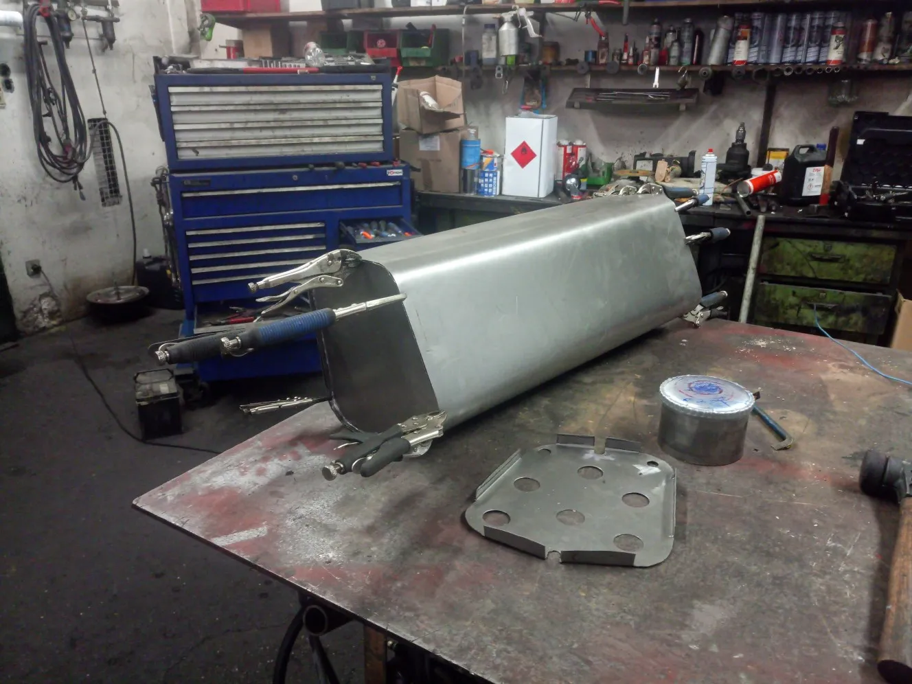

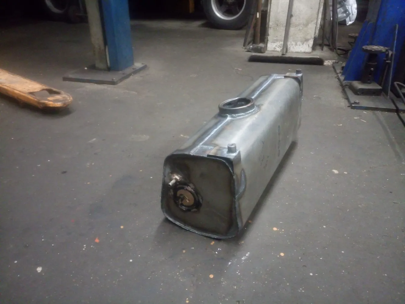

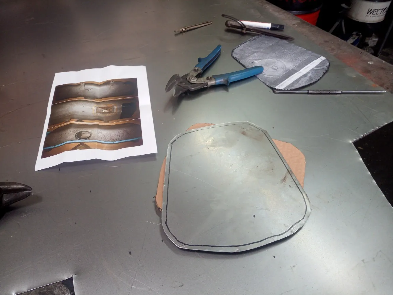

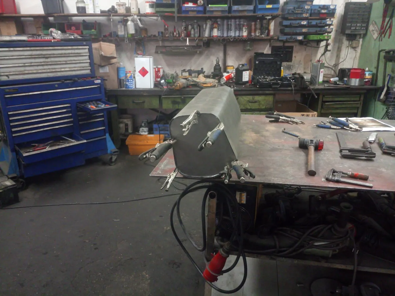

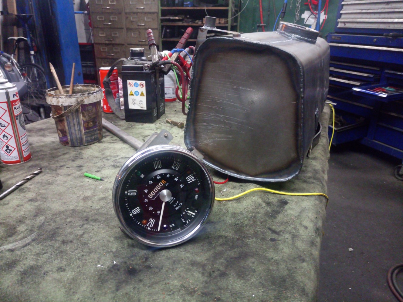

    Ich habe inzwischen einen Brauchbaren Tankdeckel und Tankstutzen und werde mir einen Tank für den Moke schweißen.
    Falls jemand schöne Bilder von einem englischen Tank oder sogar abmaße dafür hat wäre das sehr hilfreich.
    Viele Grüße
    David

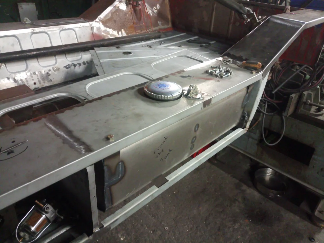

  7. #27
    Hier ein paar Bilder von einem Moke Tank, innen hat er natürlich auch Bleche damit das Benzin beim Bremsen nicht hin und her schawappt
    Geändert von Meister-Mini (14.02.2019 um 00:16 Uhr)

  9. #29
    Bernhard super !!
    Dankeschön genau das was ich gesucht hab.
    Danke für die Blumen ich versuche mein bestes

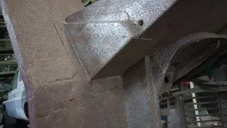

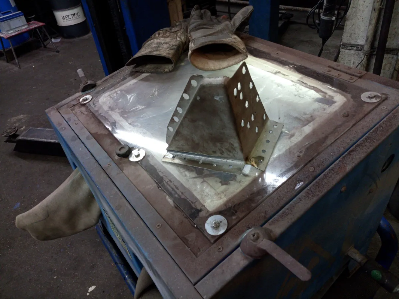

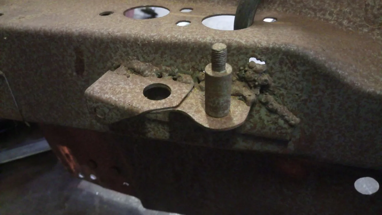

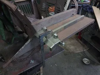

  10. #30

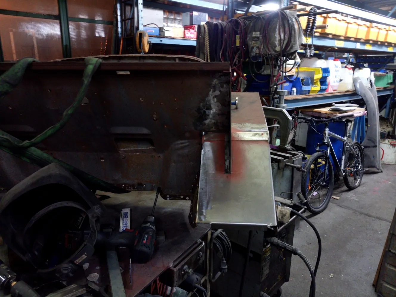

    Hallo Zusammen,

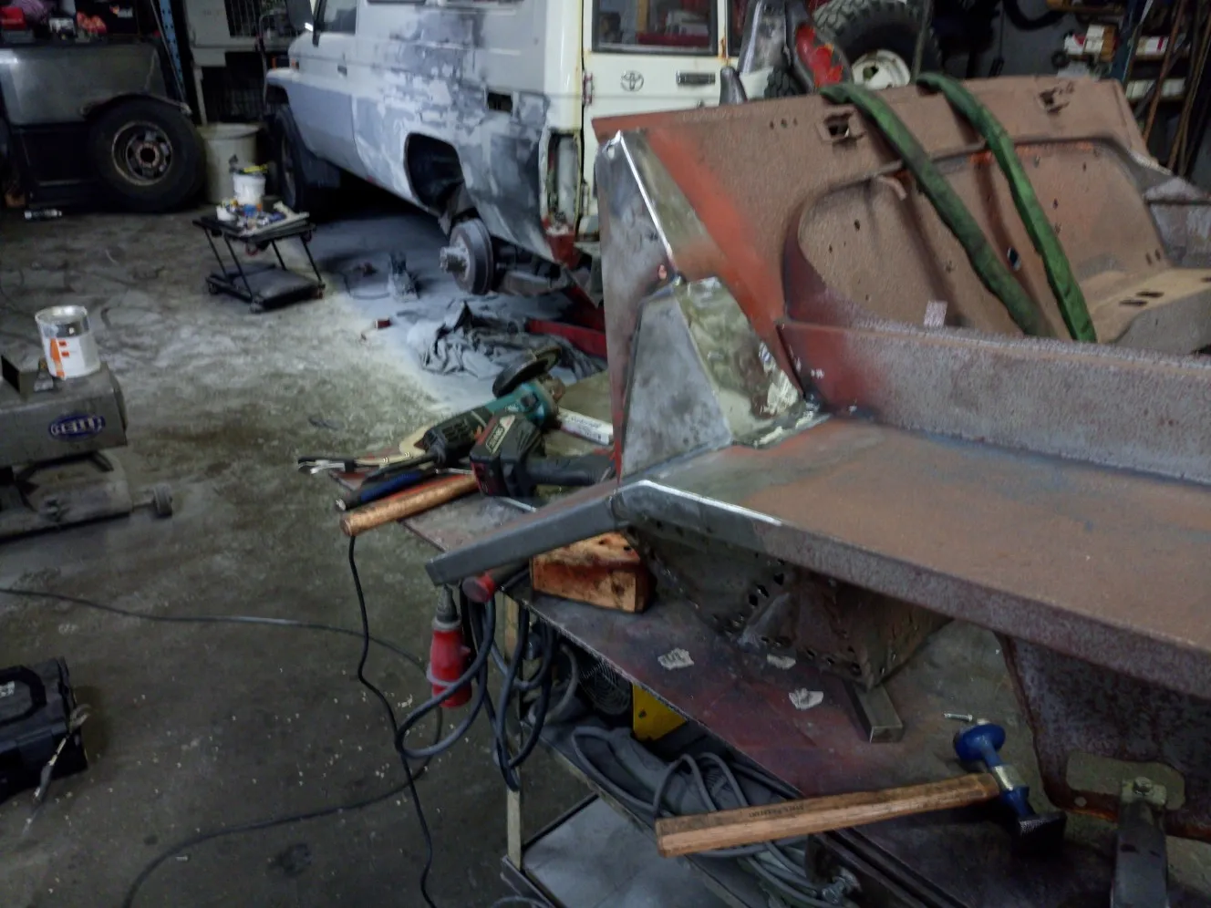

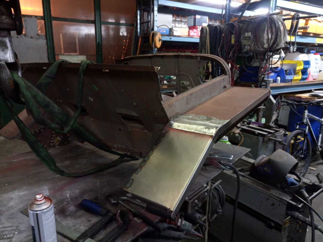

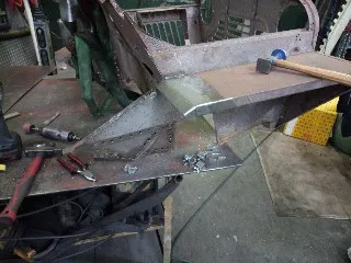

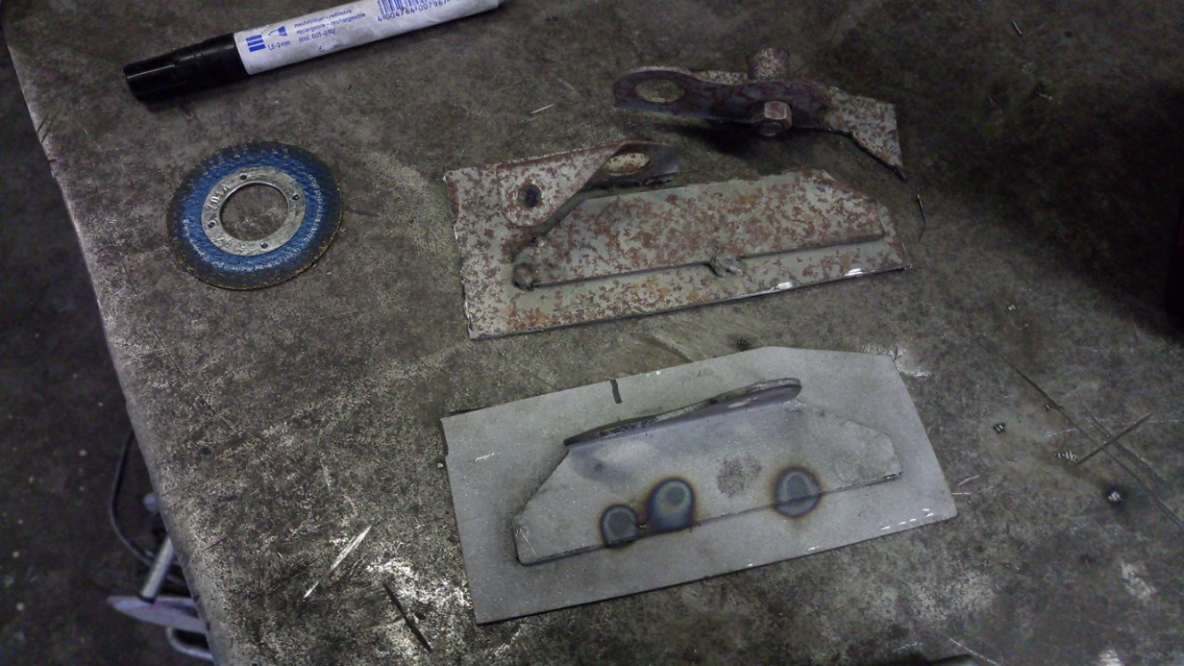

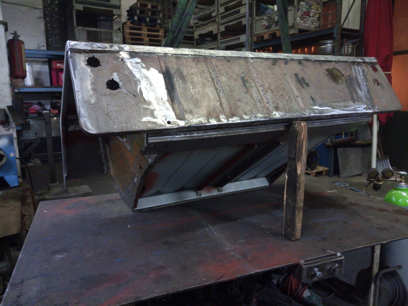

    nachdem meine hinteren Seitenteile fertig sind, habe ich mir erst mal ein Größeres Abkantgerät gebastelt. Die bisher vorhandene kommt nicht ganz mit der Materialstärke vom Moke zurecht. Für kleinere Teile ging es Aber für die hinteren Kotflügel musste was anders her.
    Sieht wild aus aber erfüllt seinen Zweck.
    Erst die Kotflügel Oberteile.
    Hier mal wieder eine Schöne stelle. Das waren mal die Knotenbleche in den Kotflügeln.
    Hier Ober und unterteile sowie die neuen Knotenbleche.
    Die Seitenteile habe ich an den Stellen an denen später geschweißt wird entrostet und mit Phosphorsäure behandelt.
    Die sichtbaren Stellen werden am Schluss mit der gesamten Karosse gesandstrahlt.
    Nachdem jetzt wider alle Teile für das Heck vorhanden sind Kann ich demnächst anfangen es wieder zusammenzusetzen.
    Vielleicht findet sich am Wochenende noch mal ein wenig Zeit.
