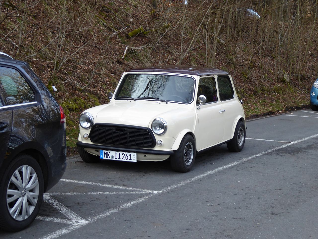

    Wieder auf den Mini gekommen
    Hallo liebe Freund,
    ca. 7Jahre ist es nun her das ich meinen ersten Mini verkauft habe, wie sagt man so schön ''ich war jung und brauchte das Geld''.
    Da ich es immer noch nicht geschafft habe mir in den ***** zu beißen habe ich mir wieder einen Mini ins Haus geholt.
    Von der Substanz her, ein recht erliches Auto. Sprich man sieht was alles nicht in Ordnung ist.
    Ziel für das Jahr 2016 ist es die Saison mit ihm zubestreiten und die nötigsten Reparaturen durchzuführen und im Winter dann alles Zerlegen und einen großen Umbau durchführen.
    Plan ist es einen Straßenrenner für div. Historische Rennveranstaltungen in der Gegend. So das man erste Motorsportluft schnuppern kann.
    Mal zum Fahrzeug:
    Mini ist von 1982 und auf 10 Scheibenbremse vorne Umgebaut.
    Steht auf 10Zoll ATS
    Fahrwerk:
    Koni Rot
    -1,5° vorne
    einstellbare Zugstreben
    Hilos vorne hinten
    Motor
    1000er A+
    mit 1300er Metro Kopf
    40er Weber
    Fächerkrümmer und Bastuck ESD
    Innenraum

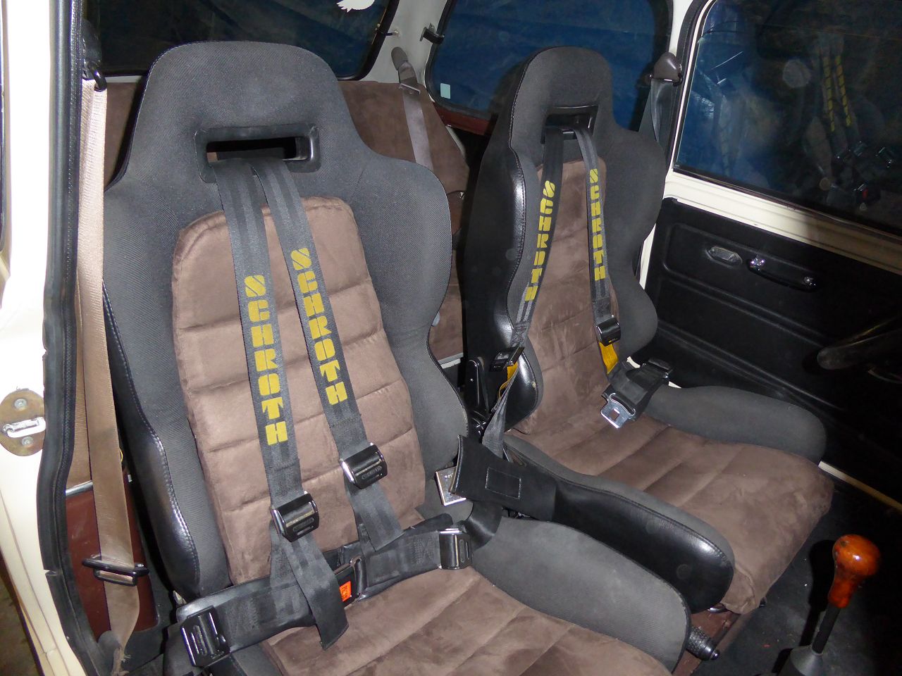

    Sitze aus einem CRX (glaube ich)
    Armaturenbrett Eigenbau mit Smith Instrumente wobei nur der Tacho Funktioniert
    kleines Lederlenkrad
    So das war es für den leinen Überblick vom Fahrzeug, detailierte Bilder werden folgen.

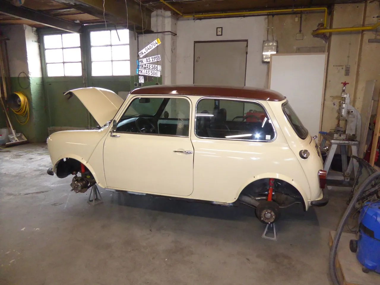

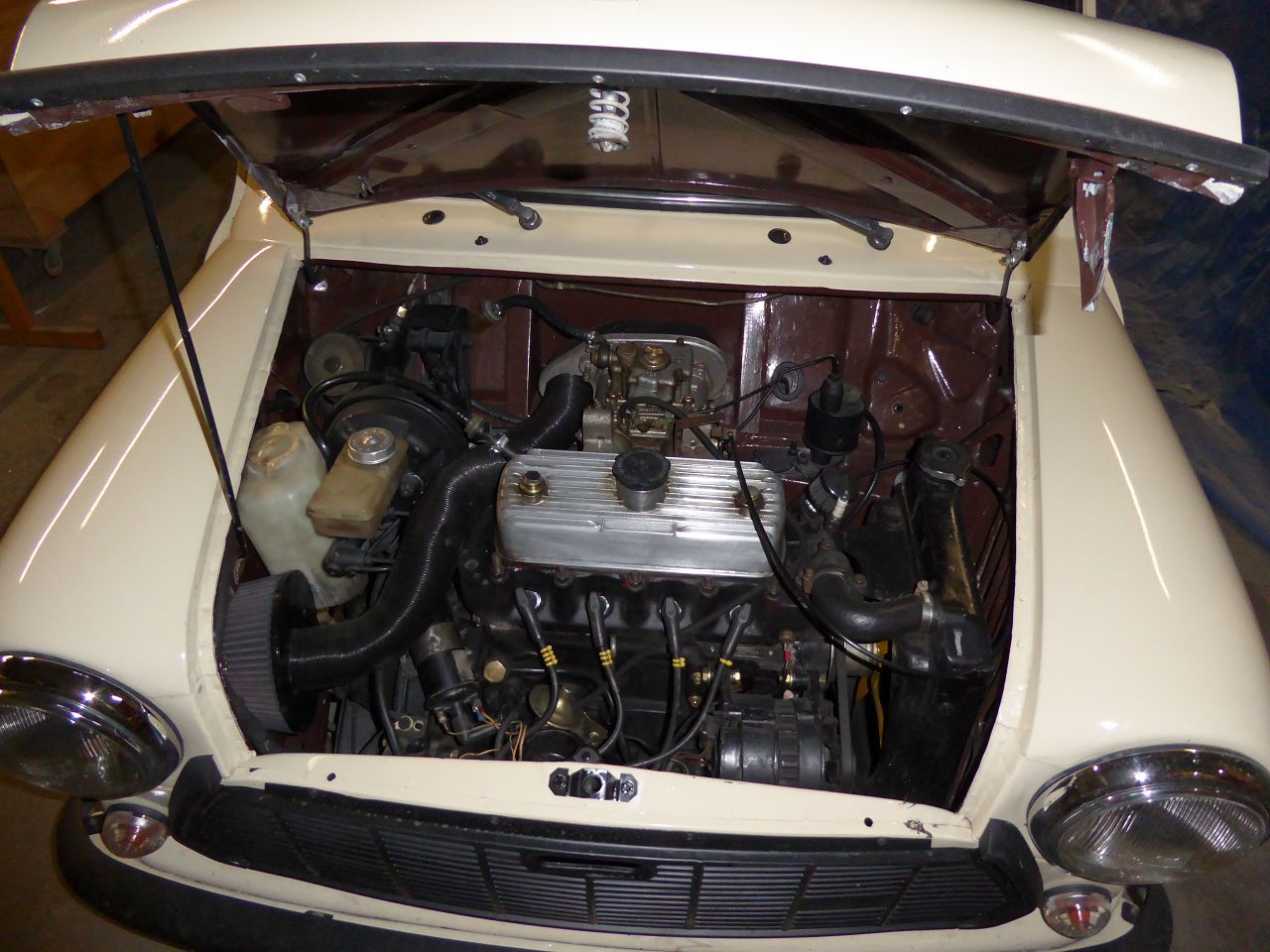

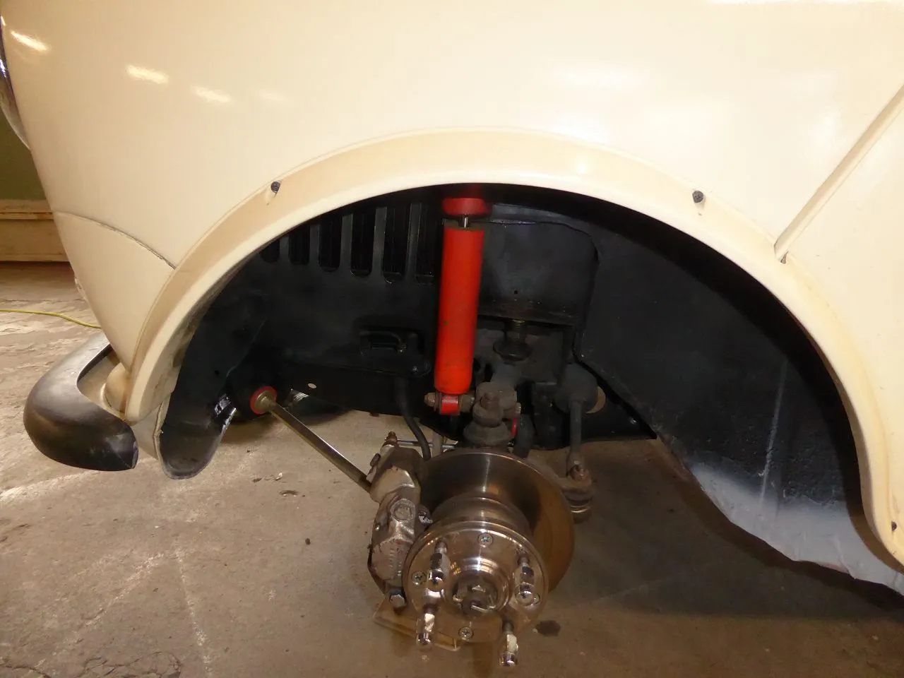

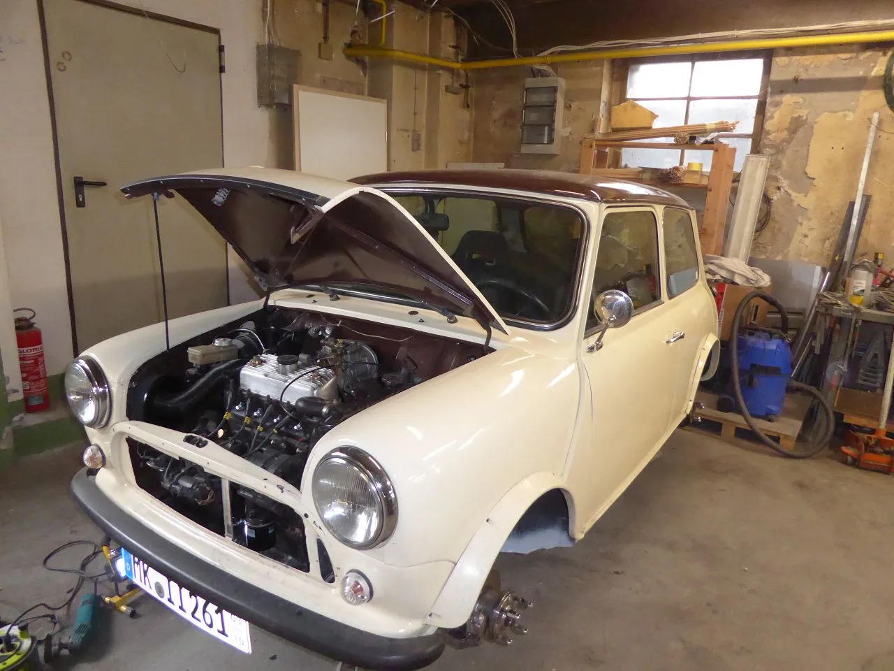

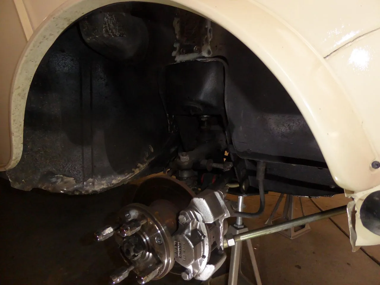

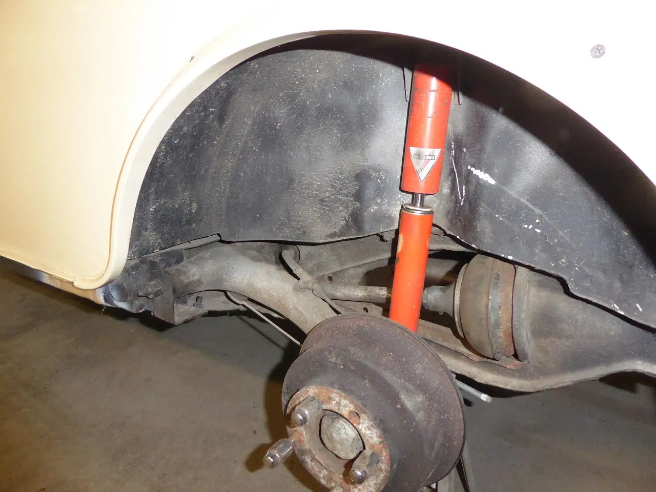

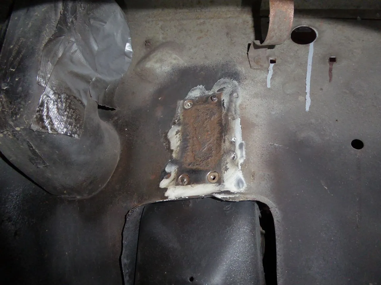

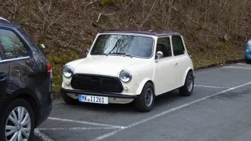

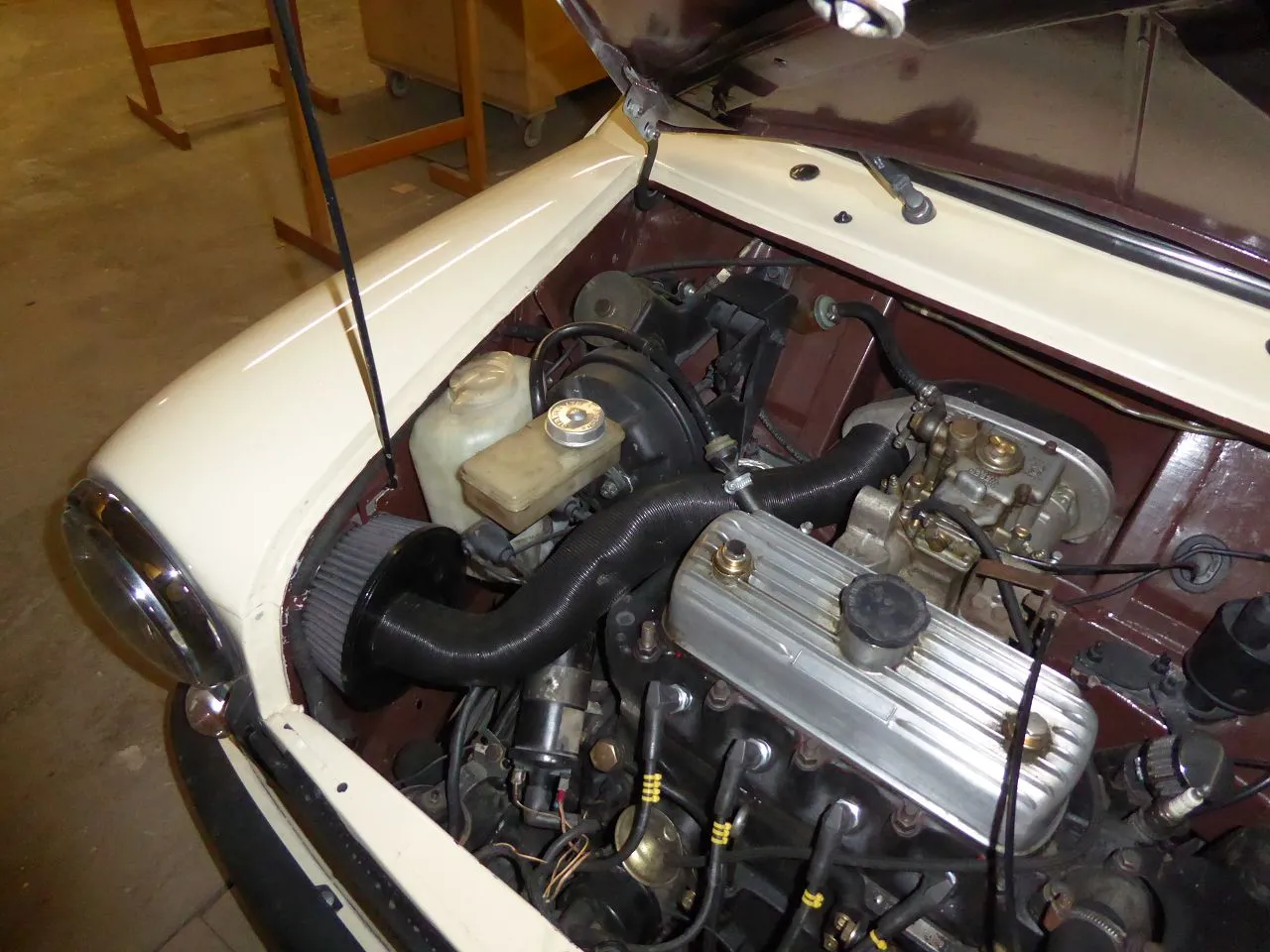

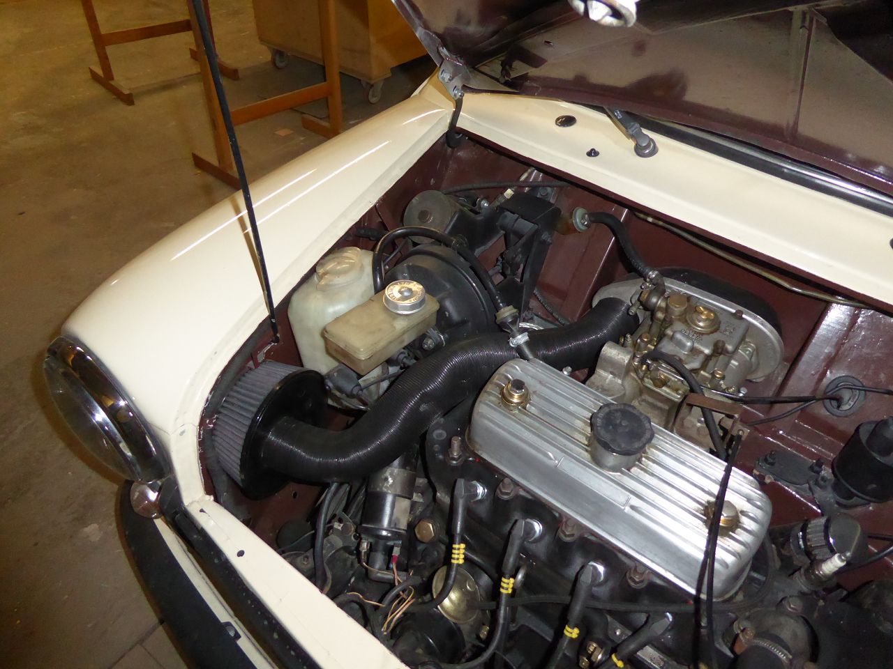

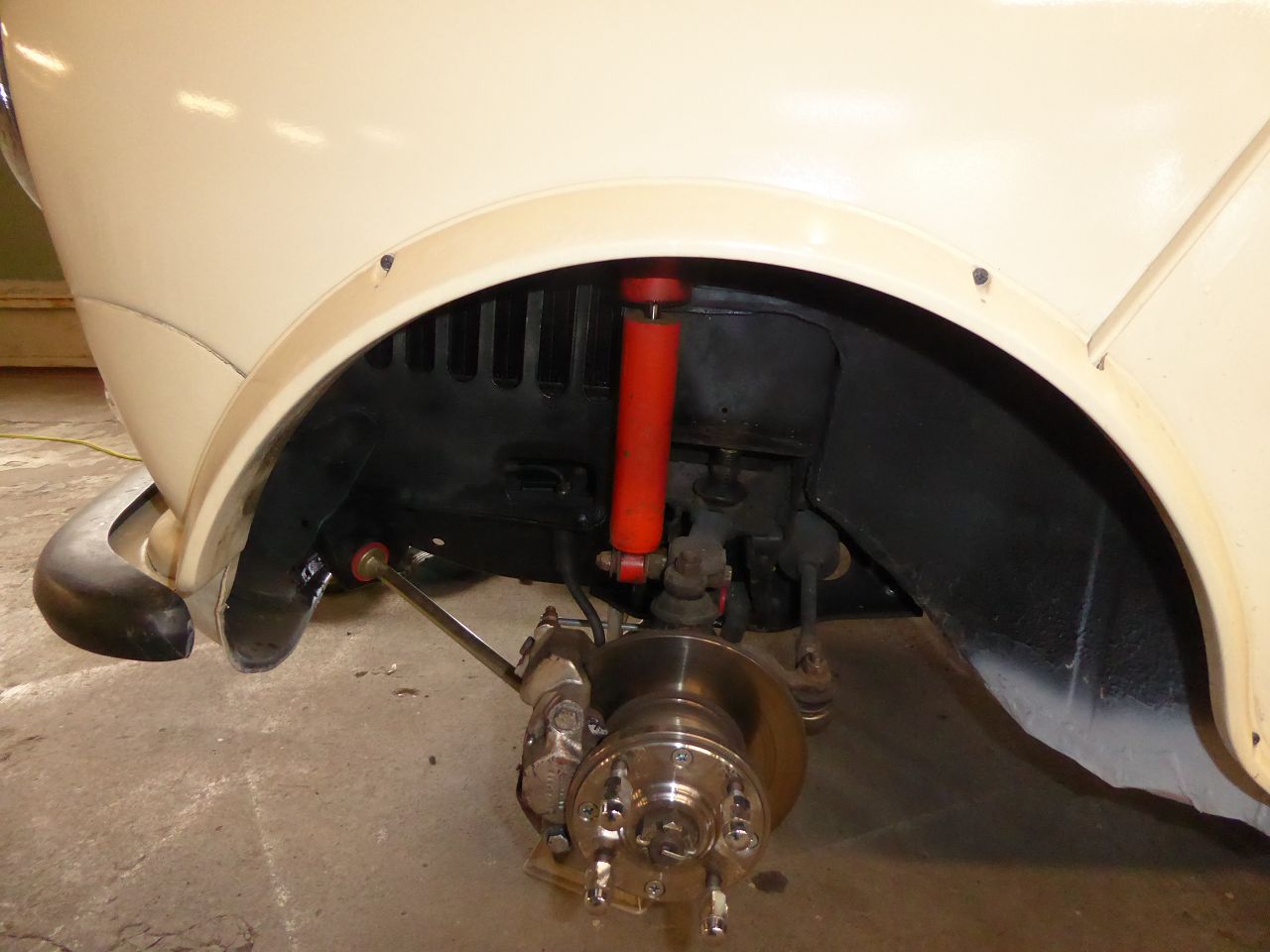

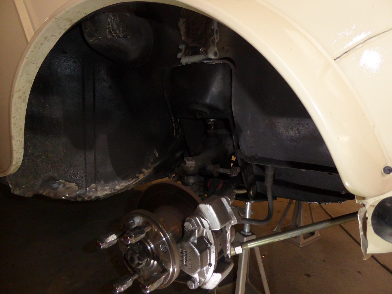

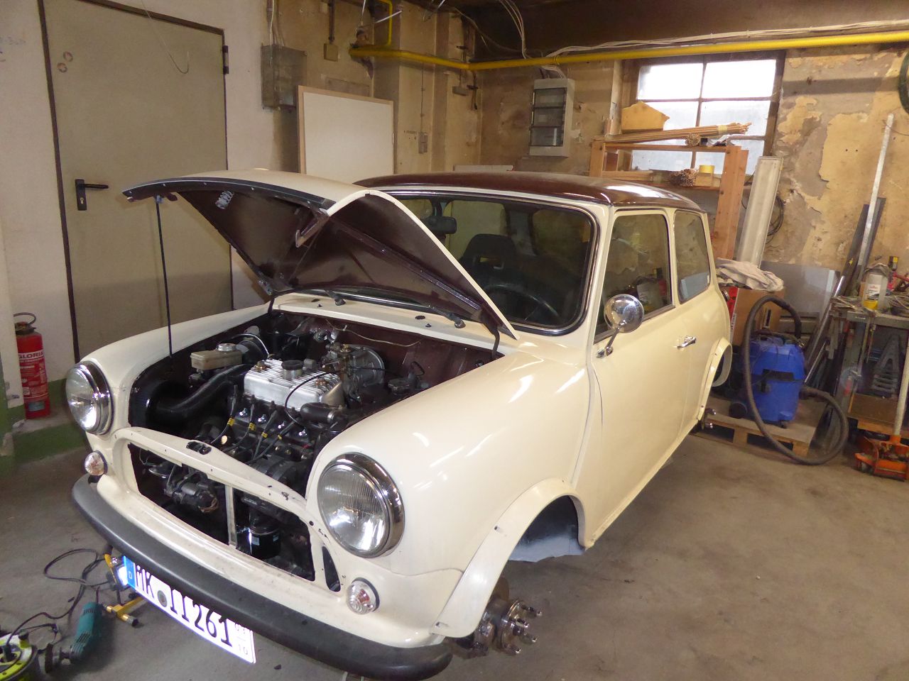

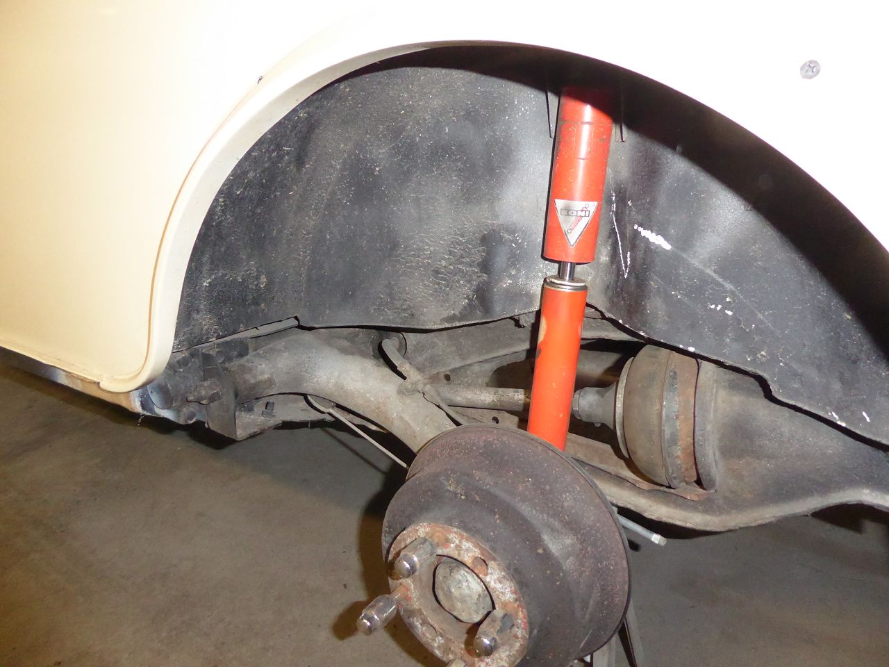

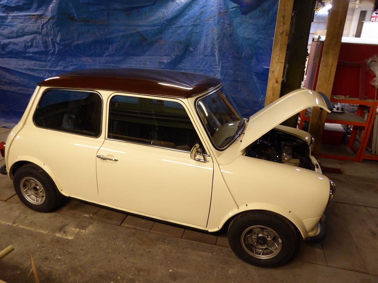

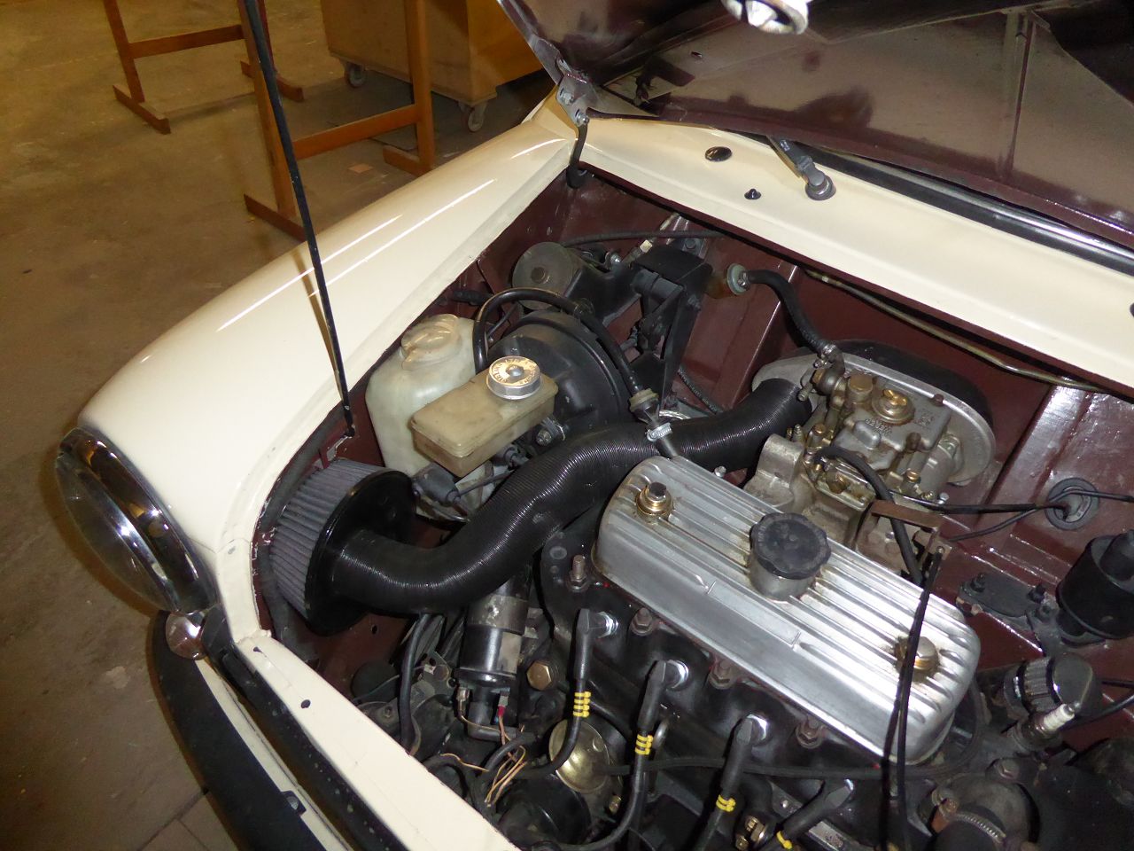

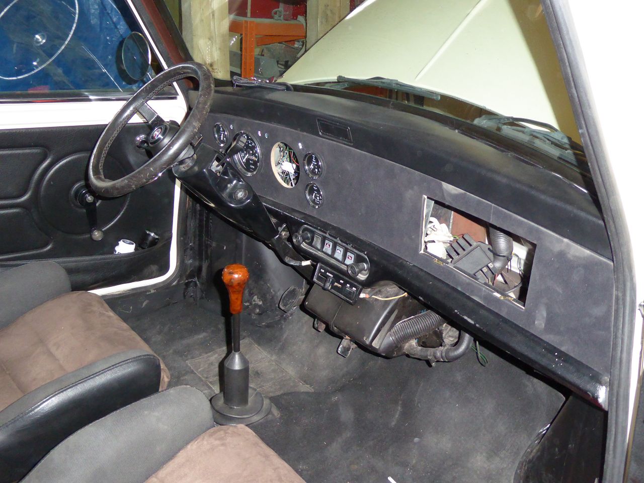

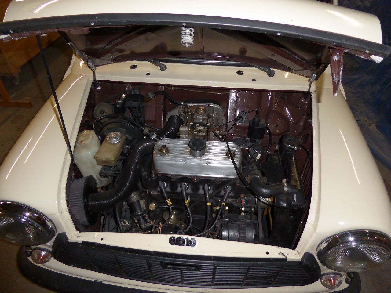

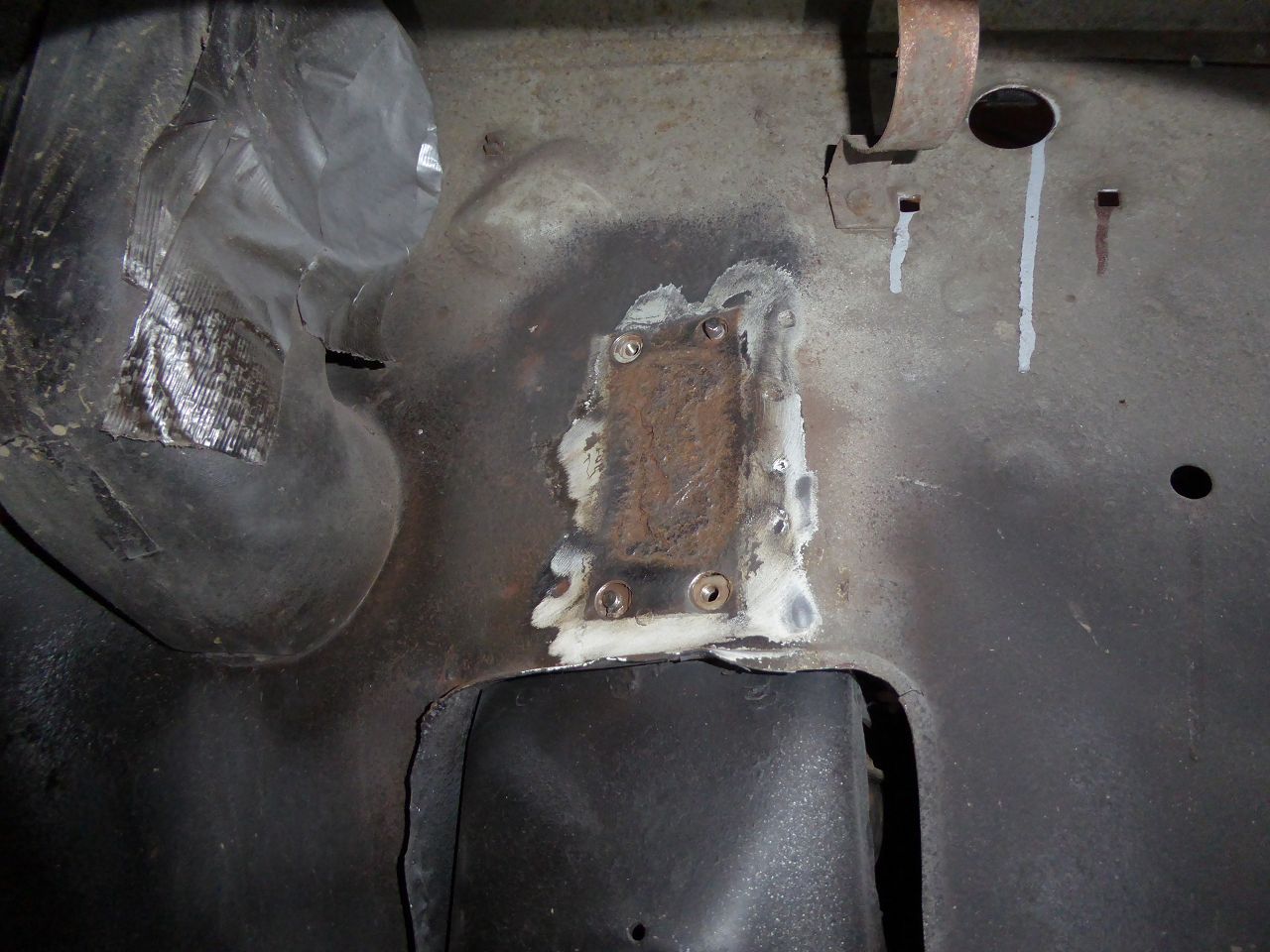

    So nun noch ein paar bilder
    Bei Zitaten aus dem Internet, kannst du dir nie sicher sein, das diese auch stimmen
    John Wayne

    Knallhart das Gerät! Passt gut zur 1000er Tuning-Welle ;) Vielleicht sieht man sich mal in Siegen oder Attendorn?
    PS: Von der Höhe her sehen die Federgummis noch gar nicht so schlecht aus... ;) Neue Standard-Federn sind aber zweifelsohne schön (weil man dann tatsächlich Federweg bemerken kann), wenn auch vorne eine Schweinerei einzubauen...

    der hinweis zum federweg kam aus aktuellem anlass...beim IMM 2010 hatte ich die ehre den mini des jahres in seinen diversen Klassen zu küren. bei allen tiefergelegten Exemplaren lagen die anschlaggummis satt auf dem querlenker auf...da hatten die Tuning"experten" wohl nicht richtig aufgepasst....und heute wird das nicht anders sein, deshalb:
    wird der mini tiefergelegt und das ist für motorsportzwecke auf Asphalt generell üblich, dann kommen die oberen anschlaggummis des oberen querlenker oftmals mit diesem in kontakt. dann federt der mini auf zwei Gummis pro seite, was er nicht soll. daher der hinweis, daß die anschlaggummis ggfs gekürzt werden müssen, wenn die gewünschte fahrzeughöhe eingestellt ist.

    wenn der mini ganz weit runter soll, muss vorn auch der Kotflügel ausgeschnitten werden...
    ebenfalls, wenn der Nachlauf in Richtung 4-5° geht, wird's etwas eng vorn....
