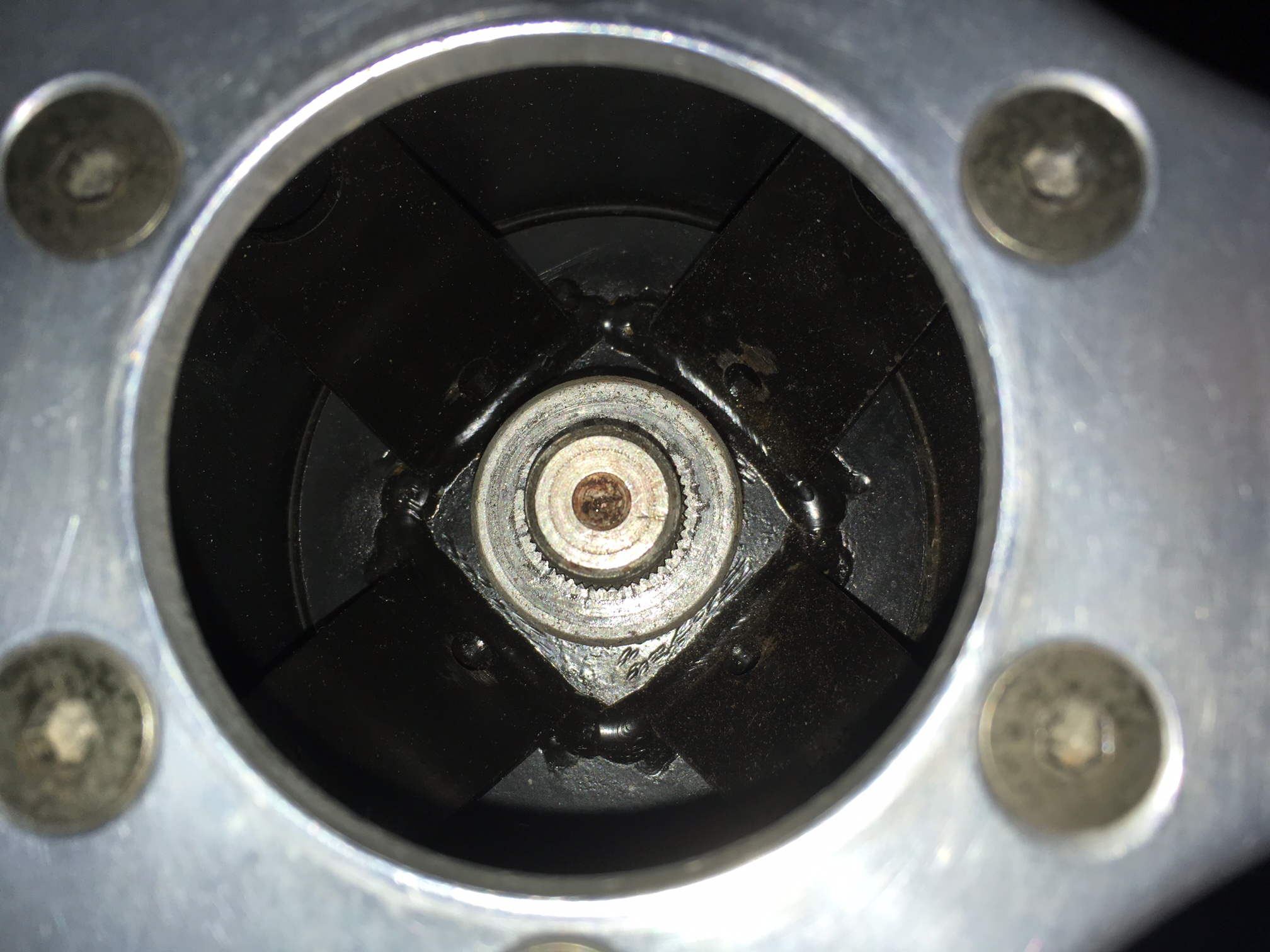

  7. Es handelt sich leider nicht um eine Beilagscheibe.
    Mein Lenkrad ist mit 5 Imbusschrauben auf die Nabe gemacht.
    In der Mitte von der Nabe befindet sich eine Mutter und darunter ein Rundmaterial ca. 20mm Lang. (geschätzt).
    Wenn ich von oben darauf schaue sehe ich in der Mitte eine Verzahnung.
    Oder ist das ein Teil.
    Nabe mit der Verzahnung?
    Nur wie bekomme ich die ohne Gewalt herunter??

  8. #8
    Die Nabe sitzt mit einer konischen Verzahnung auf der Lenkwelle. Wenn die mal sehr fest angezogen wurde, sitzt das schon mal ziemlich fest.
    Nur die zentrale Mutter abschrauben, die darunter liegende Zahnscheibe abnehmen und schon ist es nur noch die konische Verzahnung, die das ganze zusammen hält.
    Meistens reicht es, mit beiden Knien das Lenkrad unter Spannung zu setzen und dann mit den Händen wechselseitig links/rechts zu ziehen.
    Sitzt es aber sehr fest, dann folgendermaßen:
    Mit den Knien das Lenkrad unter Spannung in Richtung Fahrer setzen. Einen geeigneten Dorn oder auch eine langen Verlängerung auf die Lenkwelle aufsetzen und ein kräftiger Schlag mit einem Hammer drauf...
    Oder du brauchst einen geeigneten Abzieher...
  9. Danke.
    Jetzt habe ich das Prinzip verstanden.
    Werde mir am Montag einen Abzieher besorgen, von Hand bekomme ich es nicht ab.
    Wäre Schade um das Holzlenkrad.
    Zahnscheibe war keine verbaut, vielleicht hat mein Vorgänger deshalb etwas fester angezogen. :-(
  10. #10
    Beim Abziehen die Mutter lose drauf lassen, dann fliegt dir das Lenkrad nicht ins Gesicht
