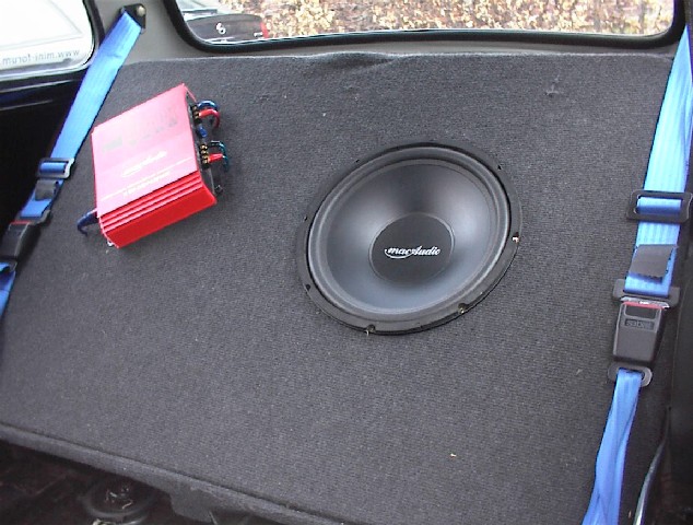

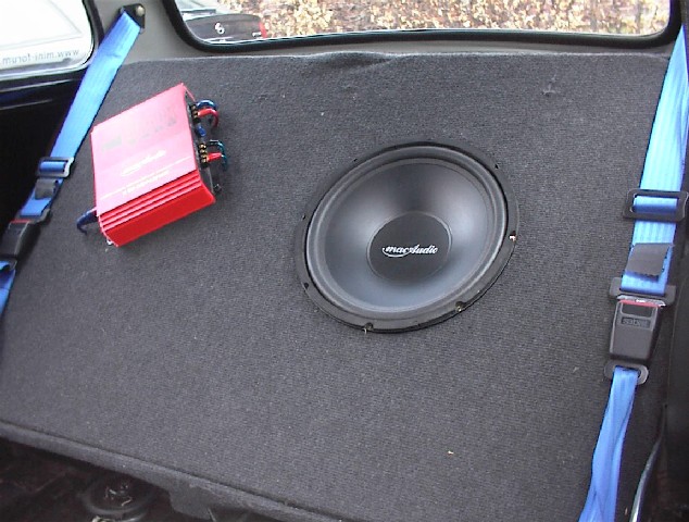

  • Ich hab da auch noch was zu zu sagen! Also einen 12" (32cm) Basschassis bekommt man ohne grössere Probleme mittig unter der Heckklappe unter! die Auswölbung nach vorne machts möglich! Wichtig ist eine ordenliche Adapterplatte aus Holz oder Alu und dass ein grösserer Ausschnitt über dem Bass gemacht wird. Durch die kleinen Löcher gibts Kompressionsgeräsche. Ich hab das schon bei 2 Minis gemacht. Das sieht dezent aus und der Bass kommt dahin wo er soll in den Innenraum! der Kofferraum ist übrigends wirklich sehr schön Luftdicht, trotzdem würde ich ein sogenanntes Freeair Chassis empfehlen, die sind nicht so empfindlich gegen unterschiedlich Gehäusegrössen und Undichtigkeiten. Meiner Meinungreichen dann auch 13er Tiefmitteltöner und Hochtöner vorne/hinten!
    Ich bin jedenfalls zufrieden!
    Martin
