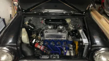

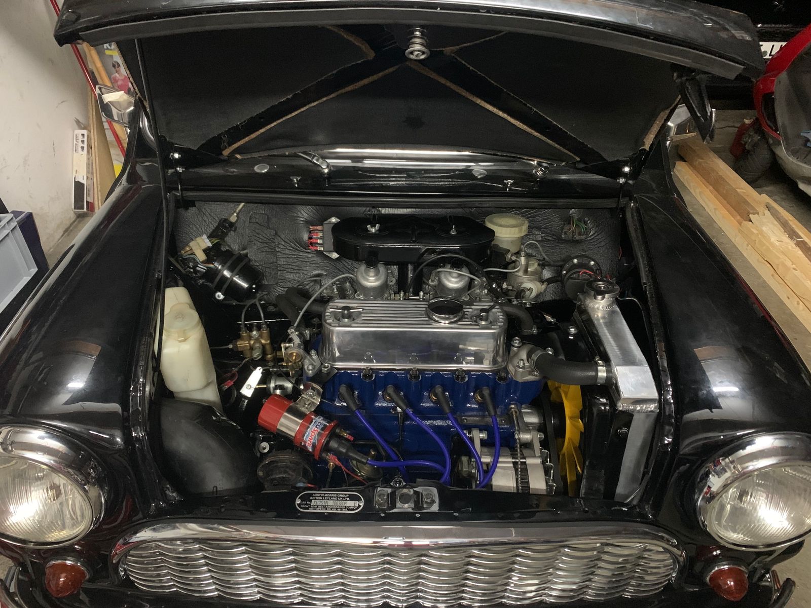

    ich habe in Mein Mini-Spezial 1100 mit einen 1000 Motor, neuer Motor eingebaut (von einem Innoncenti 90L) hier kurz die Sachen wo ich neu oder modifiziert habe.
    Motor kpl.neu aufgebaut/abgedichtet
    von Getriebe die mittel Ansaugung
    neue Ölpumpe, Kette, Kupplung, neue Ventilschäfte mit Dichtungen Ventil neu eingeschliefen,eine andere Nockenwelle 256 in Verbindung mit HS 2 Doppel Vergaser Nadel GY,Fächergrümmer LCB,RC 40 Elektronische Zündanlage, Übersetzung 3,44
    Mein Motor läuft habe aber das Gefühl, das er nicht richtig lauft (er könnte mehr) Vergaser sind synchronisiert
    gibt es da von euch Erfahrung wie man den Motor einstellt oder Ander Komponenten einbaut.
    ich habe die Zündung bei ca.12 wie gesagt Nadeln GY
    Wo kann man nachlesen, wie die Vergaser einzustellen sind, oder kenn jemand eine Fa. im Raum Stuttgart, wo die Einstellarbeiten machen, kann gerne auch Privat. Mitglied

  • GY und AAP definitiv zu mager
    was für ein Auspuff?
    was für ein Luftfilter?
    mindestens M oder AAC
    bei big bore Mittenauspuff eher noch fetter
    HTH Uwe
    Mini Fan seit 1979
  • Starre und federbelastete Nadeln in den Antworten zu vermischen bringt den Fragenden wohl nicht weiter.
    GY ist die Standartnadel für 998er Cooper
    M ist die "fette" Version
    Da der 90L Motor den 998 Cooper sehr ähnlich ist, sind beide Nadelvarianten jetzt nicht so ganz verkehrt.
    Der LCB (was für einer genau?) und die RC 40 als Auspuffsystem sind oben genannt.
    Wenn jetzt noch K&N Filter verbaut sind, dann ist M wohl eher das Minimum.

  • Hallo
    erst mal vielen Dank für die Antworten
    ich mache es Stichwortartig
    ich fahre die normale Papierluft Fidler Die gelben
    der Fächer Grümmer LCB 3-teilig RC 40 ist der mit dem großen Durchmesser ich glaube 48mm
    der RC 40 hat nur ein großen Endtopf
    leider habe ich keine M Nadeln muss ich mir besorgen/Kaufen
    ich/wir kommen aus Reutlingen liegt bei Stuttgart sind 5 Mini fahre und Schrauber
    Gruß Elmar
    1. musst Du mal sicherstellen, das die 2 Vergaser keine Nebenluft ziehen, z.B.über ausgeschlagene Drosselklappenwellen.
    2. die beiden Schieberkolben müssen gleichmäßig mittelschnell im Vergaserdom sinken (gibt's YouTube-Anleitung hierzu - z.B. von AC Dodd)
    3. Passendes Öl muss im Schieberkolben sein, Füllstand muss auch passen (ich glaub 13mm von OK waren das) .
    4. Idealerweise testet man heutzutage mit Breitband-Lambdasondenkit und Analysesoftware (z.B. Zeittronix) und passt dann die Nadel entprechend in den unterschiedlichen Lastbereichen an, statt nur irgend eine "Daumen x Pi"- Nadel zu fahren.
