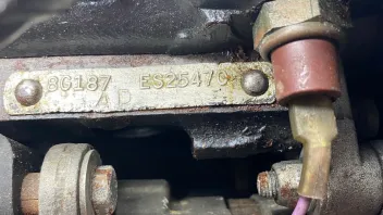

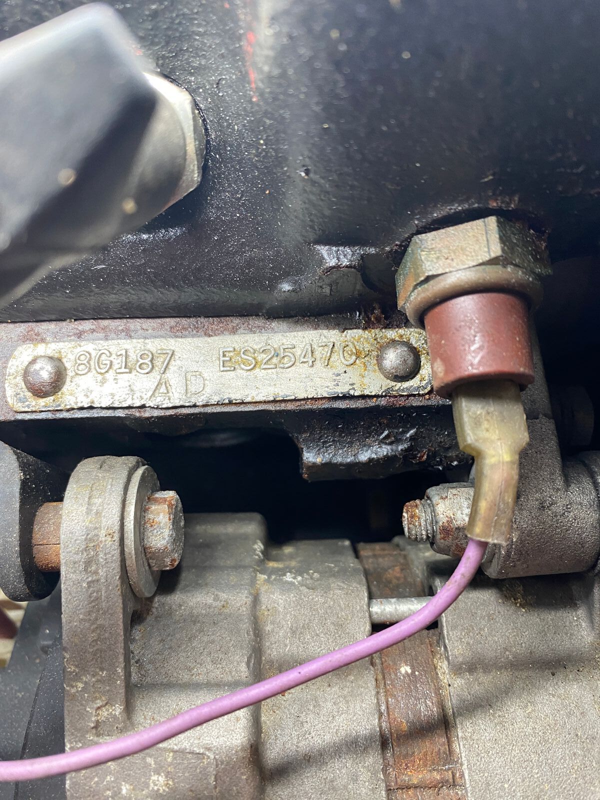

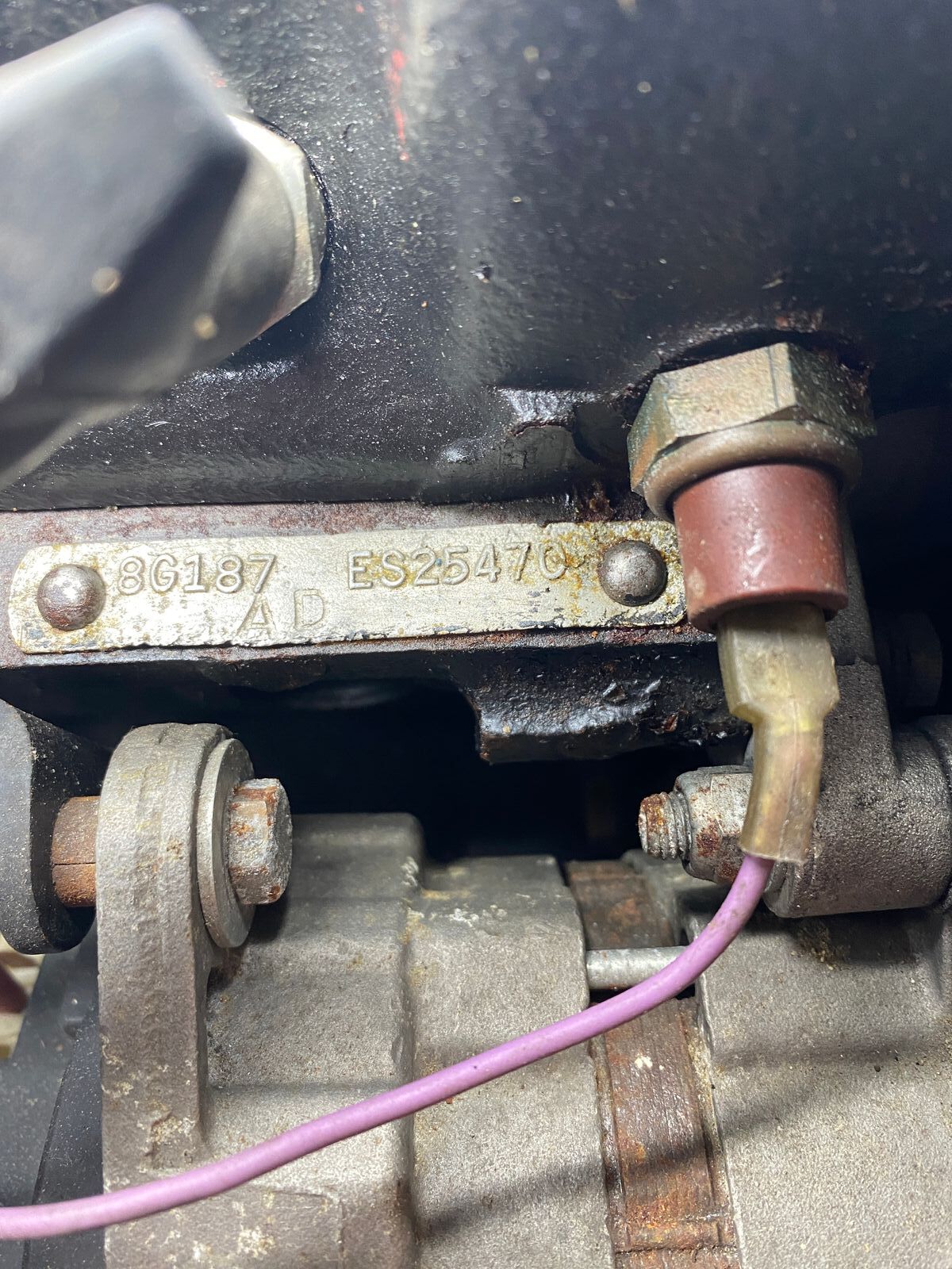

Habe hier einen Motor mit 8G187 und kann den nicht zuordnen. weiß jemand Rat?

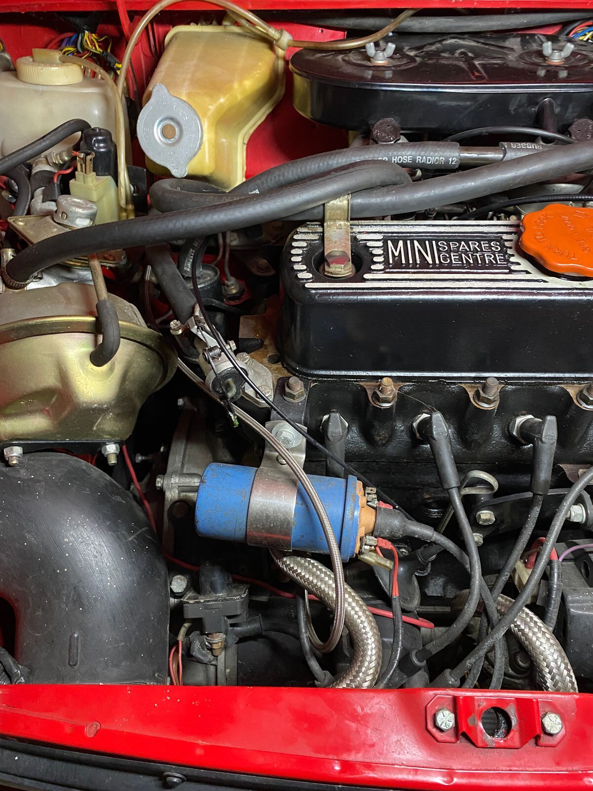

Was für ein Motor ist das
Wie wärs mal mit einem Bild vom ganzen Motor. Die Nummer sagt eh nicht viel aus. Gibt zu hauf 1300er Motoren mit 1000er Nummer.
MadblackMarch 3, 2021 at 10:20 AM Auf jedenfall scheint er vom Inno zu sein wegen dem Thermostat
Vom Thermofühler her Innocenti oder so, nicht englisch...mach mal ganzes Bild, ggfs. sieht man es dann besser...9/11 Bolzen Kopf etc etc...
oh der Meister war schneller

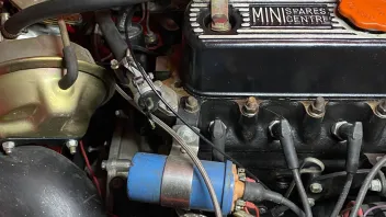

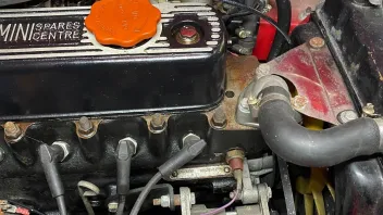

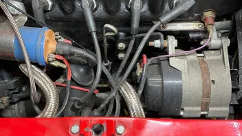

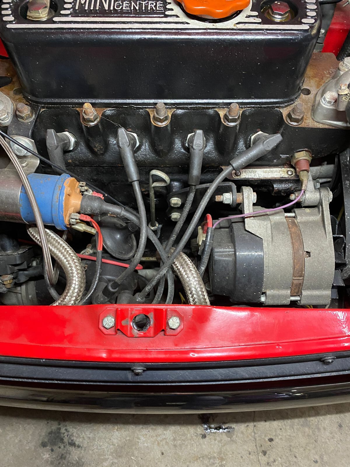

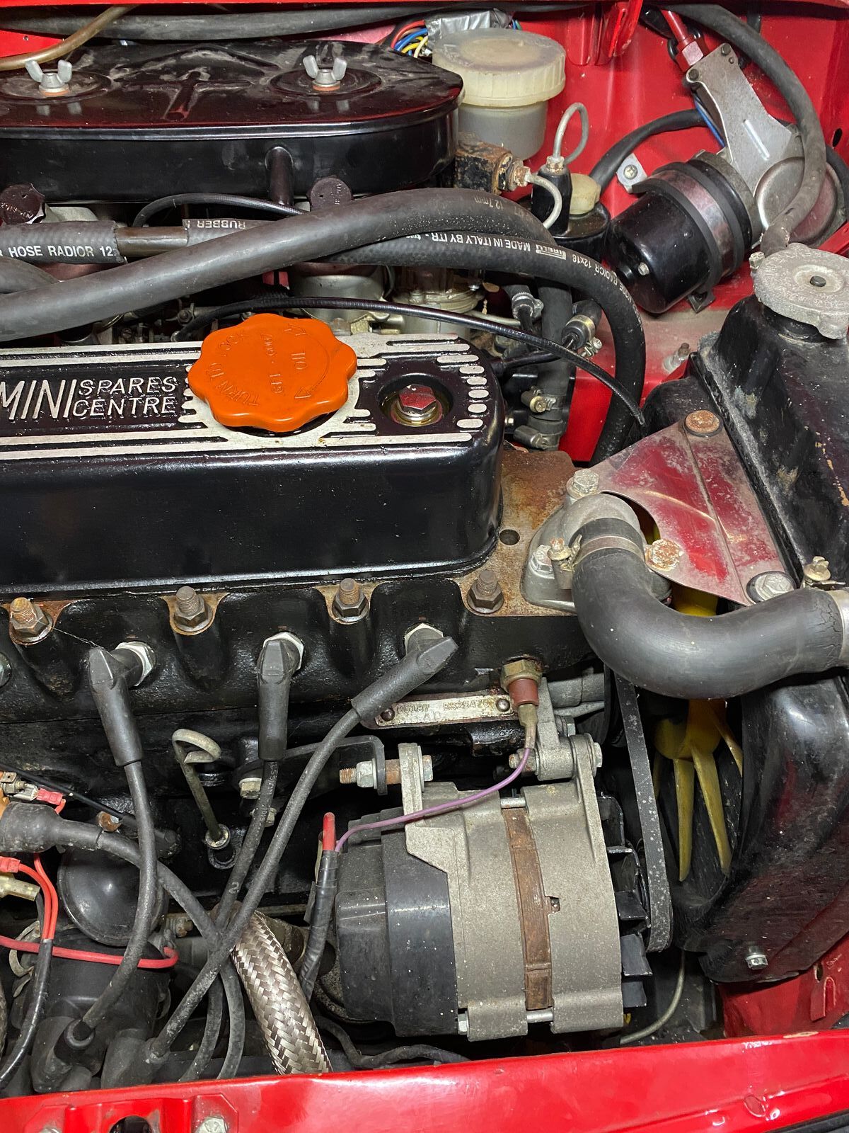

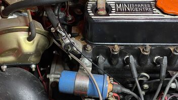

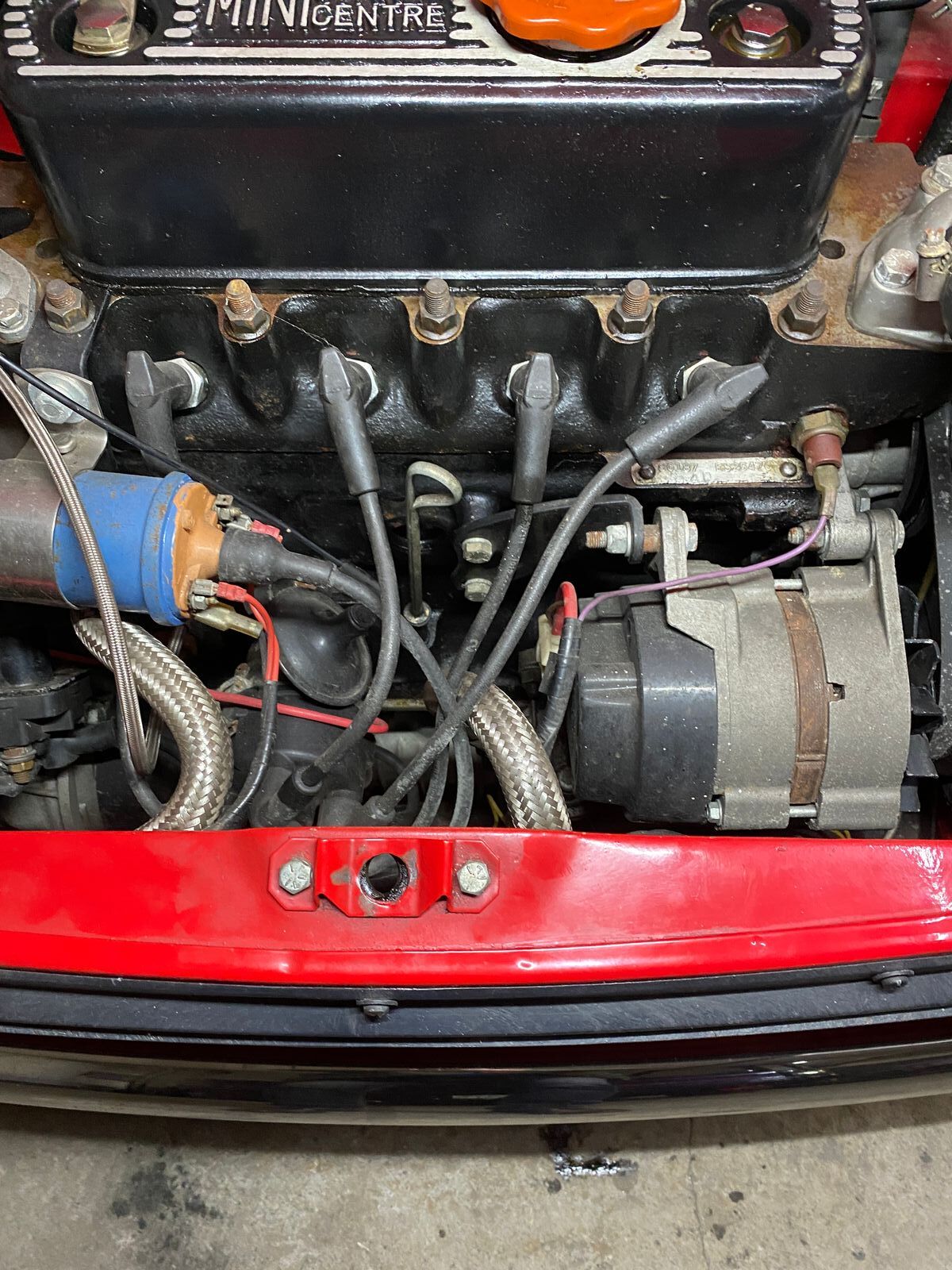

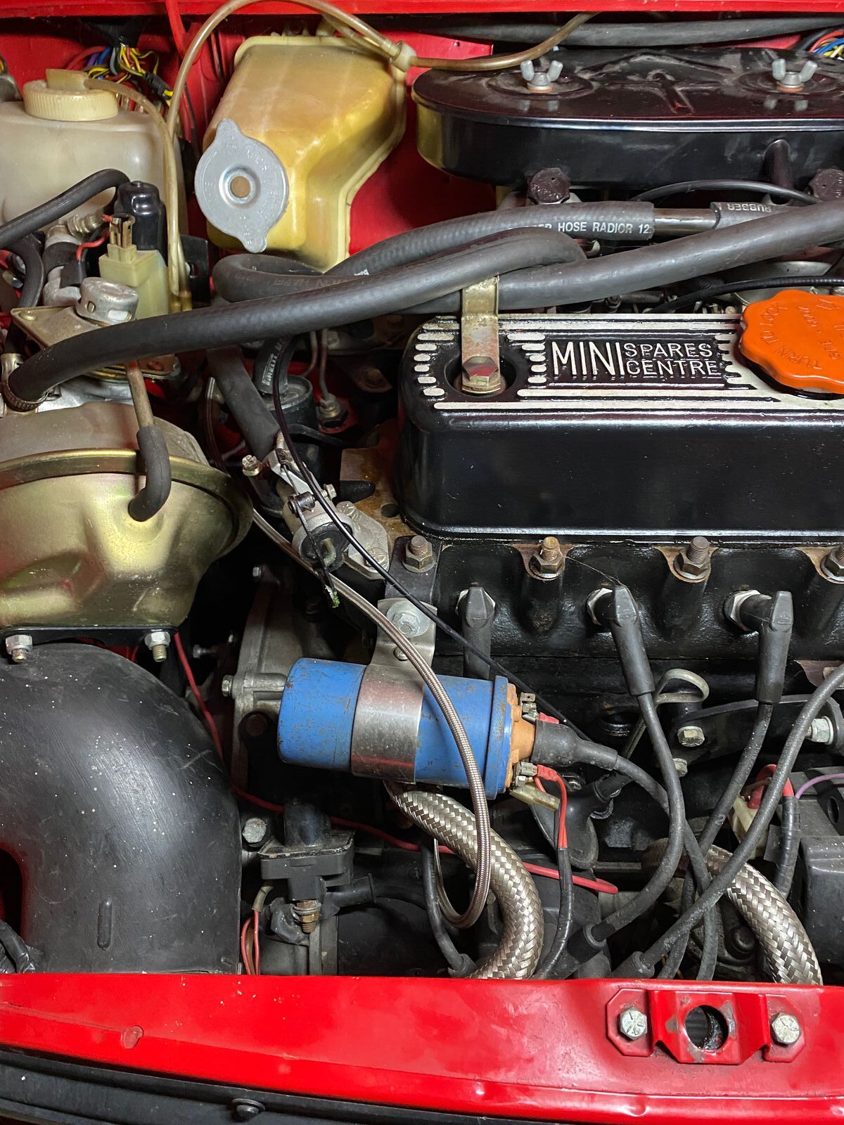

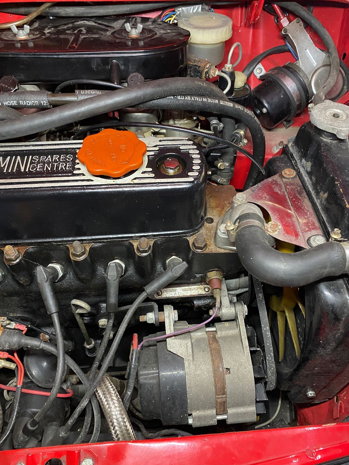

So schaut er aus
1300 A Serie, ziemlich sicher 1275GT weil die 2 zusatz Bolzen am Kopf nicht drin sind.
Block kann natürlich auch ADO16 oder Allegro sein.
Der Kopf ist auf jedenfall Inno, 1300Gt oder sonst was mit großen Ventilen wegen den 11 Bolzen.
Und Austauschmotor mit Unter- oder Übermaßen

Ist der in deinem Inno? Hat der Zwischenbesitzer was geändert?
Ja, das ist der Motor in meinem Inno. Kann mich nicht mehr daran erinnern was damals drin war. Hebe damals 2 oder 3 Motoren dabei gegeben.
