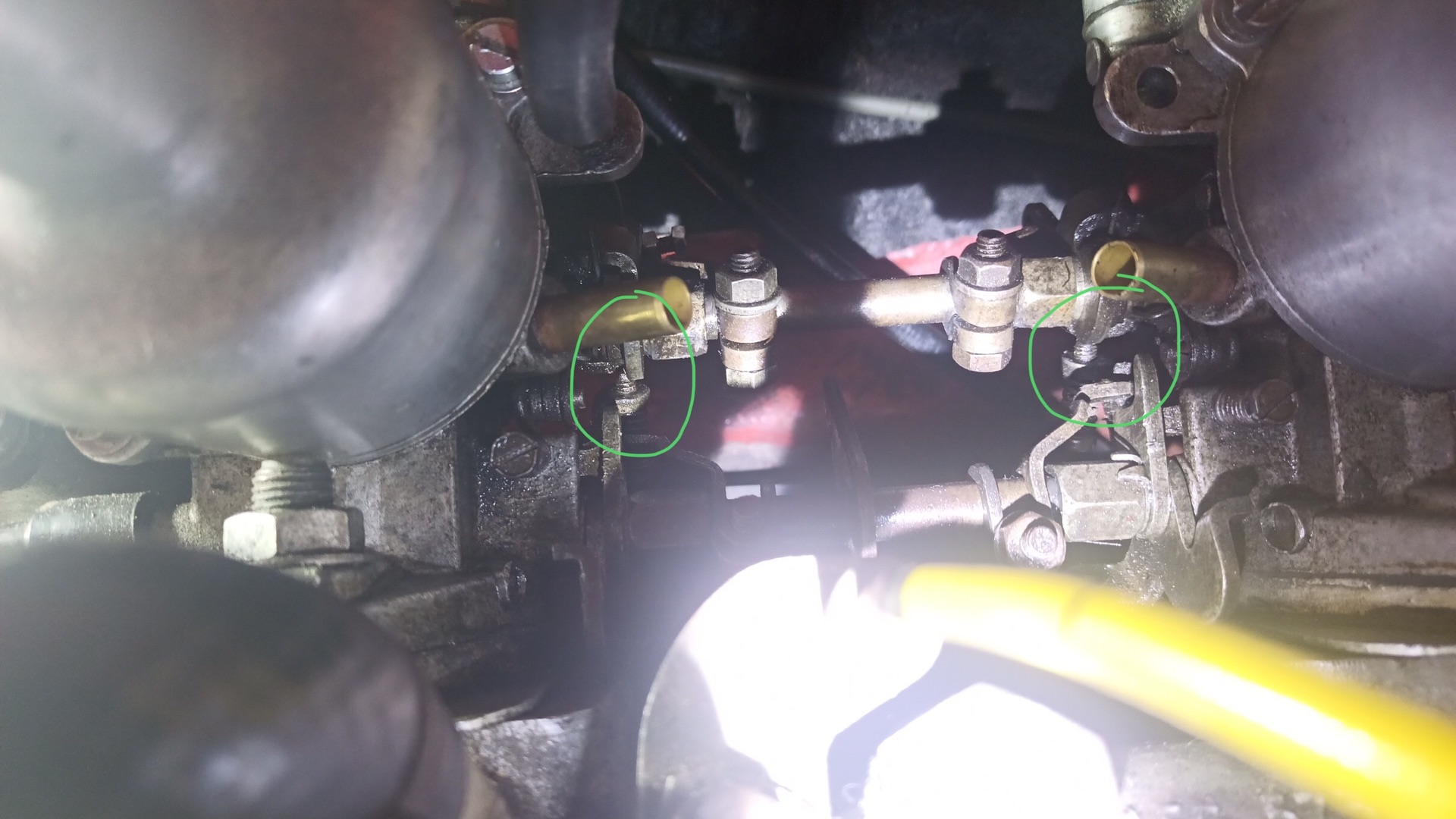

    Gut dabei ist, dass mir gestern beim Betrachten des Vergasers folgendes aufgefallen ist.
    Die Vergaser sind ja über eine Welle miteinander verbunden. Die beiden unteren Schrauben (ich denke „erhöhte Leerlauf Schraube“) liegen an einer Art „Nocke“ auf der Welle an. Die in Fahrtrichtung rechte Schraube ist jedoch neben dieser Nocke. Ich vermute, dass diese deshalb manchmal klemmt und die Beweglichkeit der Welle beeinträchtigt ist.
    Wer kann mir sagen ob das einfach zu beheben ist, oder ob dafür der komplette Vergaser raus muss.
  • Kannst du dir die Frage nicht selber beantworten?
    Der Vergaser ist schnell ausgebaut (du verstellst dabei nichts) und du kommst an alle relevanten Stellen. Im Motorraum ist es eng / du siehst nichts .. und du musst von „unten“ ans Gestänge.
    Ich hatte das vermutet, als ich mir die Befestigung angeschaut habe.

    Ich baue dann den vergaser mal komplett aus und schaue ob ich die Schraube wieder unter die „Nocke“ bekomme

  • Jetzt muss ich nochmals fragen
    Sollte ich die Brücke mit anhängendem Vergaser abmachen oder den Vergaser von der Brücke lösen und die Brücke einzeln abschrauben?
  • Müsste man doch eigentlich ohne Abbau hinkriegen, Oder hab ich das falsch im Kopf?🤔
  • Ich sehe ja was nicht stimmt. Die rechte Einstell-Schraube in Fahrtrichtung gesehen, rutscht links neben die (ich nenne es mal) Nocke, die auf der Welle liegt. Sieht man ja auf dem Foto.
    Wie bekomme ich die Nocke wieder passend zur Schraube…?
