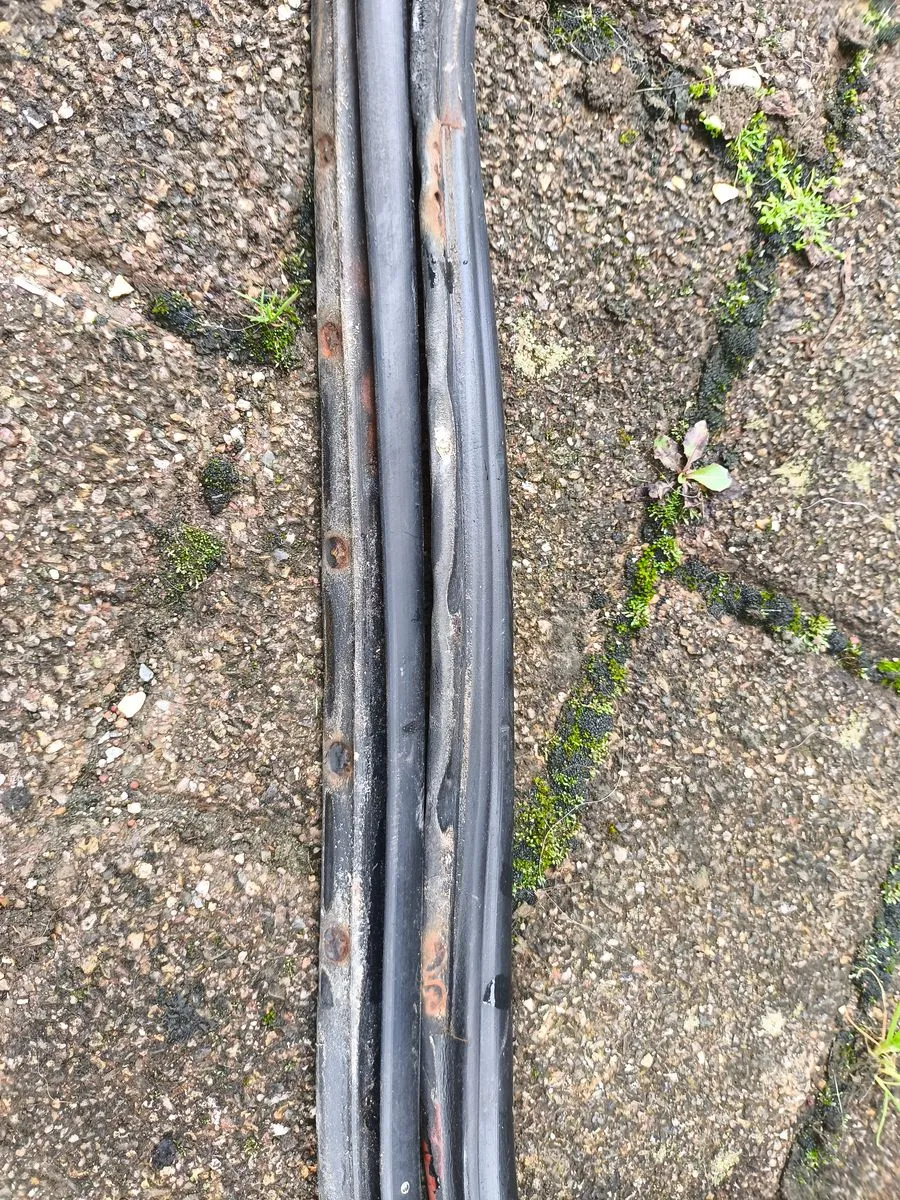

    Fenstergummis weisen Markierungen für die Schrauben zur Befestigung an der Karosse auf..
    Ich hab es aber inzwischen öfters auch ohne Gummi im Bereich des Klavierbandes gesehen
    Also .. mit oder ohne .. ist die beliebte Frage. Das Fenster würde etwas weiter nach vorne kommen .. was mir hinten helfen würde

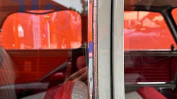

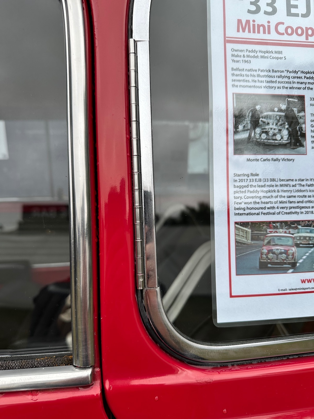

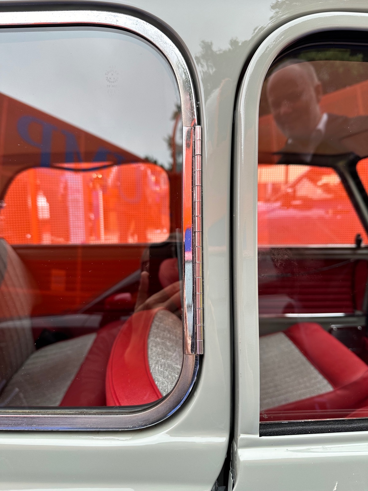

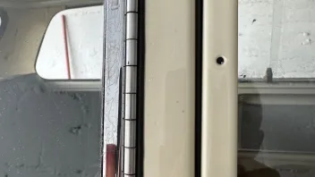

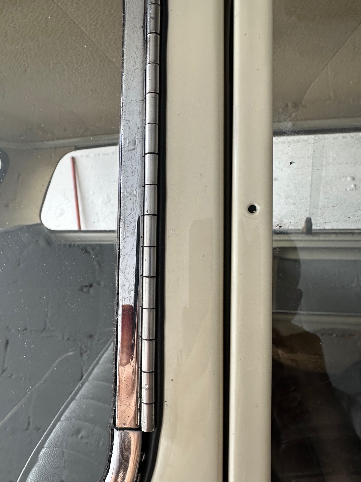

    Werde nen Foto posten .. zur Dokumentation
