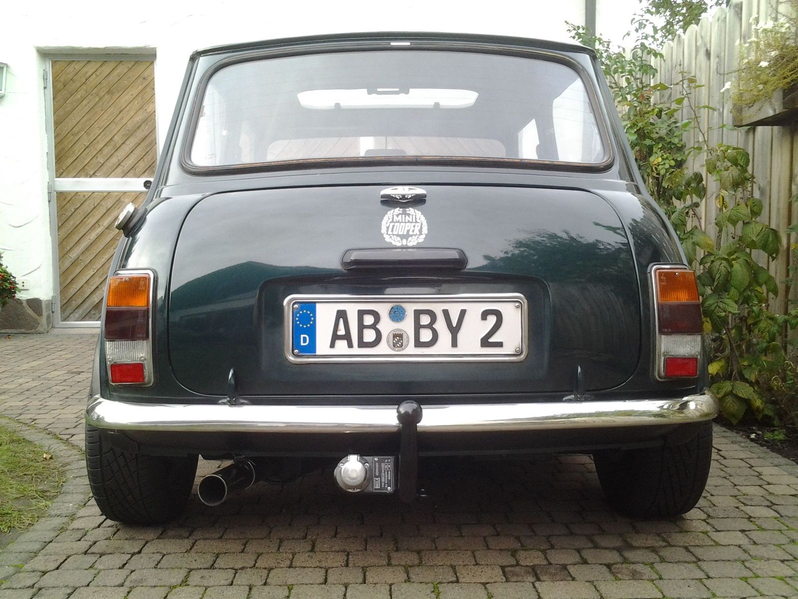

  • Ich habe mir vor Jahren eine AHK für meine Limousine (84er 10“ Mayfair) aus England mitgebracht, die gab es auf der insel für‘n Appel und‘n Ei in jedem Zubehör-Laden ….
    Neu im Karton dem TÜV vorgelegt und habe die nach Austausch der Schrauben gegen DIN -Material ohne Murren eingetragen bekommen.

    Die englische AHK an meinem Mayfair war direkt mit der Karosserie verschraubt, wie es der Gesetzgeber verlangt.

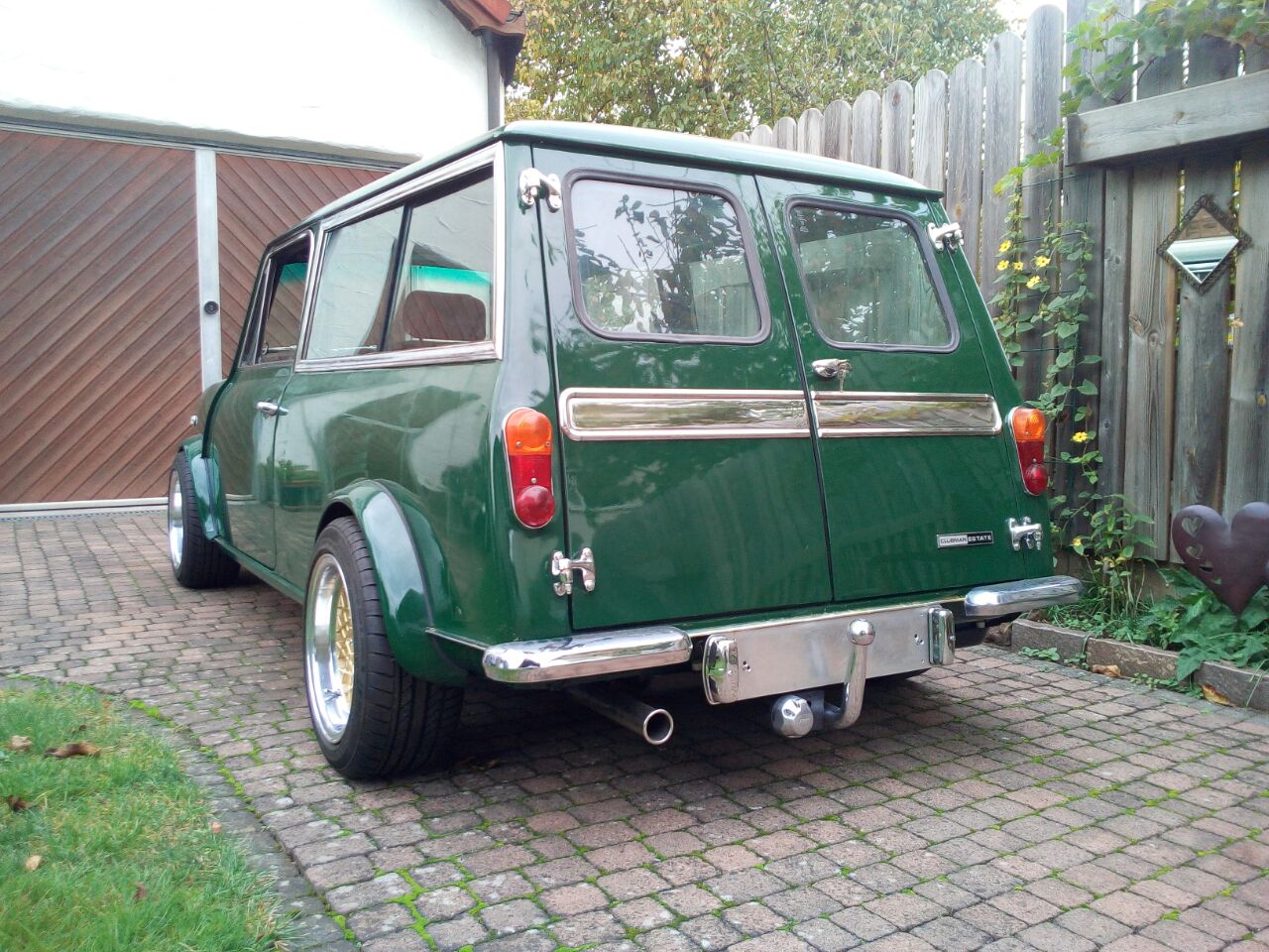

    Die von Lothar sieht verhältnismäßig gut aus und wird am Rahmen verschraubt, wie sichs am Mini gehört, den nur da ist er Stabiel genug. Was heutige vorschriften verlangen ist eigentlich recht egal bei nem Auto von 68.

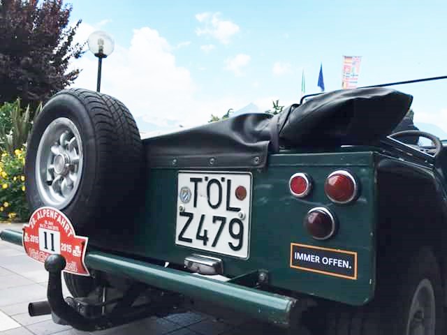

  • Das sind 4 Schrauben zum festschrauben. Das sollte man hin bekommen.
    Kugelkopf gehört nach hinten und oben. Hinten ist da wo man den Kofferraum aufmacht, oben ist da wo die Vögel sind. ( :redface: :redface: bitte nicht ernst nehmen, ich geh davon aus, du schaffst das locker )
