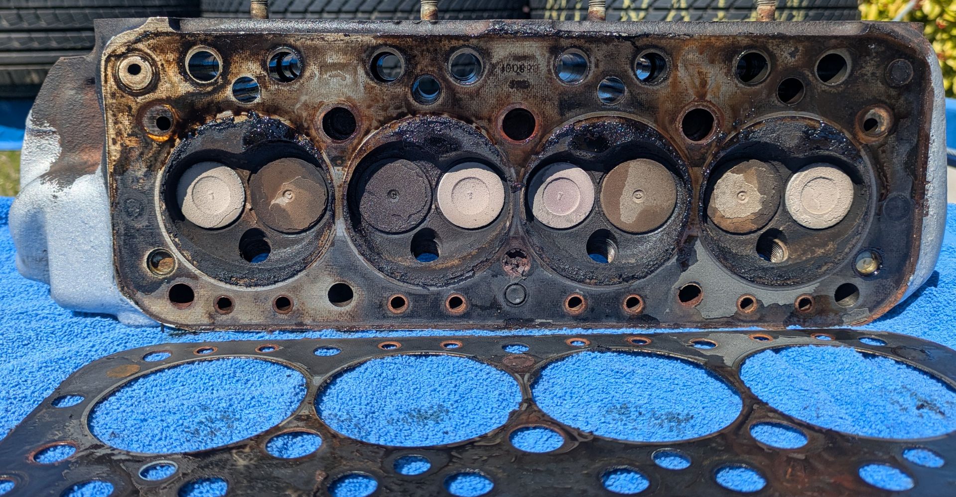

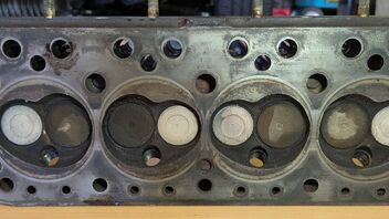

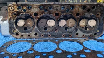

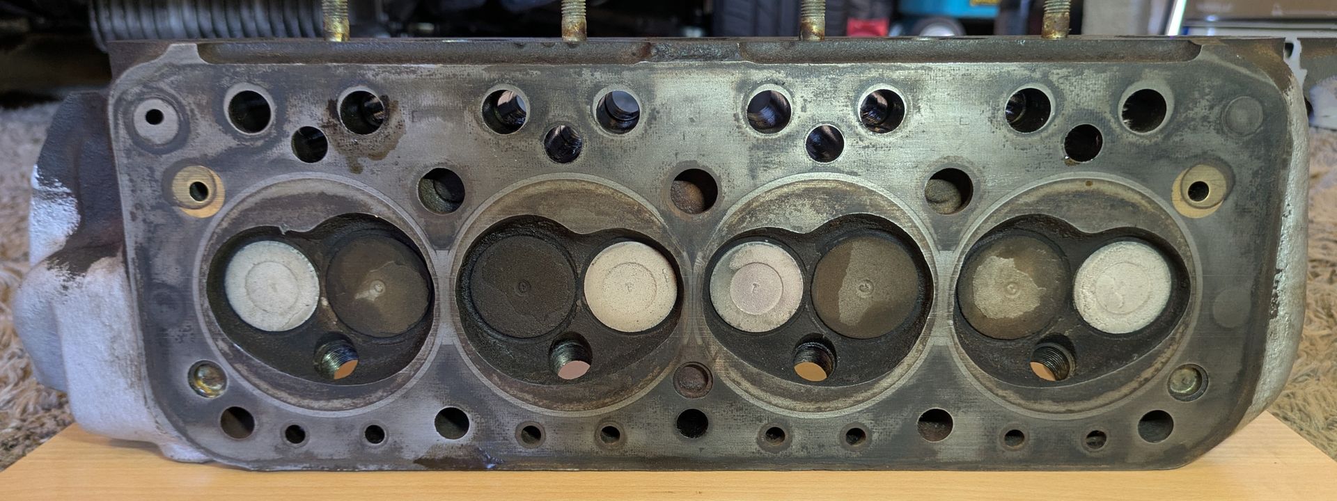

habe heute den Kopf abgenommen und bräuchte mal eine Einschätzung über das Bild. Habe einmal eins angehangen vor dem Putzen und einmal eins nach grober Reinigung. Die weißen Ablagerungen sind meines Wissens bei Einspritzer Minis normal?

Das ja, Einlassventil von Zylinder 2 sieht aber nicht dicht mehr aus. Tauscht du nur kopfdichtung oder überholst du den Kopf komplett?
