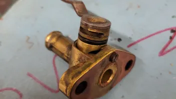

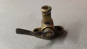

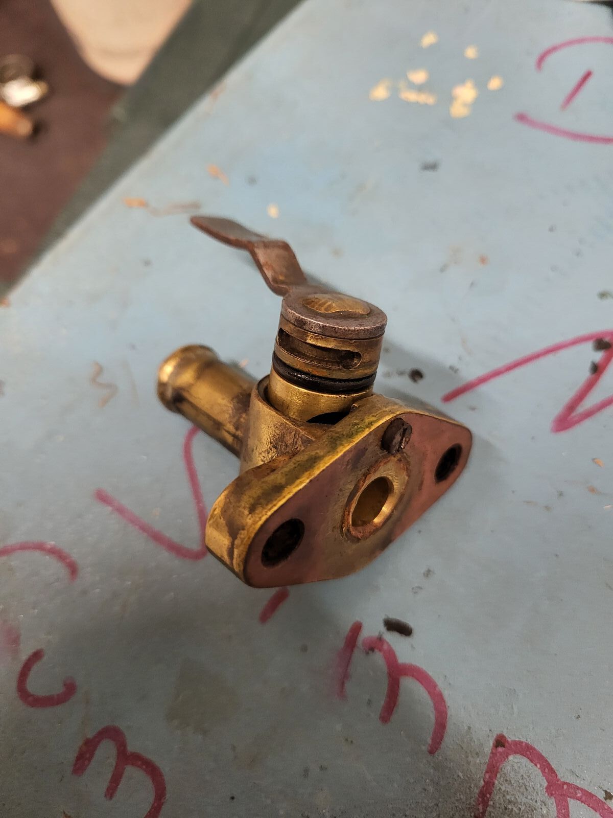

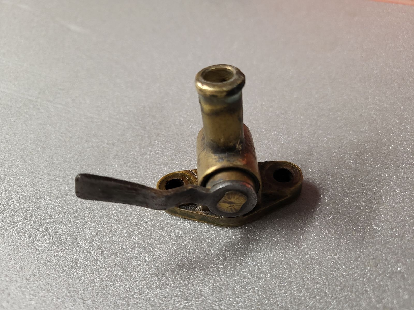

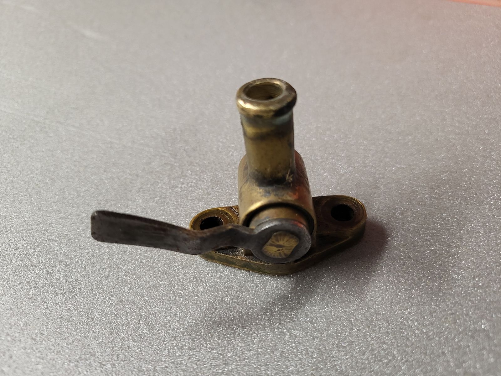

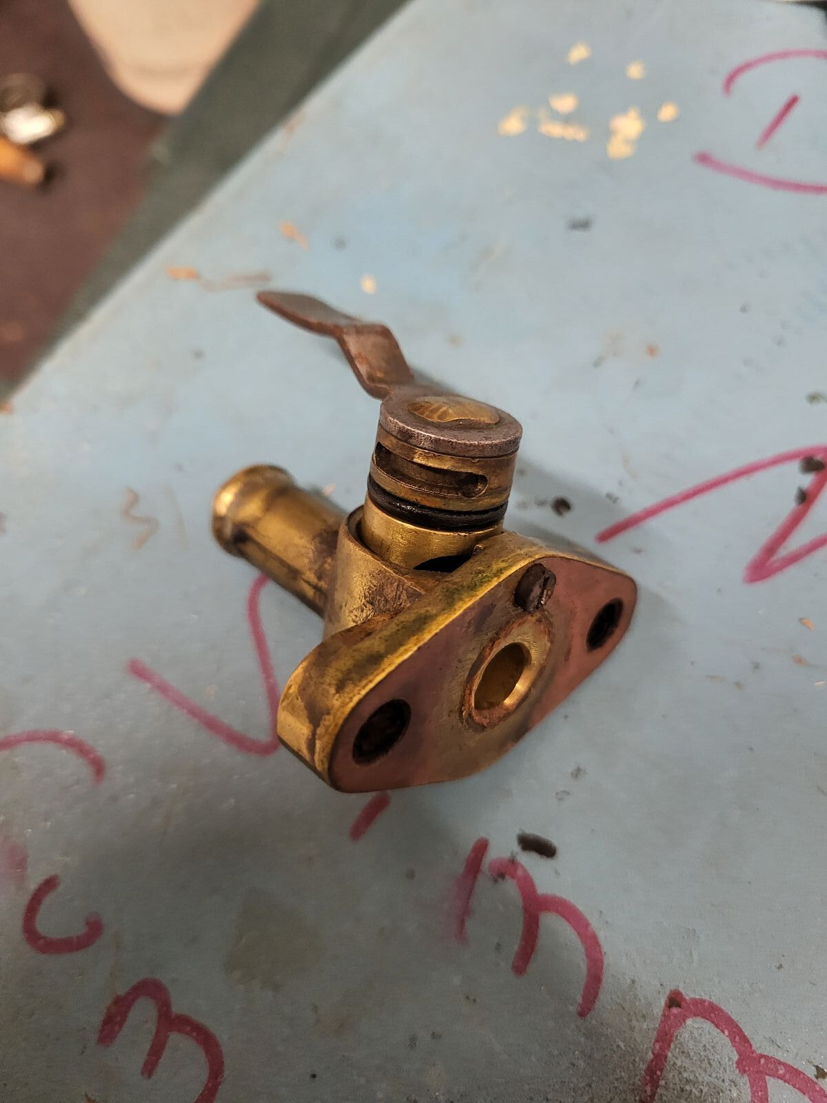

    Ich hab vor einigen Jahren in meinen Mini eine MK1 Heizung eingebaut. Dazu auch das entsprechende manuelle Heizungsventil, das auf dem Motorblock sitzt. Leider ist das nun undicht. Weiß jemand wo man die noch neu bekommt oder wie man das repariert?

  • Ne auf der einen seite ist doch ein splint.
    Muss mir das ding nochmal anschauen. Aber wo es passende o Ringe gibt weiß ich leider nicht
    Auf Erfahrung vertrauen
  • Problem gelöst. Von unten muss man eine schraube lösen, dann kann man den ganzen hebel raus ziehen!
