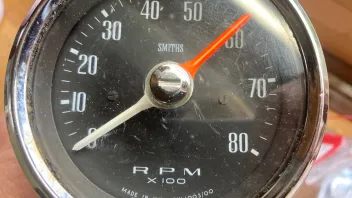

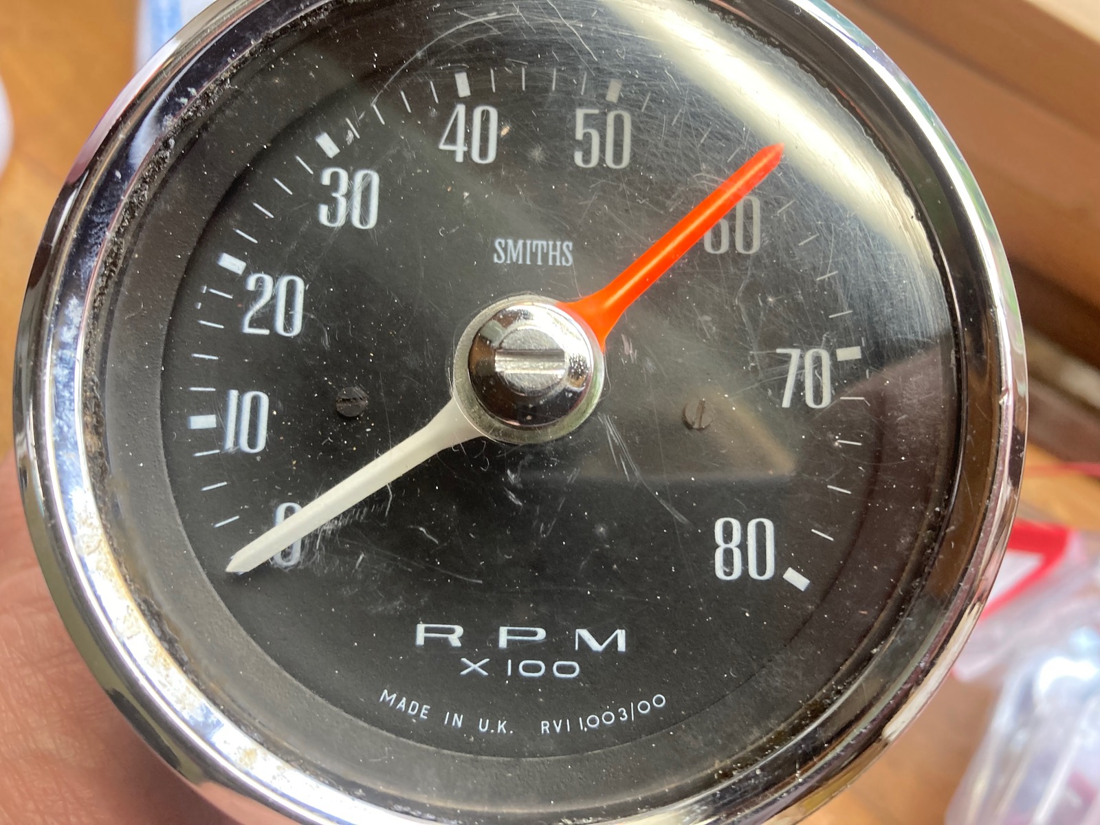

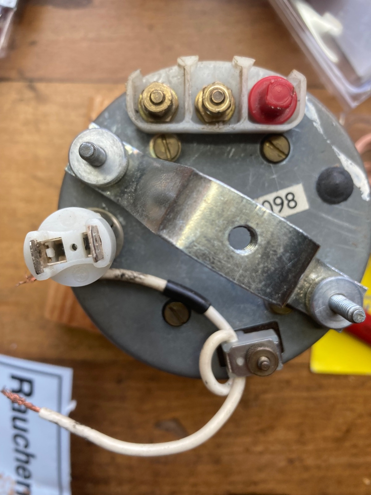

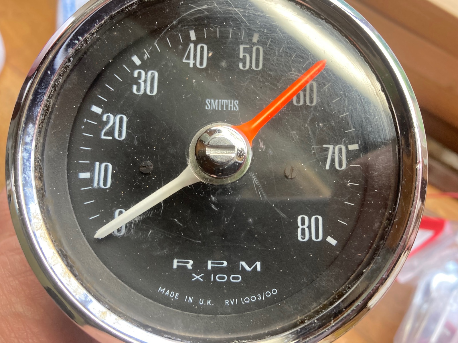

  • Habe hier diesen Smith RVI 1003/00

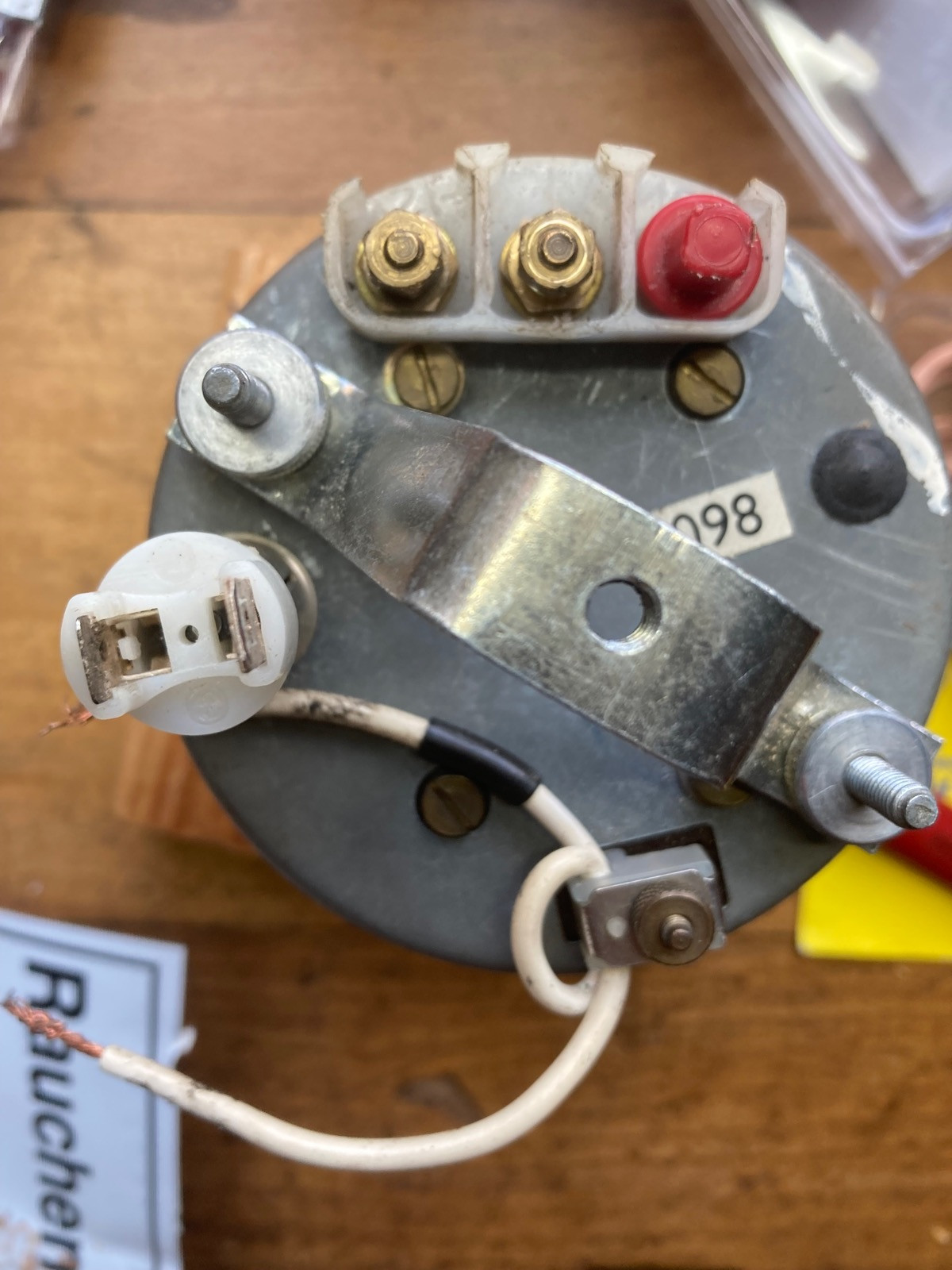

    Die Verkabelung habe ich grundsätzlich verstanden. Die Frage ist: Ist dieser DZM für + oder - an Masse? Leider steht nichts auf dem Ziffernblatt, wie negativ Earth oder so… Die Beschriftung der drei Anschlüsse ist -12V, + und -6V von links nach rechts. -6V ist mit der roten Kappe abgedeckt.

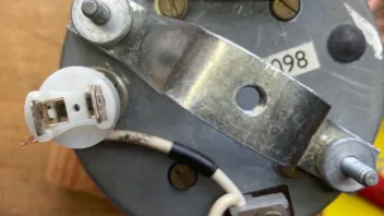

    Zusatzfrage: Wie öffnet man den DZM? Kann man den Chromring mit Glas zerstörungsfrei abnehmen? Wie?
  • Ich bin zwar kein Elektriker, aber je nachdem wo die Masse ist, müsste doch vom Gehäuse aus Durchgang dorthin sein, oder?

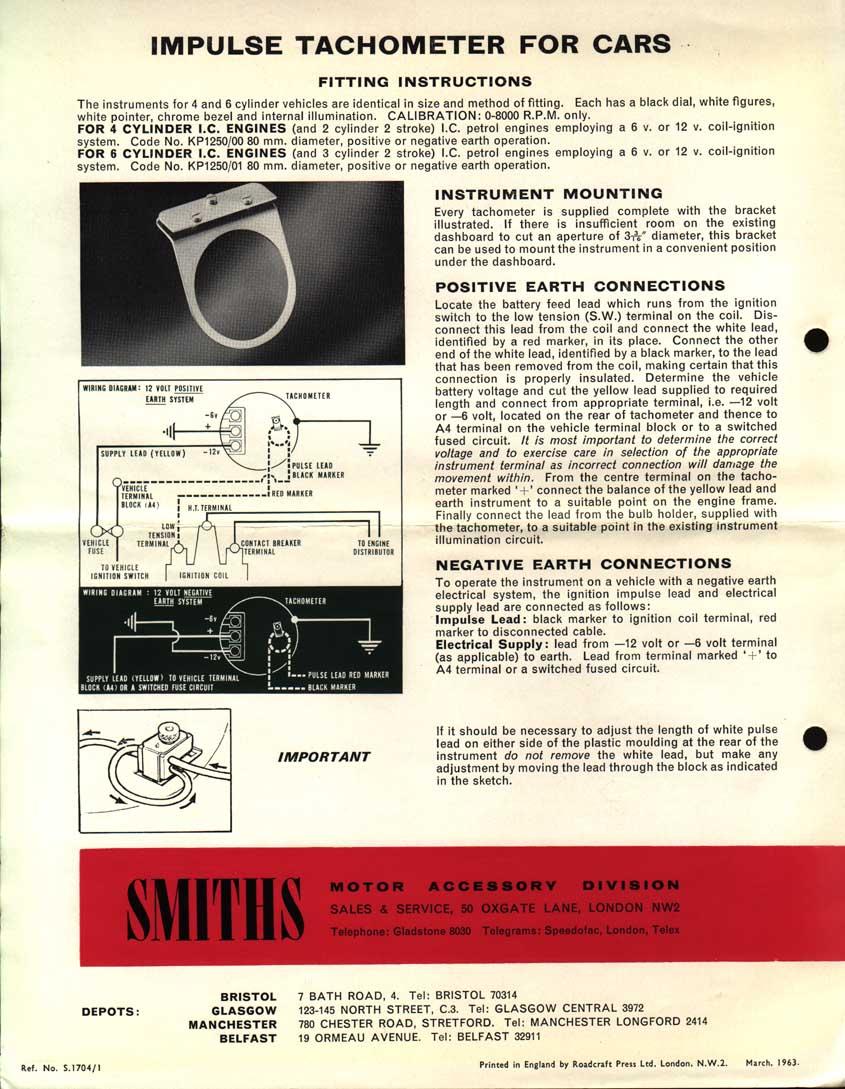

  • Hm, vielleicht muss ich einfach probieren. Masse wäre dann an -12v, Zündungsplus an + und die „Schleife“ zwischen Zündspule Klemme 1 und Unterbrecher vom Verteiler…
    Schrotten sollte ich ihn mit der Verkabelung wohl nicht, aber das Netz sagt, dass er nicht funktioniert, wenn er für pos. Masse gedacht ist und wie oben beschrieben und Mini mit neg. Masse eingebaut wird…
    Diese DZM haben angeblich keine Masseverbindung zum Gehäuse…
