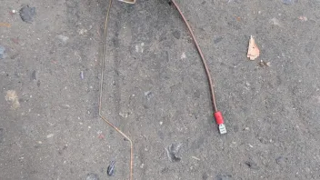

19. Juli 2025 um 11:42 #1 Hallo ich habe mein Schwimmer ausgebaut, habe nicht aufgepasst und ein Kabel was in denn Tank geht abgerissen jetzt weiß ich nicht wo das hingehört ich finde im Tank nichts wo das hinbekommen könnte. Kann mir da jemand helfen
19. Juli 2025 um 11:47 #2 Das Kabel gehört an die "silberne Box" am Tankgeber... Da müsste das entsprechende Gegenstück zu finden sein.Hier... https://www.minispares.com/xnb100380-fuel…-cars-from-1992 ... auf dem Foto, kann man es erahnen.Gruß, Diddi
