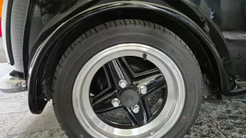

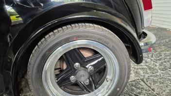

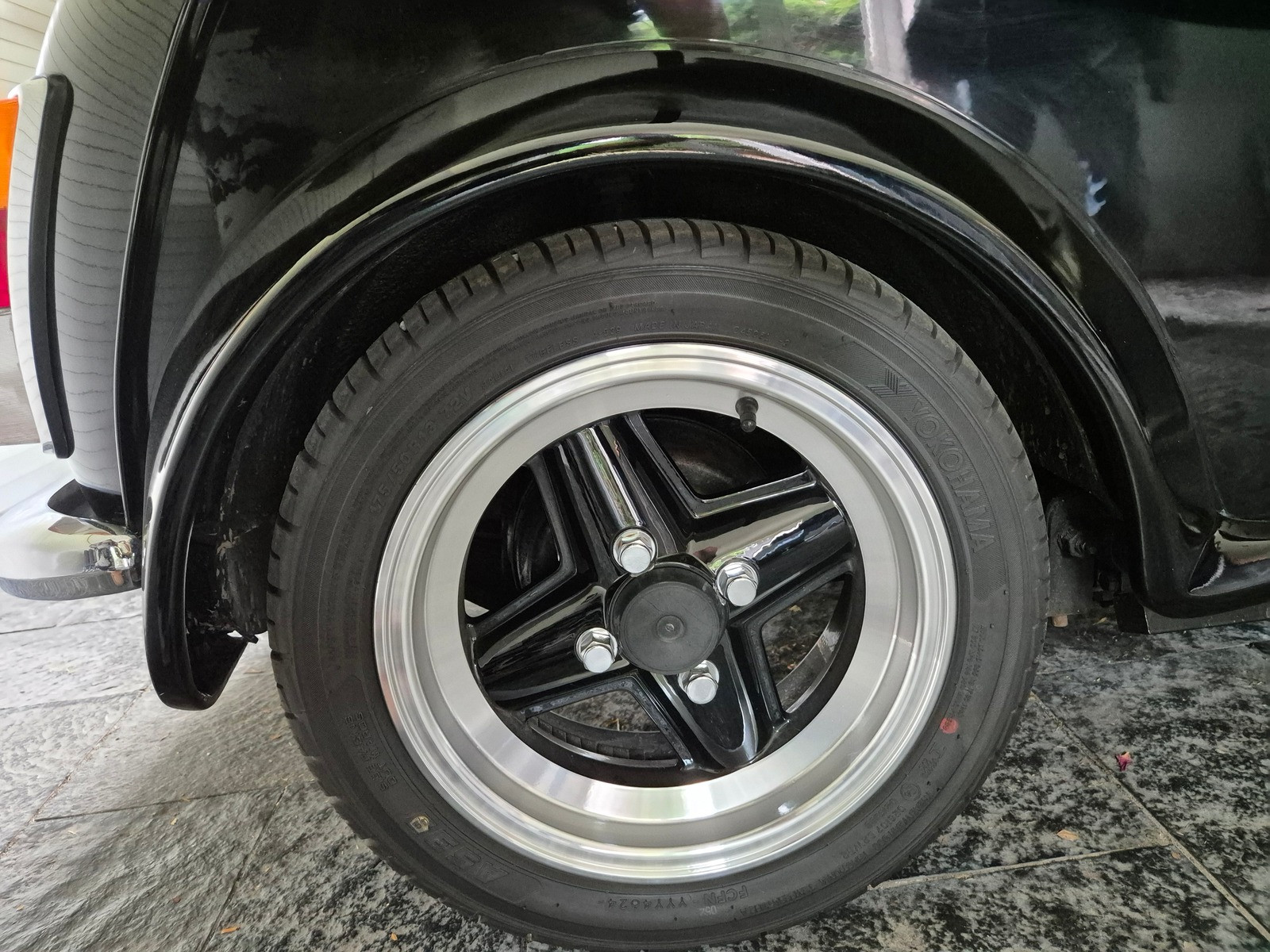

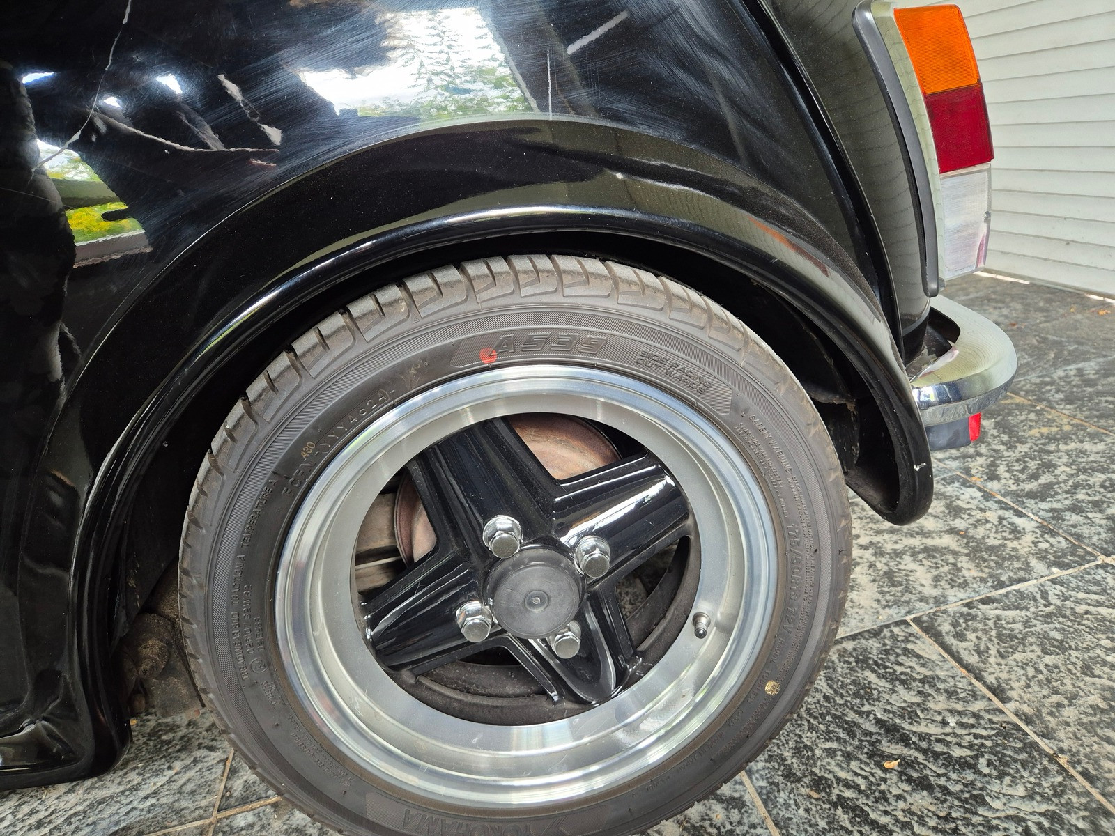

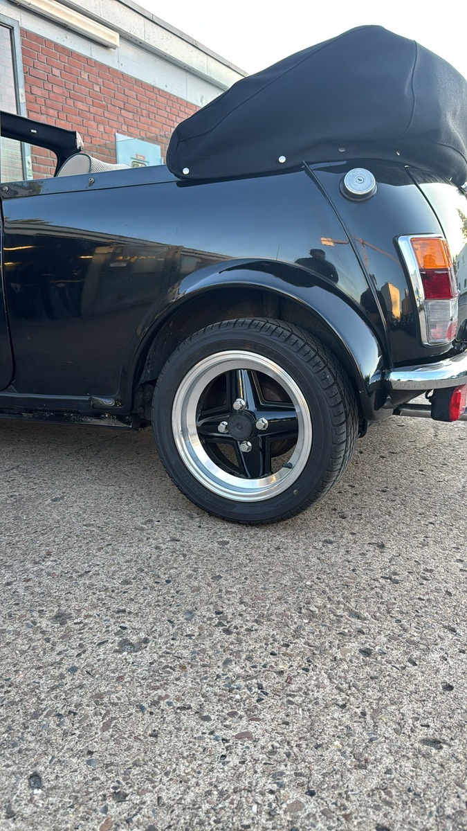

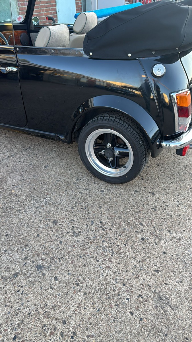

• Hallo, war ne Frage in die Runde. Mein Mini Cabrio hat kleine Probleme. U.a. schleift der hinteren Reifen manchmal an den Kotflügel. Woran das das liegen?

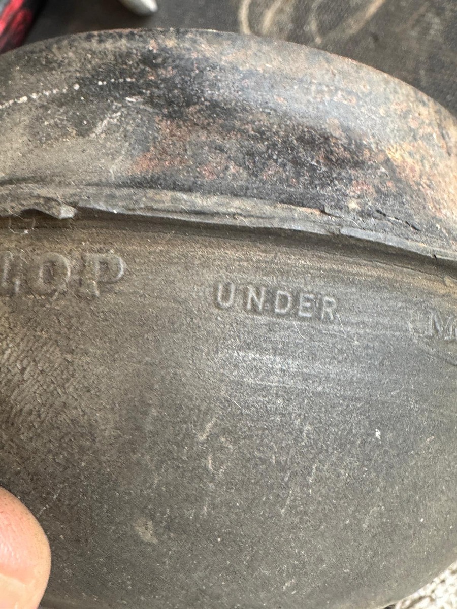

  • In welcher Fahr Situation denn? In Kurven oder schon bei Bodenwellen gerade aus. Könnten verschliessene Federgummis bzw Federstössel sein. Ist der Mini hinten abgesackt bzw. tiefer geworden als vorher?
  • Hast ja 13" evtl. müssen einfach nur Spurverbreiterungen drauf. Erstmal solltest feststellen wo es streift. Sieht man normal gut weil dort dann blankes Blech ist
    Auf Erfahrung vertrauen

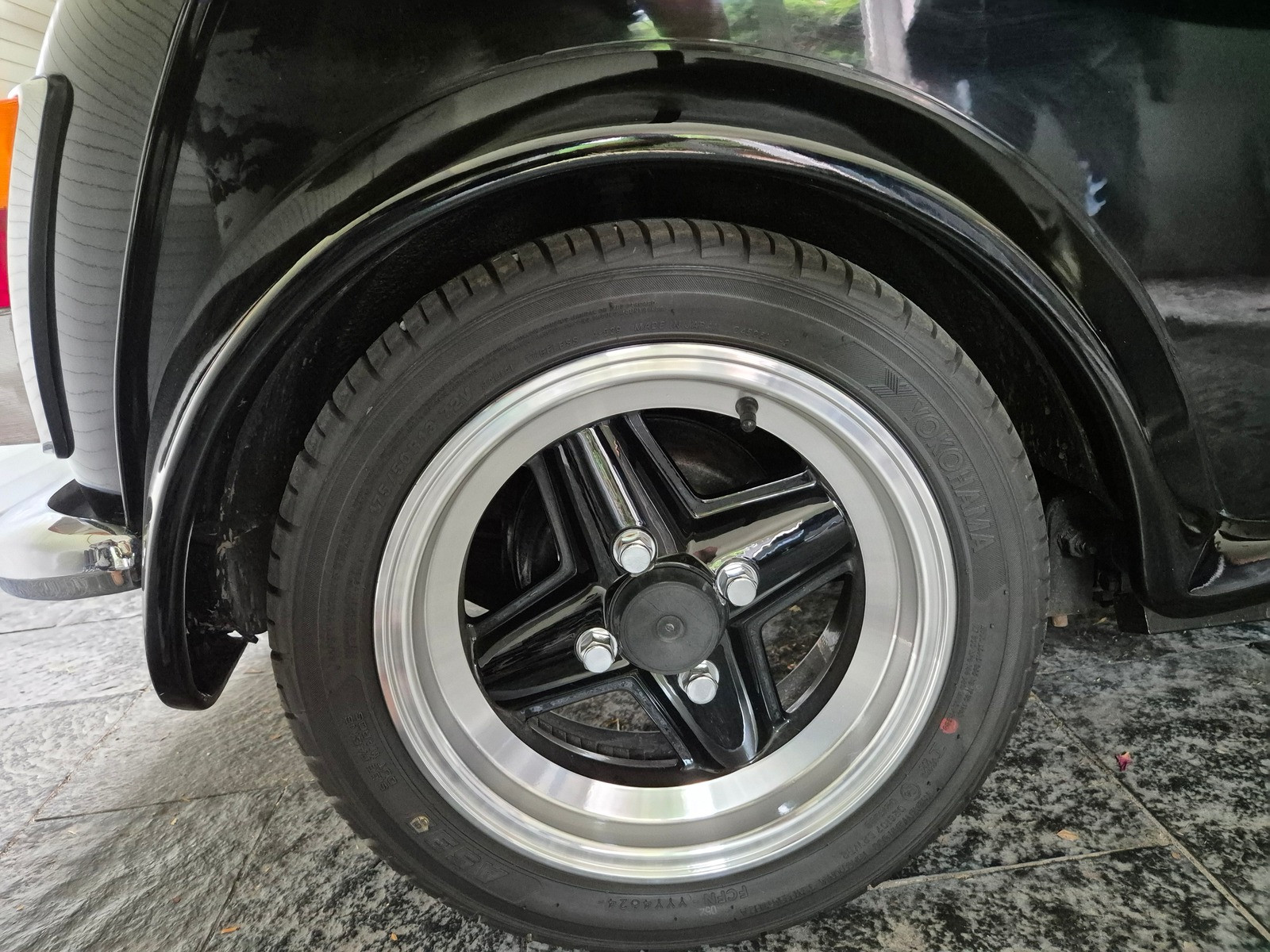

  • Dann lass mal die O.a. Teile prüfen bzw. Mach doch mal Foto von der Seite, wo man Abstand Reifen zu Verbreiterung sehen kann. Und mess mal den Abstand Reifen zu Verbreiterung
  • ? Schwingenlager ausgenudelt ?
  • Schau auch mal an Verbreiterung/Reifen/Radkasten wo es geschliffen haben könnte. Sieht man meistens. Am besten auch von den Stellen Fotos machen.
    Schwer überladen wirst du ja nicht unterwegs gewesen sein, vermute ich

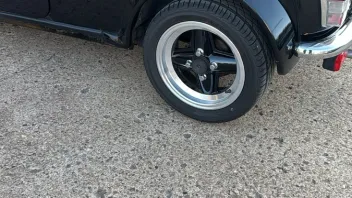

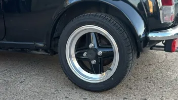

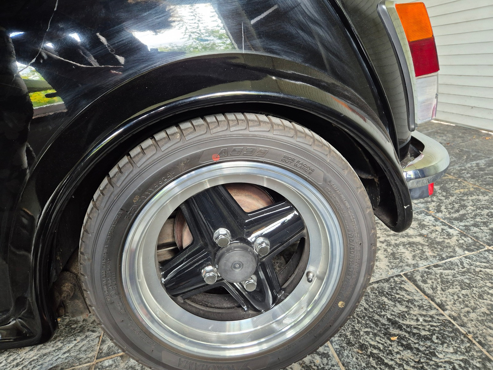

  • Links sieht schon mal tiefer aus und wenn ich mir den Abstabd zur Kante Verbreiterung anschaue - zu tief im generellen. Lass mal die Federgummis und knuckle Joints checken. Und wenn erneuern - natürlich beide Seiten. Bei der Gelegenheit würde ich direkt Hilos einbauen lassen 😉
  • ….. würde mich nicht wundern, wenn es innen im Radhaus schleift ( Kofferraumwand )
    …. und dann ist es Sache der Schwingenlager.

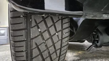

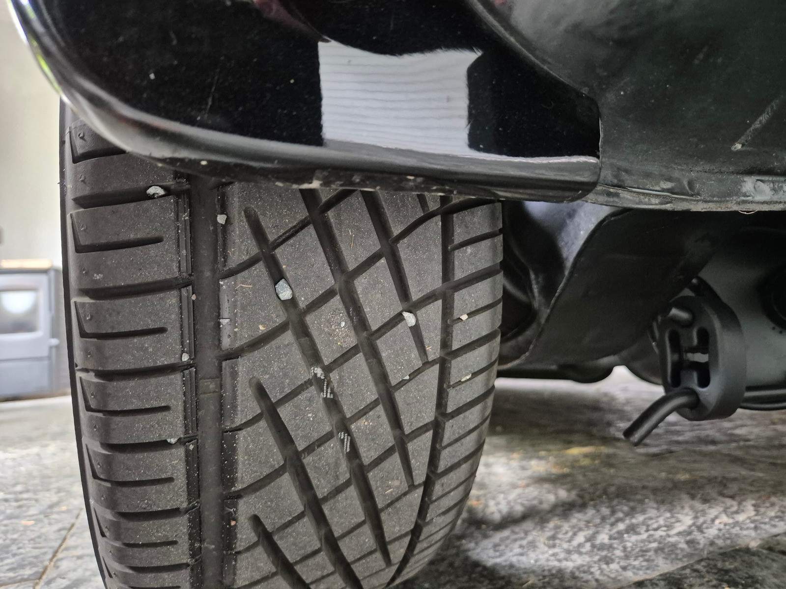

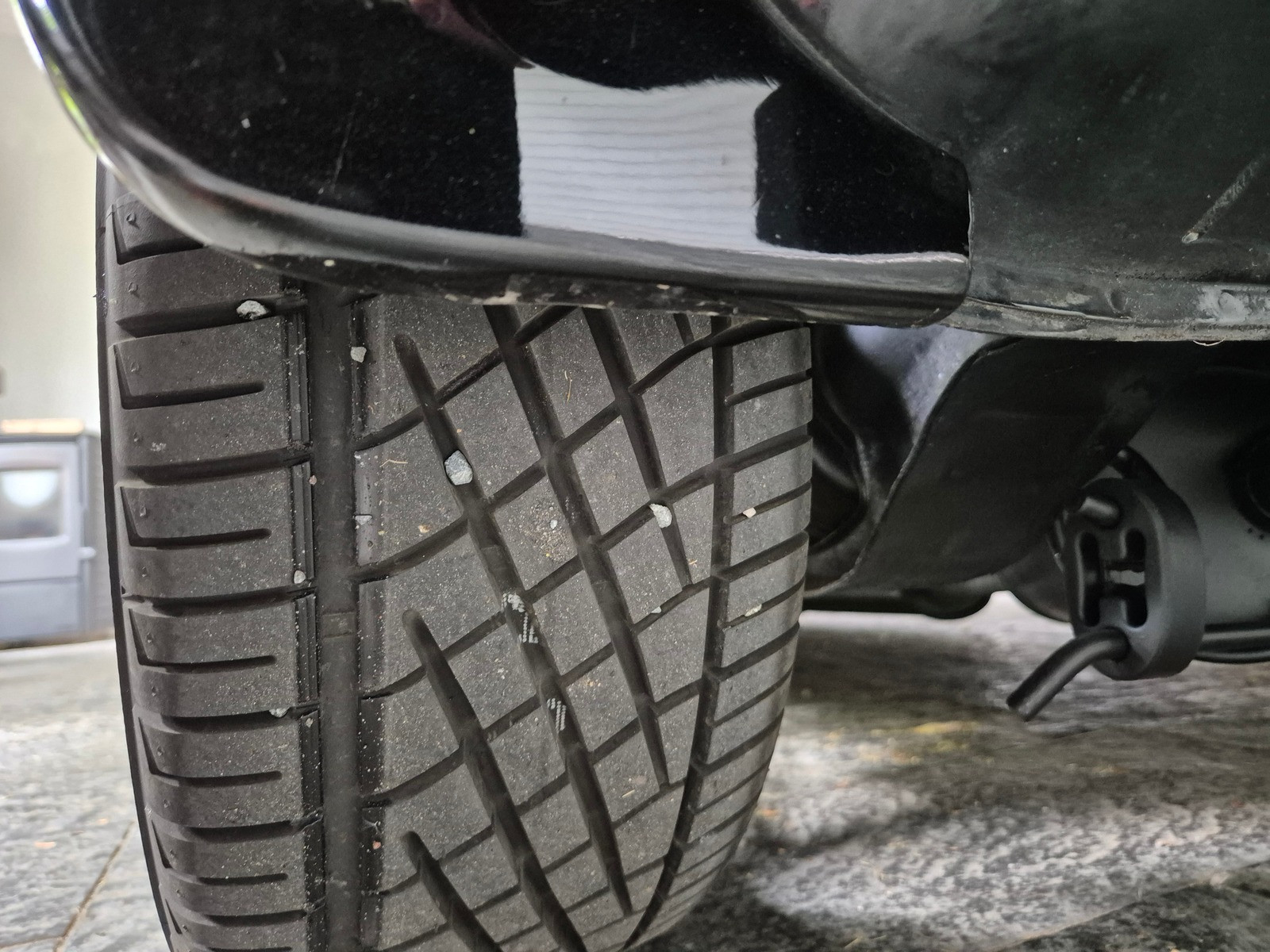

  • Der streift an der Verbreiterung, sieht man doch am Reifen ist da ganz sauber.
    Wenn so weiter fährst machst evtl die Verbreiterung kaputt.
    Schau mal ob da ein höhenverstellbares Fahrwerk drin ist, weil so tief geht eigentlich serie gar nicht
  • Da war eine leichte Spur zu erkennen am Reifen, die aber eher darauf deutet, dass der Reifen an der falzksmte am Radlsuf (nicht Verbreiterung ) aufsetzt. Das deutet auf viel zu tief. Der Mechaniker wird aber ja sehen, was Sache ist. Spuren am Stoßdämpfer würden darauf auch deuten, das schwingenlsger hin sein könnten. Lass oh das Spiel da auch mal prüfen. Aber ich bleib erstmal bei Federstössel und Gummiballon
