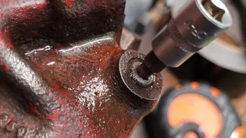

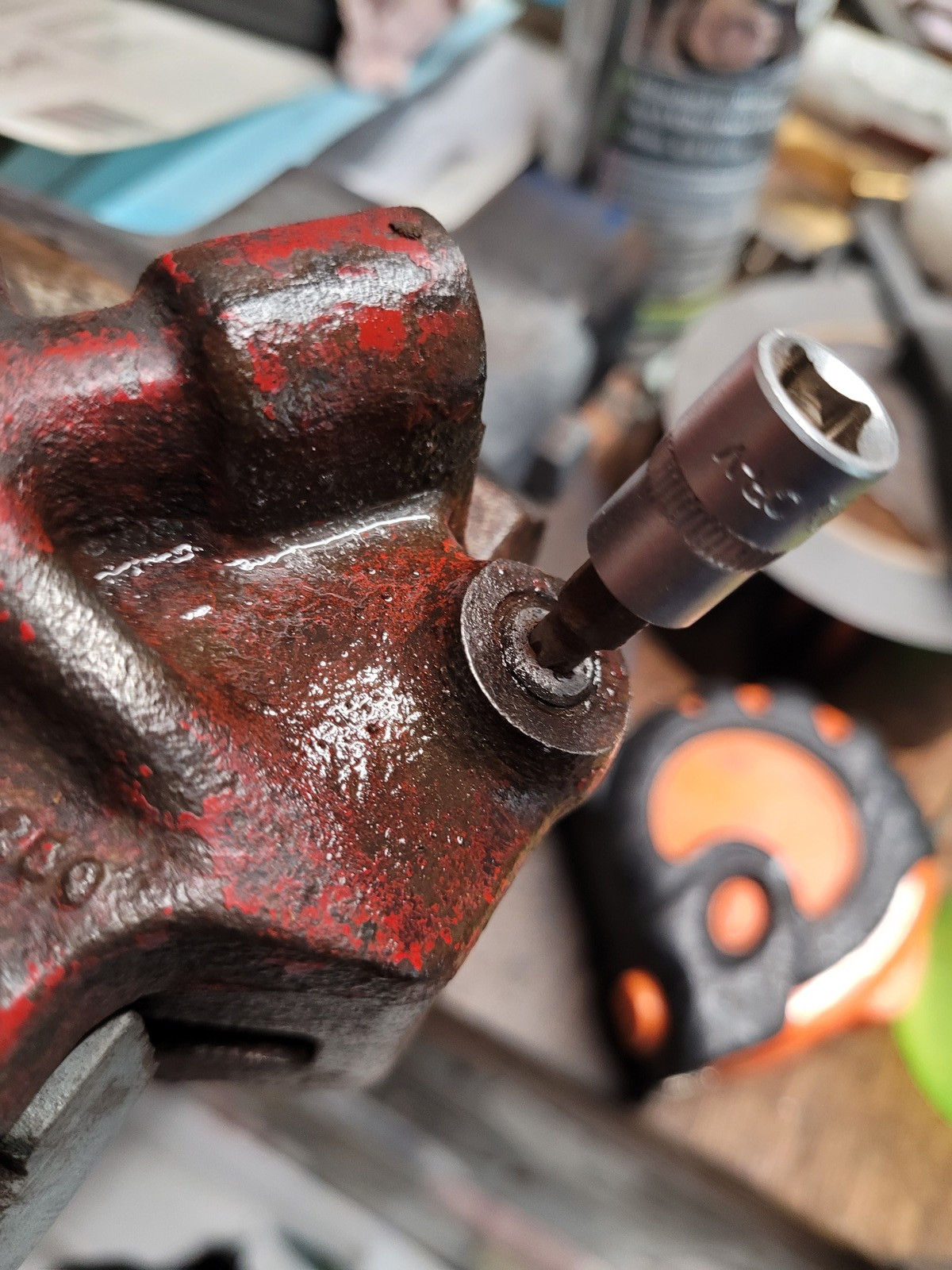

Bremszange 7.5 Zoll Bremse Entlüfter ab..
Da hilft vermutlich nur nach vorsichtiges ausbohren und zur Not Gewinde durch ein Helicoil dann ersetzen 🙁. Das übersteigt dann aber vermutlich Kosten/Nurzen Rechnung immens
Hitze, Rostlöser und Geduld dann sollte es schon gehen. Ausbohren ist schwer wenn der Bohrer verläuft ist schnell die Zange kaputt.
Deswegen sollte man gebrauchte nur Zangen ohne Entlüfter kaufen oder vom Verkäufer versichern lassen das sie gängig sind.
Linksbohrer hilft sehr oft.
Und wenn ihn rausbekommst auch Edelstahl-Entlüfterschrauben verwenden.

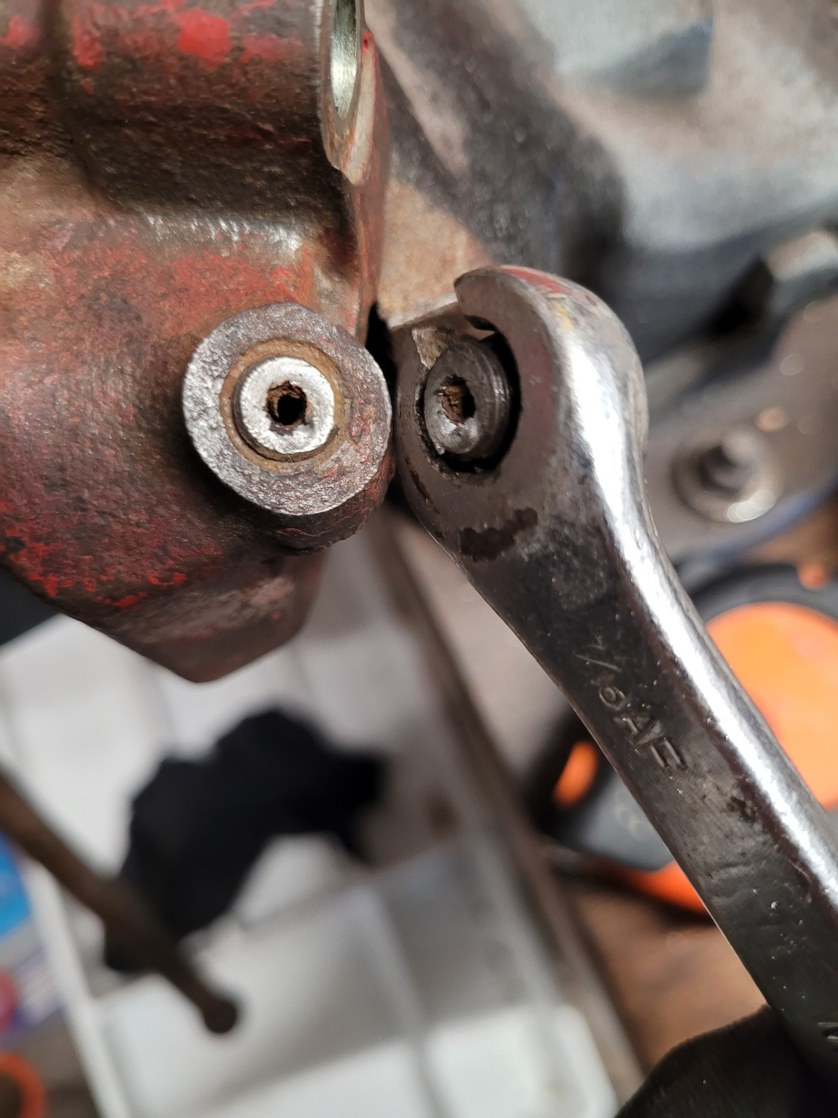

Der Torx ist besser als Linksausdreher, aber auch nur in der Theorie. Ist auch abgebrochen....

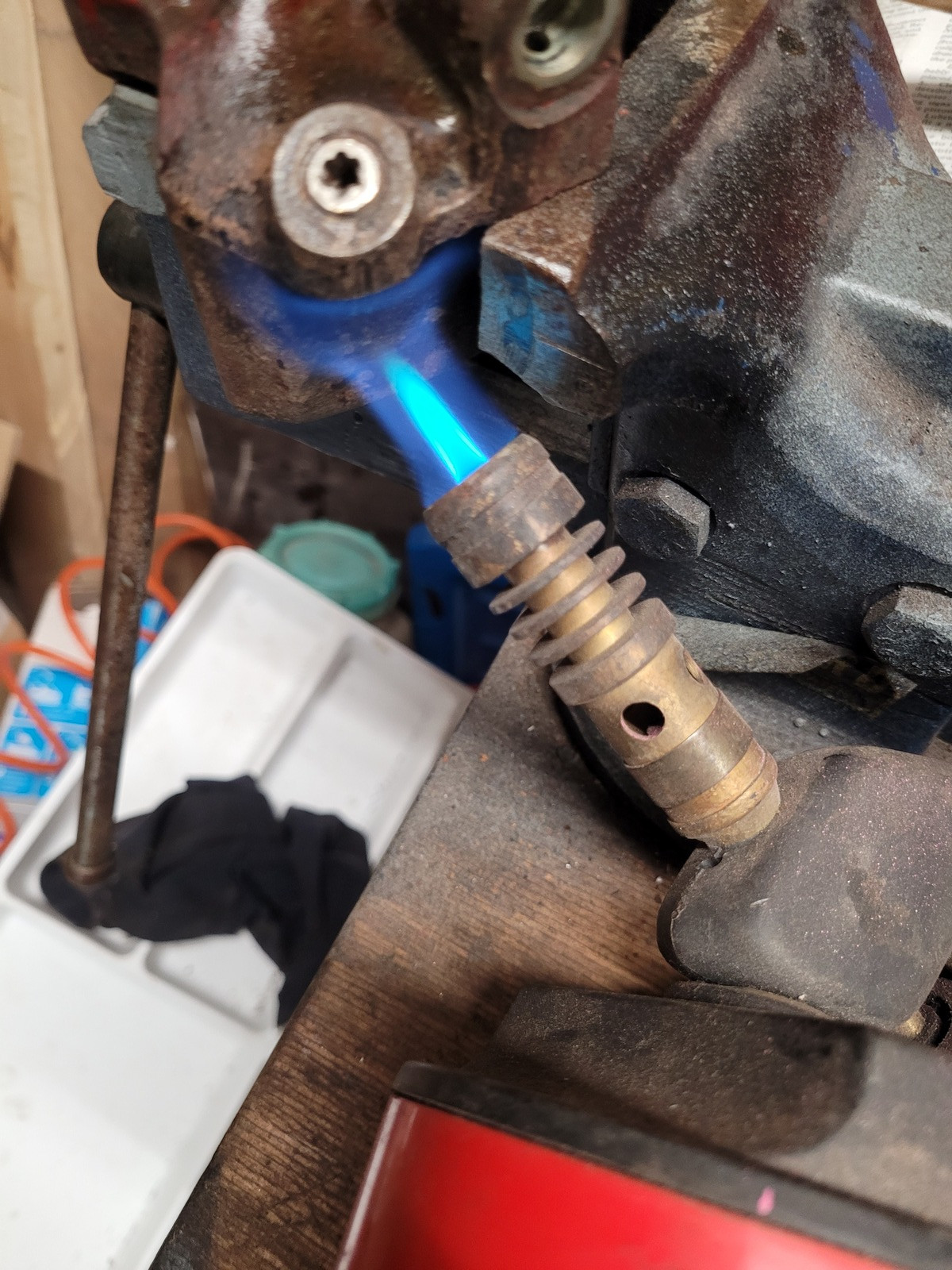

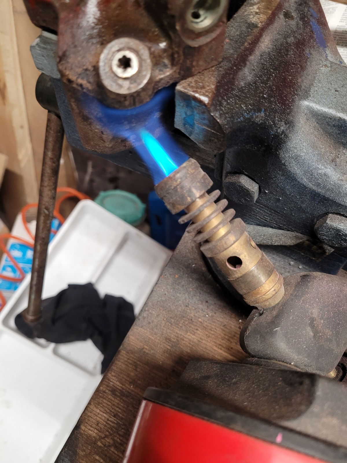

Nur wie warm?
Das hat gestern auch nichts gebracht...
Mit dem Ding kannst es nicht zu warm machen. Also ruhig lange das es so richtig Hitze bekommt und am besten direkt auf die Schraube damit es von allen Seiten heiß wird. Falls sich der Entlüfter dann löst immer schön hin und her drehen.
Mutter nehmen und Schweißpunkt drauf. Warm isses dann
Ja das ist heute geplant...
Hab ich gestern versucht. Aber nix. Dann ist wie gesagt der Torx abgerissen. Natürlich plan....

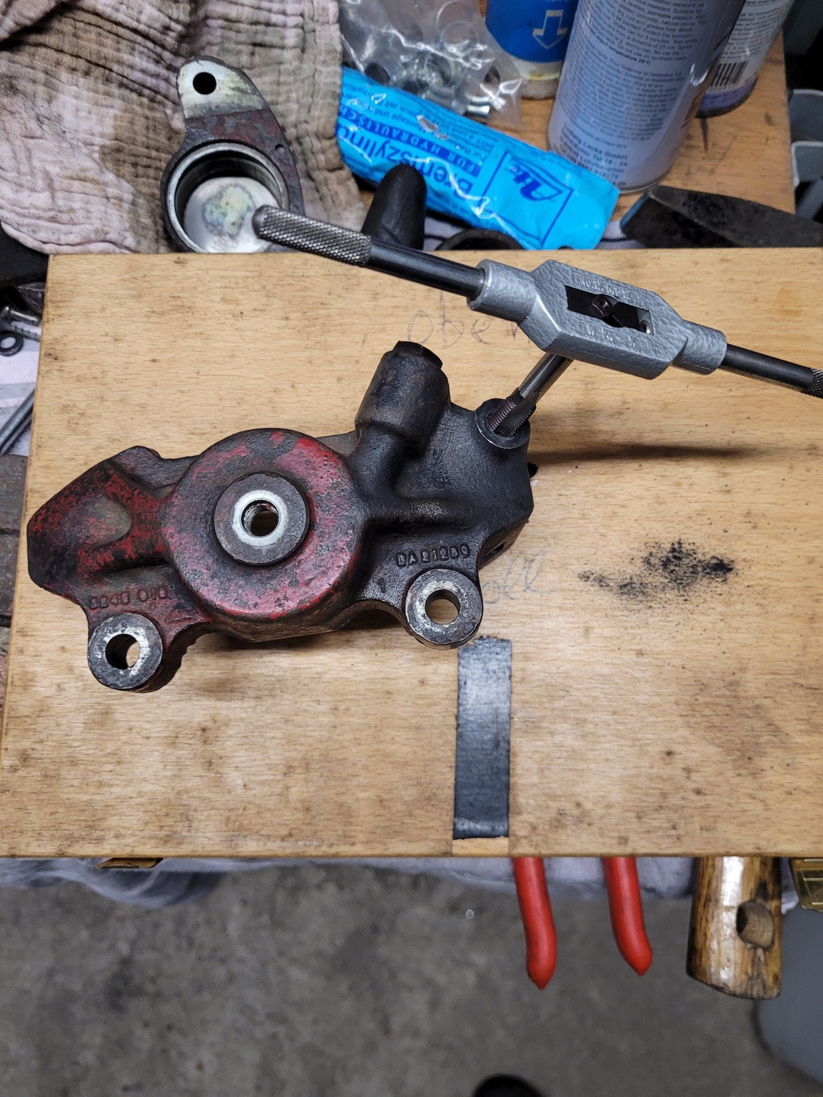

Jetzt ist ein schön gehärtetes Teil drin...
Also nur noch Mutter aufschweissen und Beten....
Hab ich schon oft gemacht. Funktioniert leider nur nicht so oft...

Auf keinen fall Mutter aufschweißen wenn da so schönen Torx drin hast. Die Mutter reißt nur ab beim öffnen und dann kannst gar nix mehr greifen
Ist eh schon bündig.....
Klar aber du hast da irgendwie Torx drin. Machs einfach erstmal heiß. Mit schweißen wird das nix. Ne Mutter drauf wird nicht fest weil die zu klein ist um da wirklich am Entlüfter zu schweißen.
Aber es wird heißer als mit der Lötlampe
Dafür gibts auch richtige Brenner mit Gas und Sauerstoff
Versuchs halt mit schweißen aber danach ist die Zange garantiert Schrott -
Ok, Autogen ist dann wärmer;)
