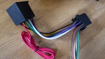

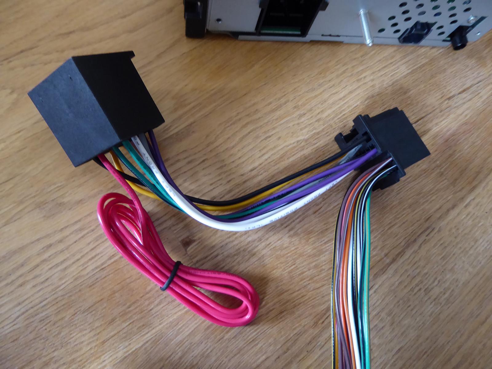

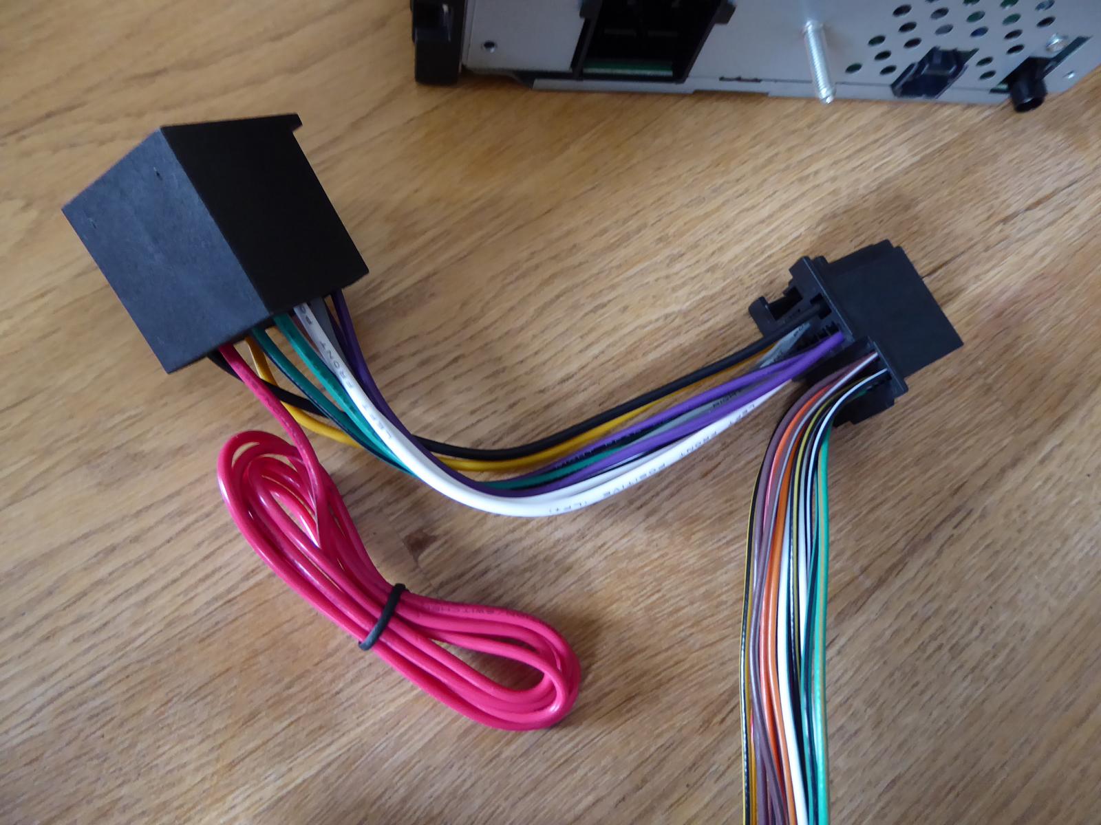

    Habe dazu diesen Stecker gekauft um einen Anschluss zu haben: https://www.caraudio24.de/Zubehoer/Radio…Pin::40681.html

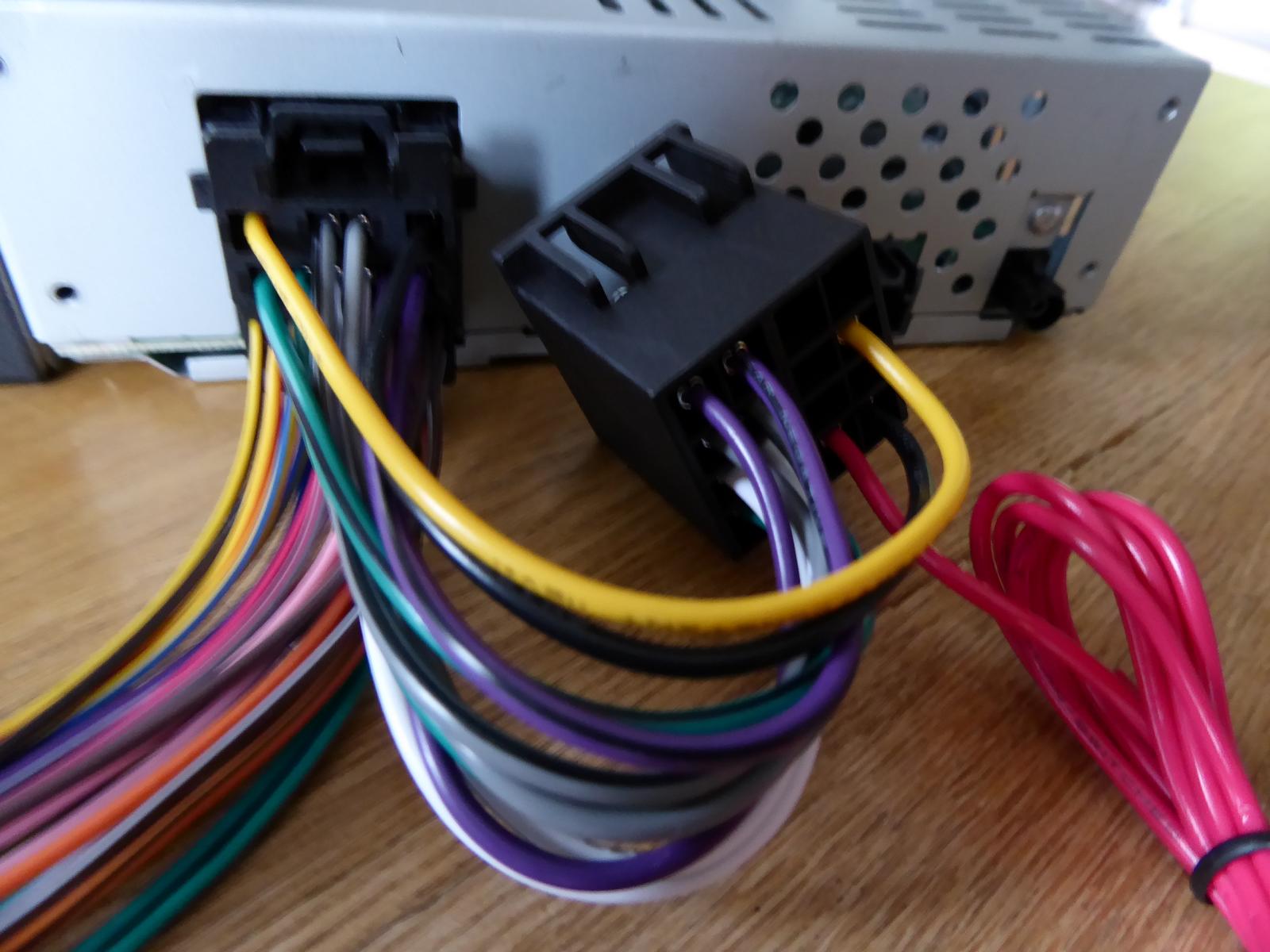

    Ich habe das Problem das sich das Radio immer nach kurzer Zeit..ca. 1 Minute immer von selber abschaltet.
    Wird das Radio defekt sein oder schaltet es sich sleber ab weil es zu schlau für ein altes Fahrzeug ist und denkt es müsse sich abschalten weil keiner da ist?

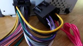

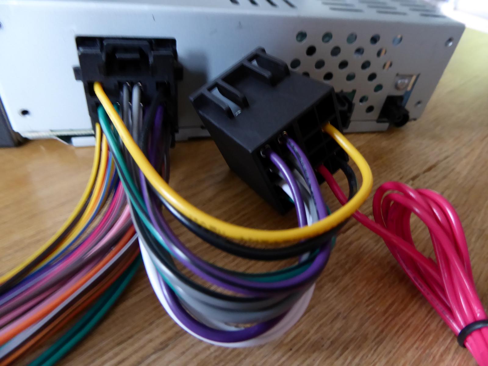

    Von der Spannungsversorgung sind ja nur gelb als Memory 12V und Schwarz als Masse belegt.
    Hat so ein Radio kein Zündungsplus mehr nötig?
    Wo würde ich das Lichtsignal anklemmen damit es nachts beleuchtet ist?

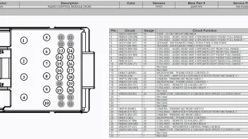

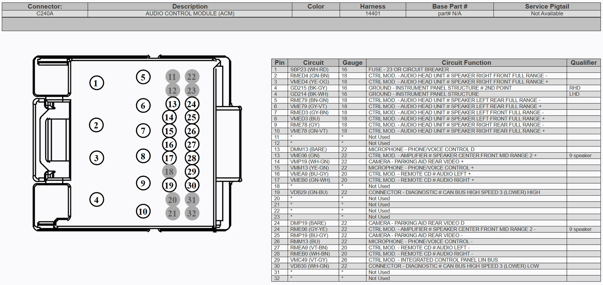

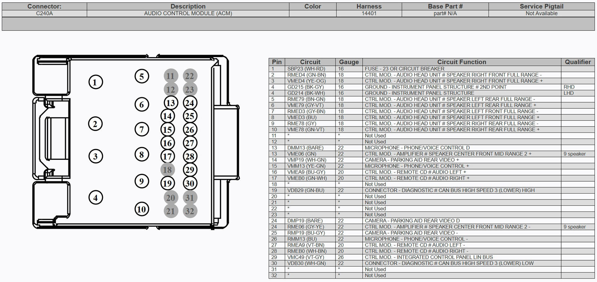

    Finde halt auch keinen Belegungsplan für den 32poligen Stecker am Radio...heißt wohl : 32-poligen Sync 2.5-Schnittstelle

  • Das Ding möchte sicher mit einem „Komfort-Steuergerät“ Daten austauschen …… damit es z.b. die Lautstärke entsprechend den Umgebungsgeräuschen anpassen kann …. und um „connectiv“ zu sein ….
    Hol dir ein DAB+ oder sonstwas aus dem Baumarkt, das Funktioniert auch ohne einen Ford hinten dran ….
  • Es gibt CAN BUS Adapter, die einem KFZ ein CAN-Radio vorgaukeln. Hatte damals das gleiche Symptom, als ich in Mutters 9N ein neues Radio gebaut hatte. In dem Fall halt falscheum…
    Ich tippe mal, dass das Radio vom Bordnetzsteuergerät (oder wo sowas bei Ford heißt) abfragen Will, ob es noch an sein darf. Wenn es da keine Antwort bekommen, fährt es runter, damit die Batterie nicht leergesaugt wird. Wäre halt die Frage, ob man die passende Antwort mit halbwegs wenig Aufwand emulieren kann, oder ob ein Radio ohne das Theater einfacher wäre :tongue:
