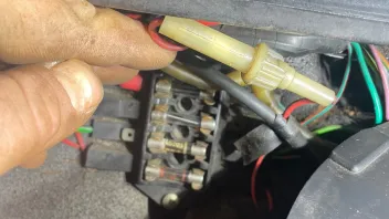

Moin zusammen. Bin komplett neu in der Miniwelt also bitte erschlagt mich nicht. könnt ihr mir vllt sagen was das für Sicherungen sind also Ampere. Und für was sie sind ?

Schau mal hier... Sicherungskasten.pdf ...da ist der 4er-Sicherungskasten gezeigt und auf Seite 2 die entsprechenden Sicherungswerte...
Zusätzlich zum 4er Sicherungskasten gibt es auch noch sogenannte "fliegende" Sicherungen oder "Line-Fuses". Eine davon ist auf deinem Foto, direkt neben deinem Zeigefinger zu sehen. Beide Teile zueinander drücken und verdrehen. Dann öffnet sich der Sicherungshalter...
Im oben verlinkten Schaltplan sind die Sicherungen im 4er-Sicherungskasten mit #48 gekennzeichnet und haben jeweils 2 Ziffern: 1-2, 3-4, 5-6, 7-8
Auf der Abbildung siehst du die selben Ziffern an den jeweiligen Sicherungen.
Im Auto von oben nach unten: 1-2, 3-4, 5-6, 7-8...
Die "fliegenden" Sicherungen haben keine solchen Bezeichnungen. Im Schaltplan selbst sind leider einige Fehler drin...
Da ist der Sicherungskasten als #17 gelistet und die "fliegenden" Sicherungen als #48. Da kann man schnell durcheinander kommen...
