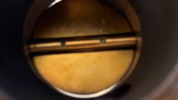

    Dabei ist mir aufgefallen, dass die 52mm Drosselklappe gegen das Licht (direkt gegen die Sonn) nicht so ganz bündig aussieht. Könnte das schon Grund sein?

  • Danke für eure Hinweise. Grad mal die Ansaugbrücke / Krümmer mit Bremsenreiniger besprüht.
    Viel eindeutiger ging es gar nicht.
    Mal sehen, neue vernünftige Dichtung, hoffe das Problem ist damit behoben.
