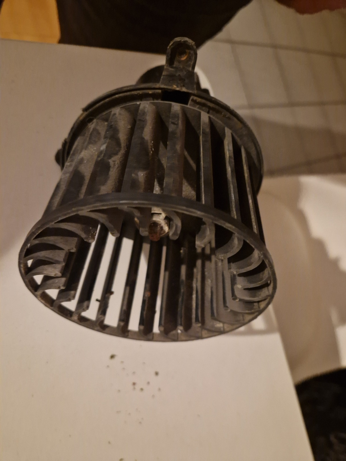

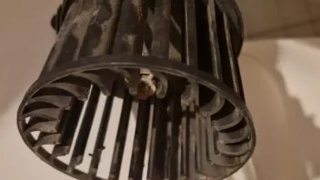

		Gebläsemotor
			Gebläsemotoren hätte ich da. Ob die aber MPI kompatibel sind bräuchte ich ein Bild dessen, falls sich keine Anderer meldet. P.S.: Denke der Unterschied ist , MPI hat zweistufige Geschwindigkeit, die älteren nur einstufig.

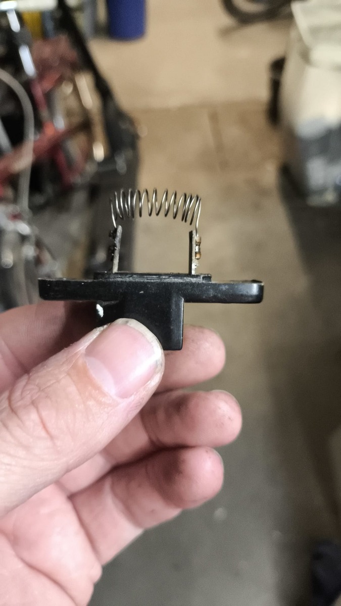

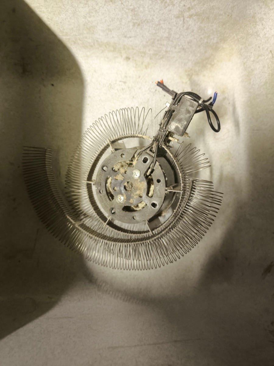

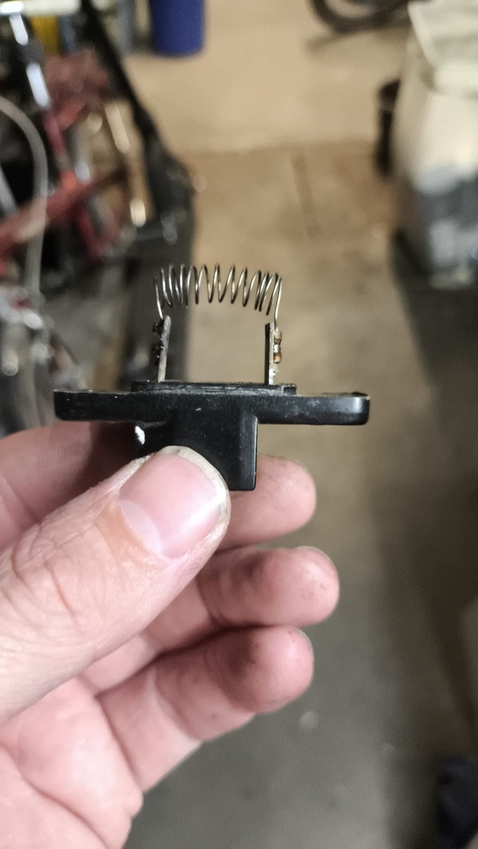

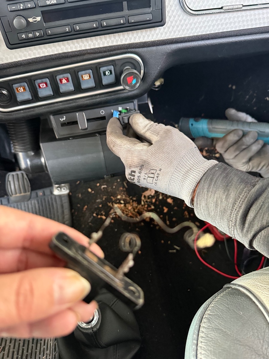

			Der Wiederstand ist bei 90% der MPIs defekt. Glühender Draht und hartes Fahrwerk funktioniert nicht wirklich.... Kann man aber leicht reparien wenn man löten kann. Gibt's auch neu für um die 80 Euro..... JGM100100 wäre die Teilenummer. Reparatur eher so 1 Euro
			Der Wiederstand ist bei 90% der MPIs defekt. Glühender Draht und hartes Fahrwerk funktioniert nicht wirklich.... Kann man aber leicht reparien wenn man löten kann. Gibt's auch neu für um die 80 Euro..... JGM100100 wäre die Teilenummer. Reparatur eher so 1 Euro Löten ist nicht das Problem... aber der Widerstand bei einem neuen Draht  Kann ich mir eher bei dem abgebrochenen Kontakt der Heckscheibenheizung vorstellen...
			Löten ist nicht das Problem... aber der Widerstand bei einem neuen Draht  Kann ich mir eher bei dem abgebrochenen Kontakt der Heckscheibenheizung vorstellen... Der Widerstand ist einfach, 3,3 ohm rum. Einfach den Draht messen und abschneiden wo der ohm wert passt.
			Gebläsemotoren hätte ich da. Ob die aber MPI kompatibel sind bräuchte ich ein Bild dessen, falls sich keine Anderer meldet. P.S.: Denke der Unterschied ist , MPI hat zweistufige Geschwindigkeit, die älteren nur einstufig. Das 2 Stufige hat nix mit dem Motor zu tun. Das ist nur der Schalter und das andere Teil.
 Denke der späte SPI sollte gleich sein. Die Motoren von den normalen Blech Heizungen passen garantiert nicht.
 Und den Motor bitte aufheben! Das Plastikteil kann man wechseln wenn man eins bekommt

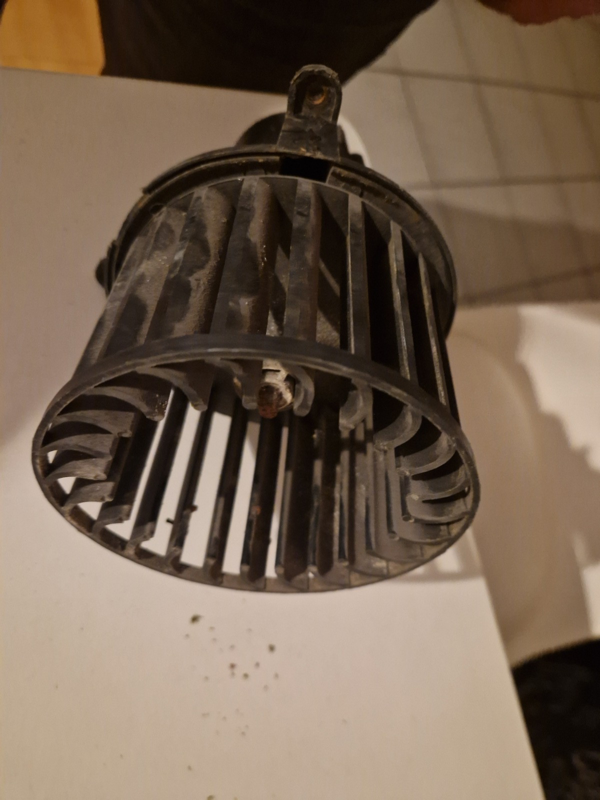

			Gebläsemotoren hätte ich da. Ob die aber MPI kompatibel sind bräuchte ich ein Bild dessen, falls sich keine Anderer meldet. P.S.: Denke der Unterschied ist , MPI hat zweistufige Geschwindigkeit, die älteren nur einstufig. Ja die Kunstoff Spi Gehäuse und Mpi sind gleich und Lüfter lässt sich untereinander tauschen, nur findet man die auch nicht so oft.
			Die brauchst für den Lüfter... Kurs ist ok wenn der Motor läuft, test sollte vom Verkäufer kein Problem sein... PS. Hat mir jetzt keube Ruhe gelassen, hab einen defekten Motor mit Rad hier liegen, wenn das runter gehen sollte kannste du den gegen eine kleine Aufwandsentschädigung haben.
			Die brauchst für den Lüfter... Kurs ist ok wenn der Motor läuft, test sollte vom Verkäufer kein Problem sein... https://www.kleinanzeigen.de/s-anzeige/rove…ent=app_android PS. Hat mir jetzt keube Ruhe gelassen, hab einen defekten Motor mit Rad hier liegen, wenn das runter gehen sollte kannste du den gegen eine kleine Aufwandsentschädigung haben. Bist Du sicher, dass das MPI-Heizung ist? Das bezweifle ich…
			Nein, ist eine (späte?) Spi Heizung, aber der Lüfter Motor passt beim Mpi Gehäuse. Die Dinger Sind im Prinzip bis auf die Schalterleiste und den 2 Stufen Regler identisch.
