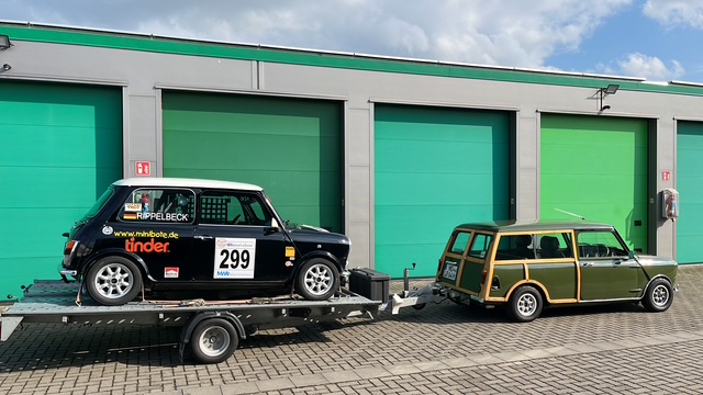

  • Oder direkt einen schnellen Woody kaufen, statt einen Van....wie der Minibote:cool:
    ungefähr so wäre das tatsächlich mein traum, halt mit van vorne.. aber wie machst du das mit anhängelast? ich hab schon viel drüber nach gedacht aber soweit runter bekommst ja weder mini noch hänger vom gewicht her
