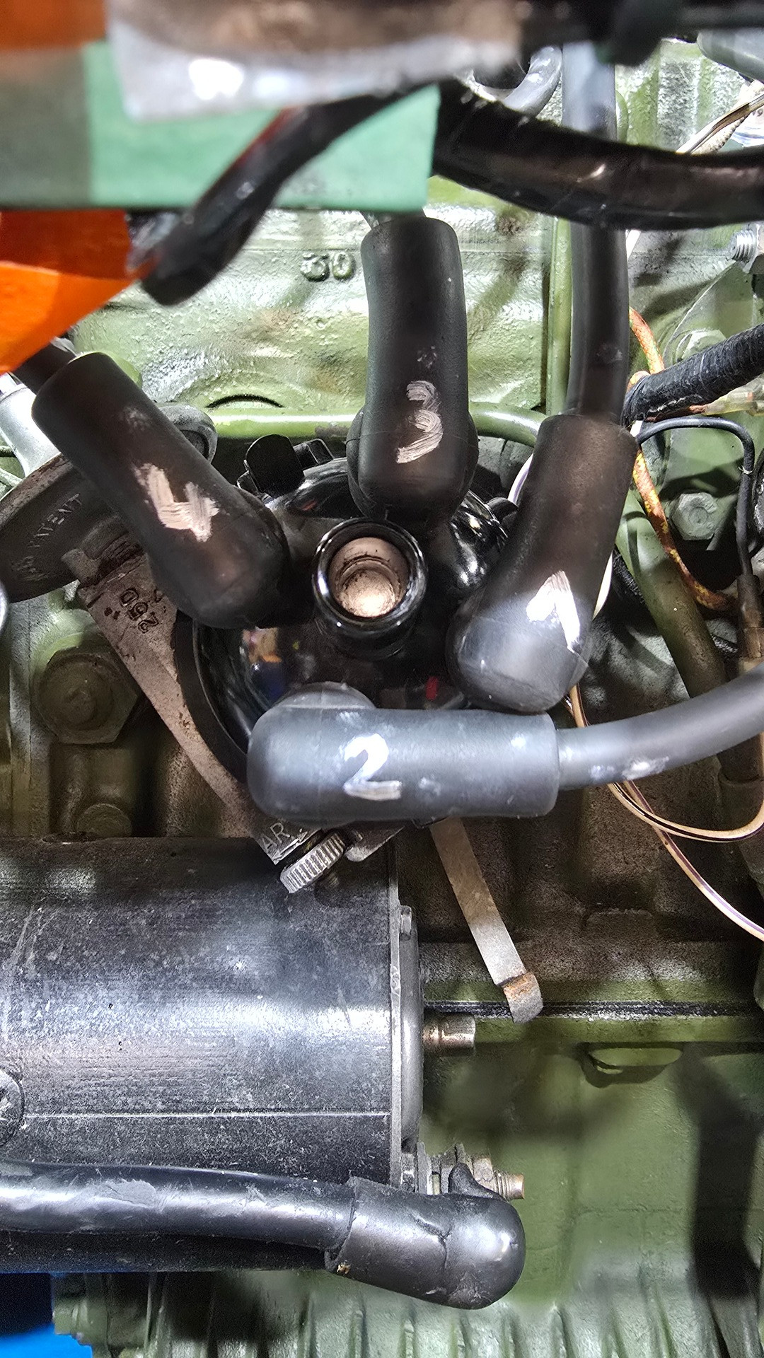

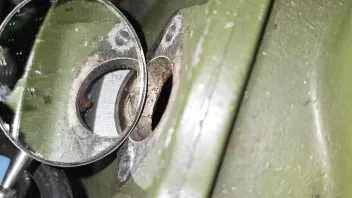

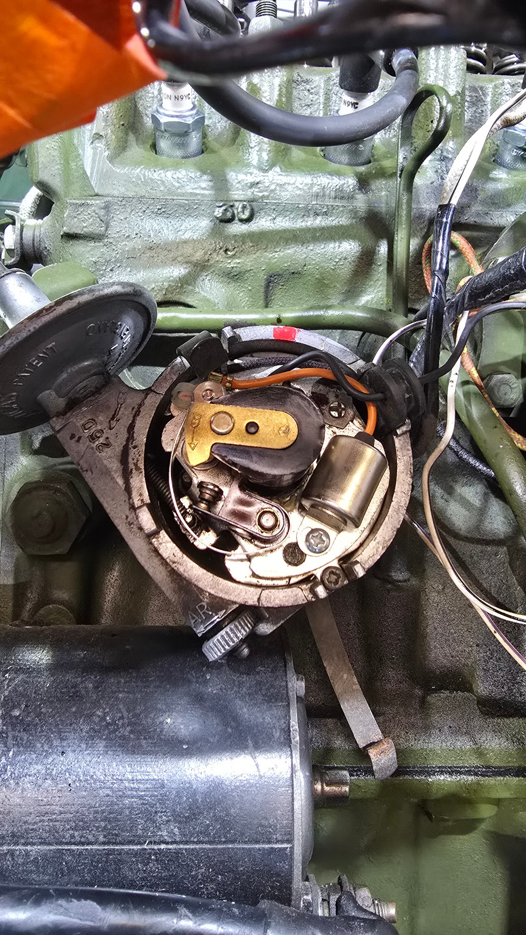

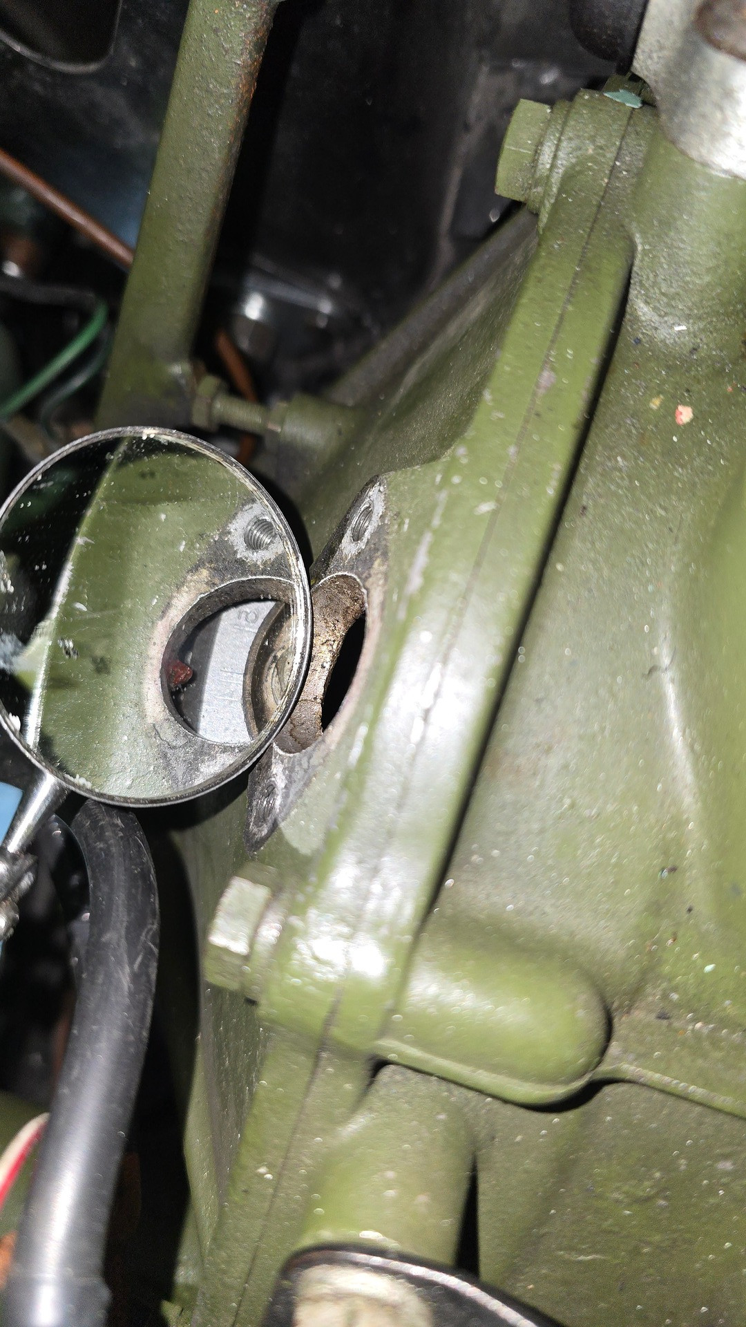

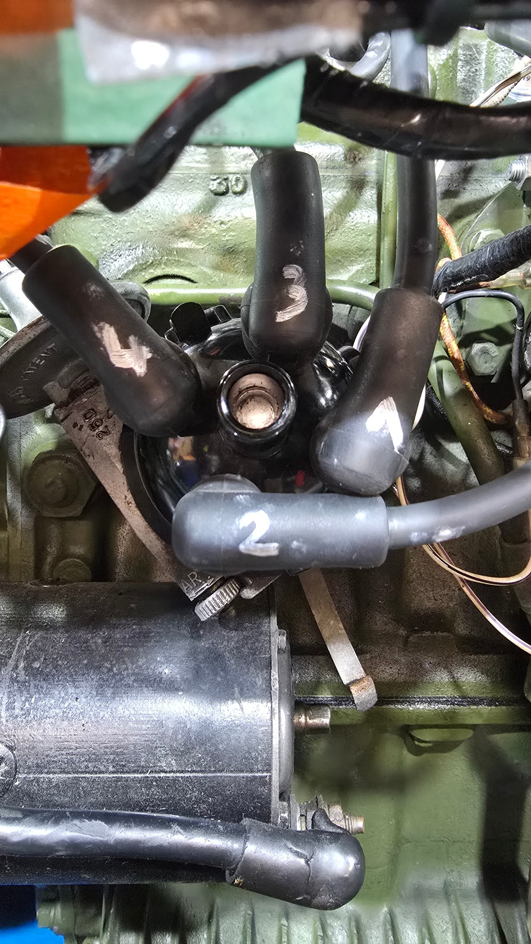

  • Hallo, wir wollten mal die Zündung von unserem Austin Mini Cooper Mk2 kontrollieren.

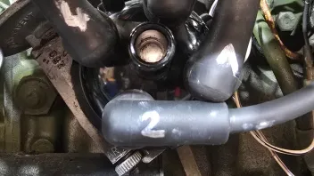

    Motor von Hand auf OT 0° gedreht, der Verteilerfinger schaut dann ungefähr auf 9 Uhr(siehe Bild2).Müsste er nicht auf ein Uhr zeigen zu Zylinder 1?So wie es aussieht(siehe Bild 1)würde ja zuersr Zylinder 4 zünden, kann das stimmen?
    Miniaturisiert

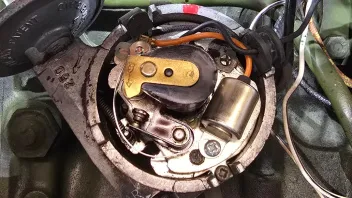

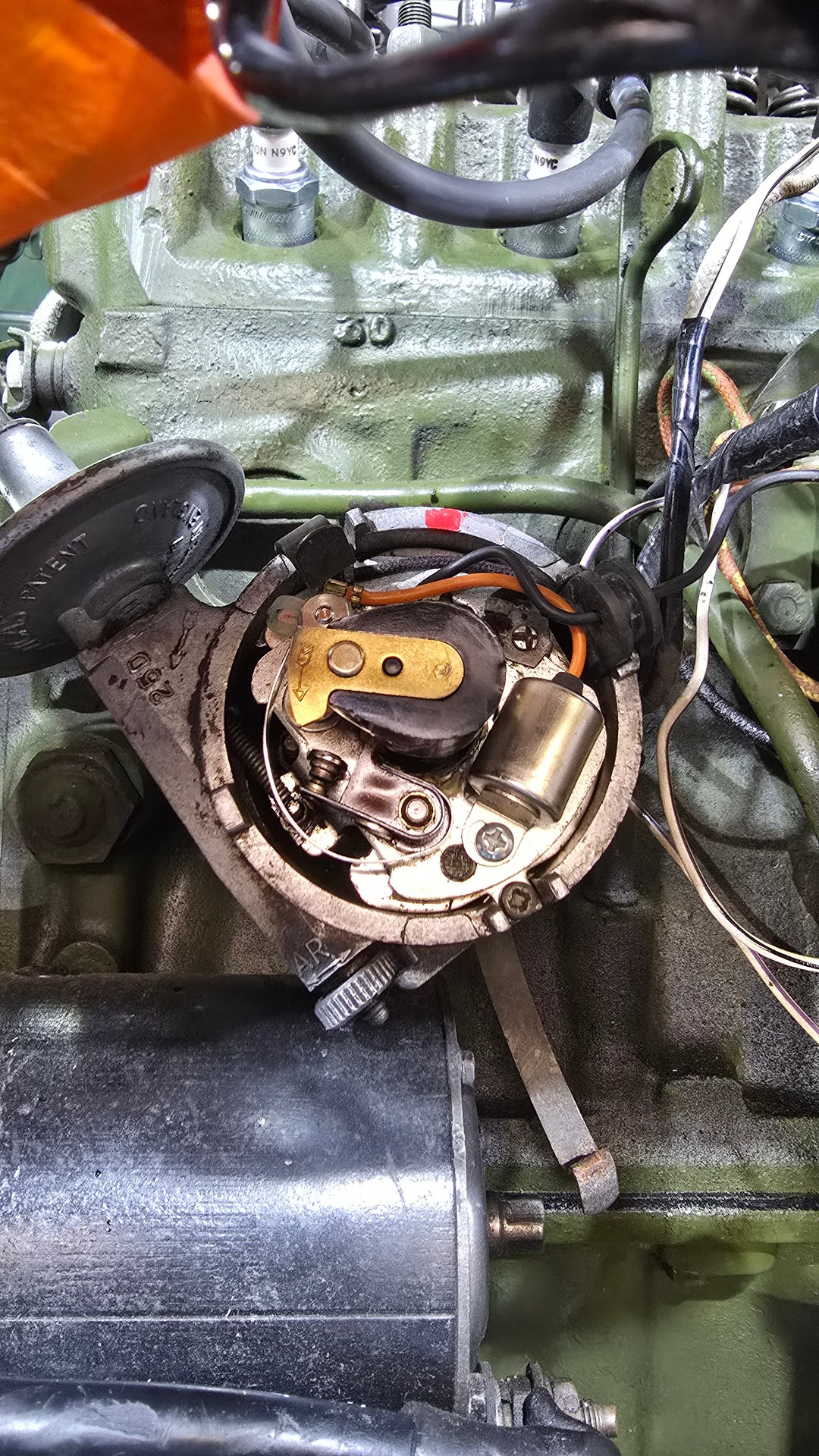

  • Tatsächlich, habe nochmal den Motor gedreht bis OT 0° jetzt zeigt der Finger auf 3 Uhr.Ist uns vorher nicht aufgefallen obwohl wir mehrmals am Motor gedreht haben.Sorry

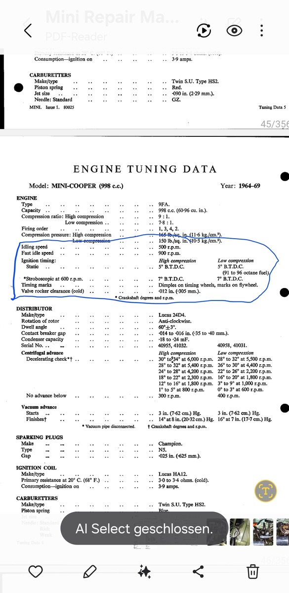

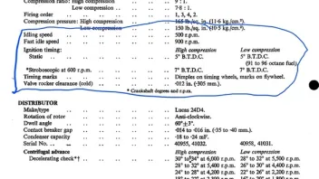

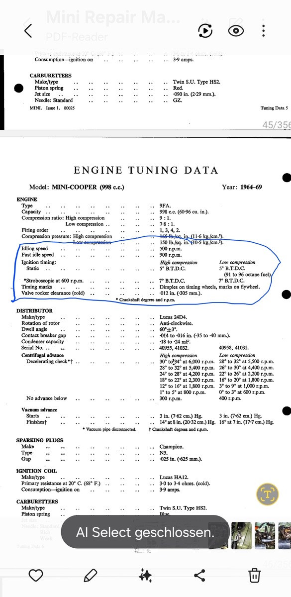

    Weiss jemand wieviel Grad vor OT bei laufendem Motor für einen Austin Mini Cooper Mk2, finden nichts passendes?
    Miniaturisiert
    2 Mal editiert, zuletzt von Cornfed (21. Dezember 2025 um 21:11)
  • Gruss Andy
  • Danke haben es unter Engine Tuning Data (Cooper 64-69) gefunden (Reparaturanleitung)
