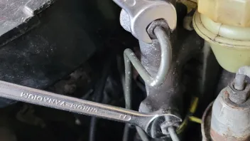

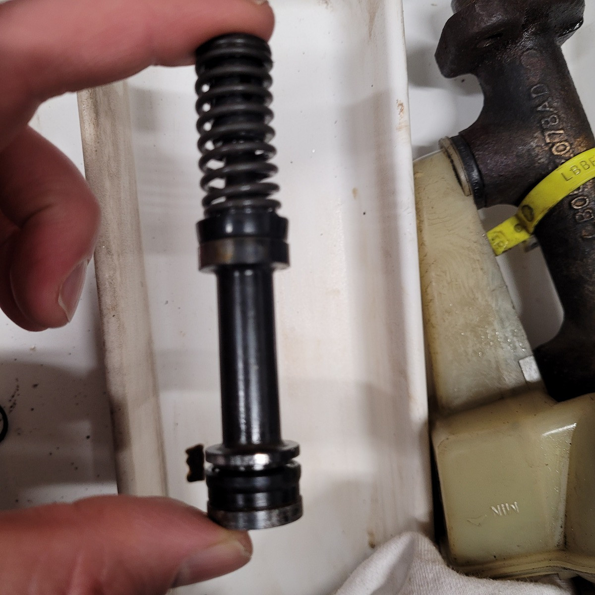

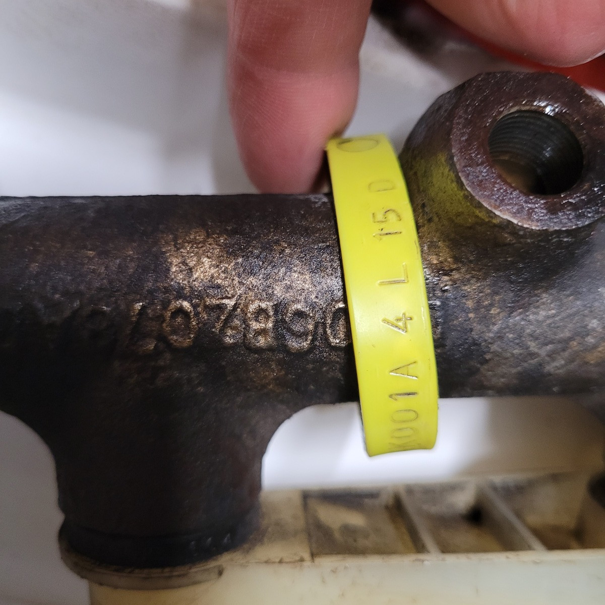

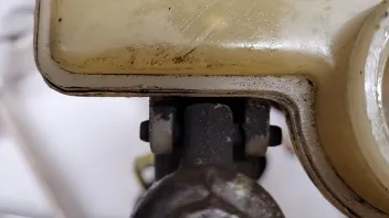

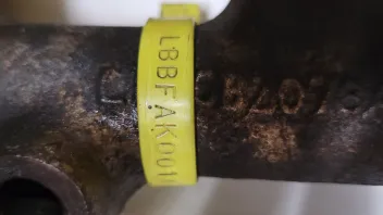

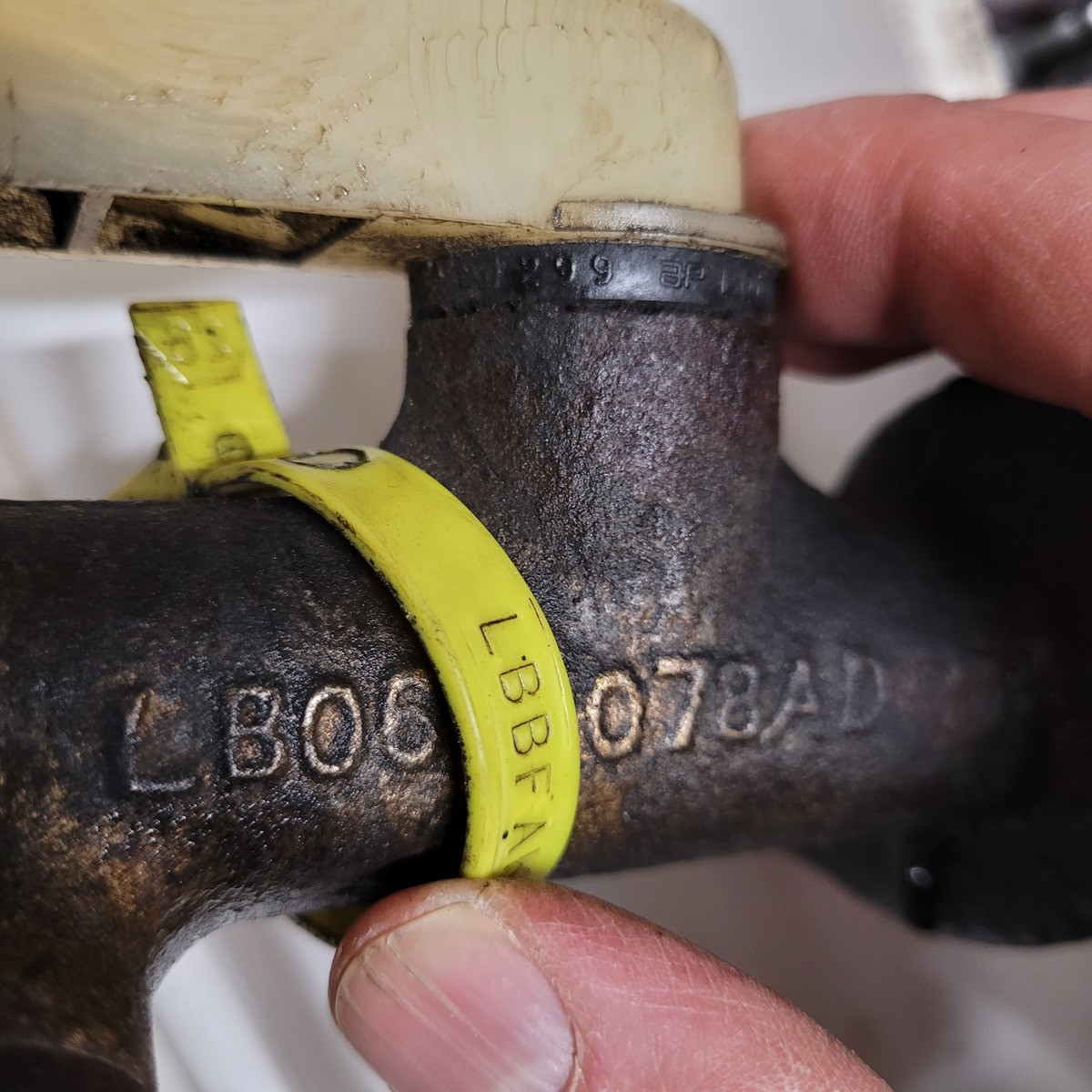

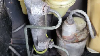

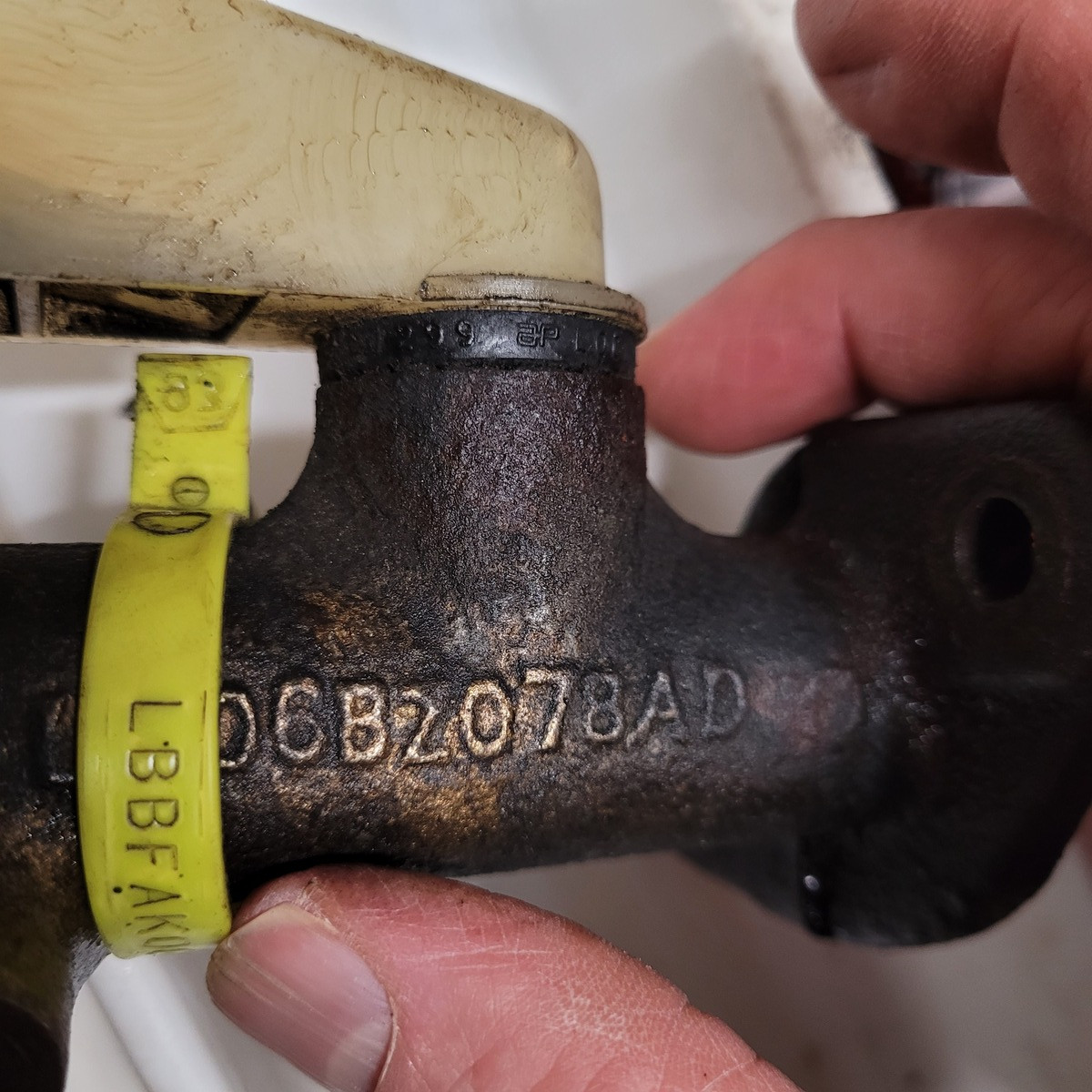

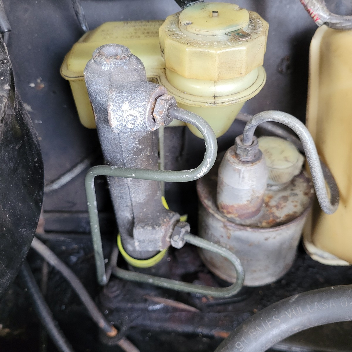

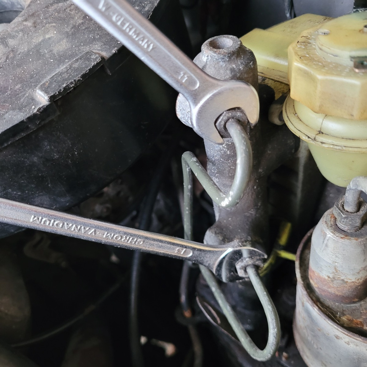

• Eigentlich nicht, denn der müsste unterschiedlich große Nippel an der bremsleitungen eigentlich haben. Meine der untere müssteM10 sein mit 13mm Schlüsselweite und der obere 7/16 (11mm SW). Oder war es andersrum?🤔egal, auf jeden Fall unterschiedlich
  • M10 und M12 hat der GMC227 und bei dem muss der untere Anschluss nach hinten gehen.
    Kann man als Ersatz für den eingebauten hernehmen (gibt glaub auch nix anderes außer halt überholen)
    Auf Erfahrung vertrauen

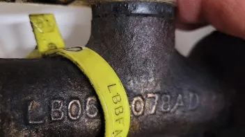

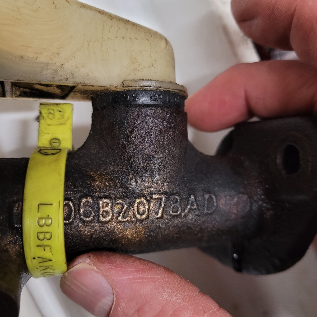

  • Hier ist der 227 genau beschrieben, warum sollte das keiner sein? Vom BJ des Minis würde er doch passen?..
    Nein, passt nicht zum Baujahr, wenn wir über einen Inno sprechen. Profil ausfüllen wäre hilfreich 😃
    Gruss Andy

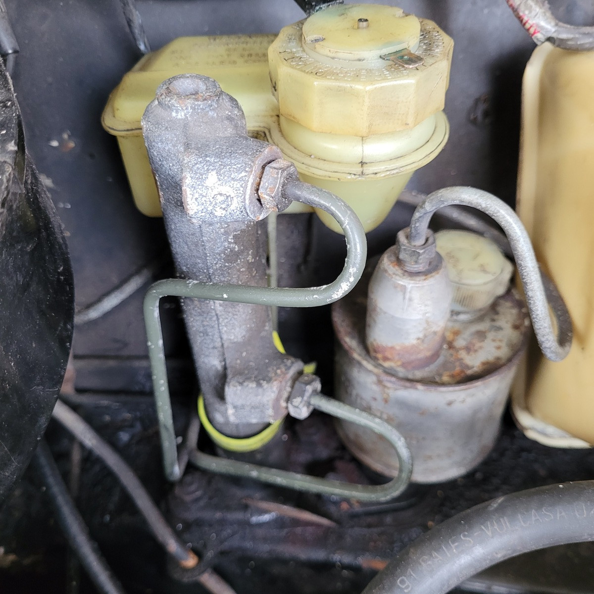

  • Wegen den Anschlüssen. Bernhard hat es richtig gesagt, metrisch und der eine Anschluss müsste dann größer sein - ist der auf dem Bild aber nicht 😉

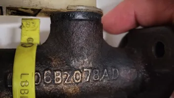

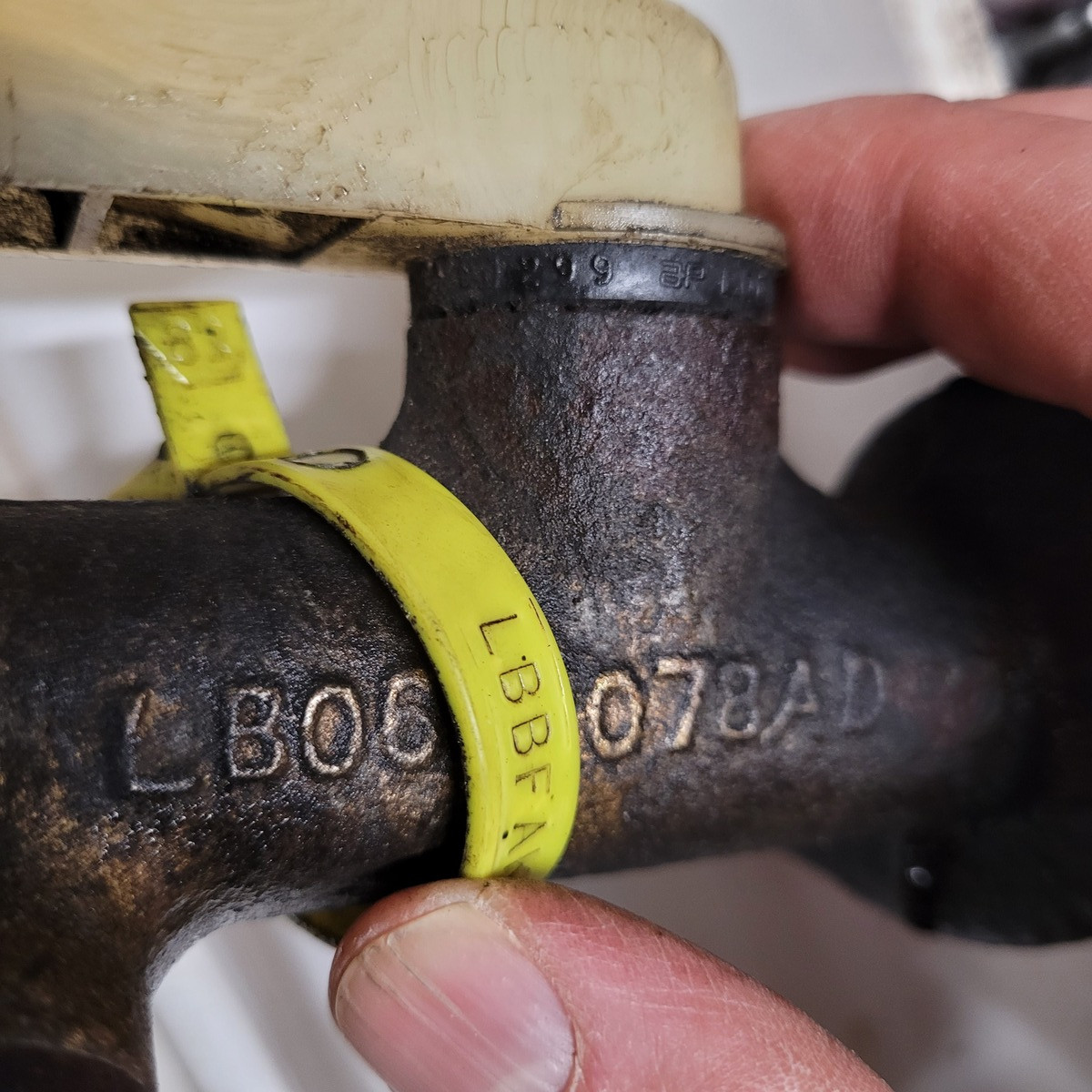

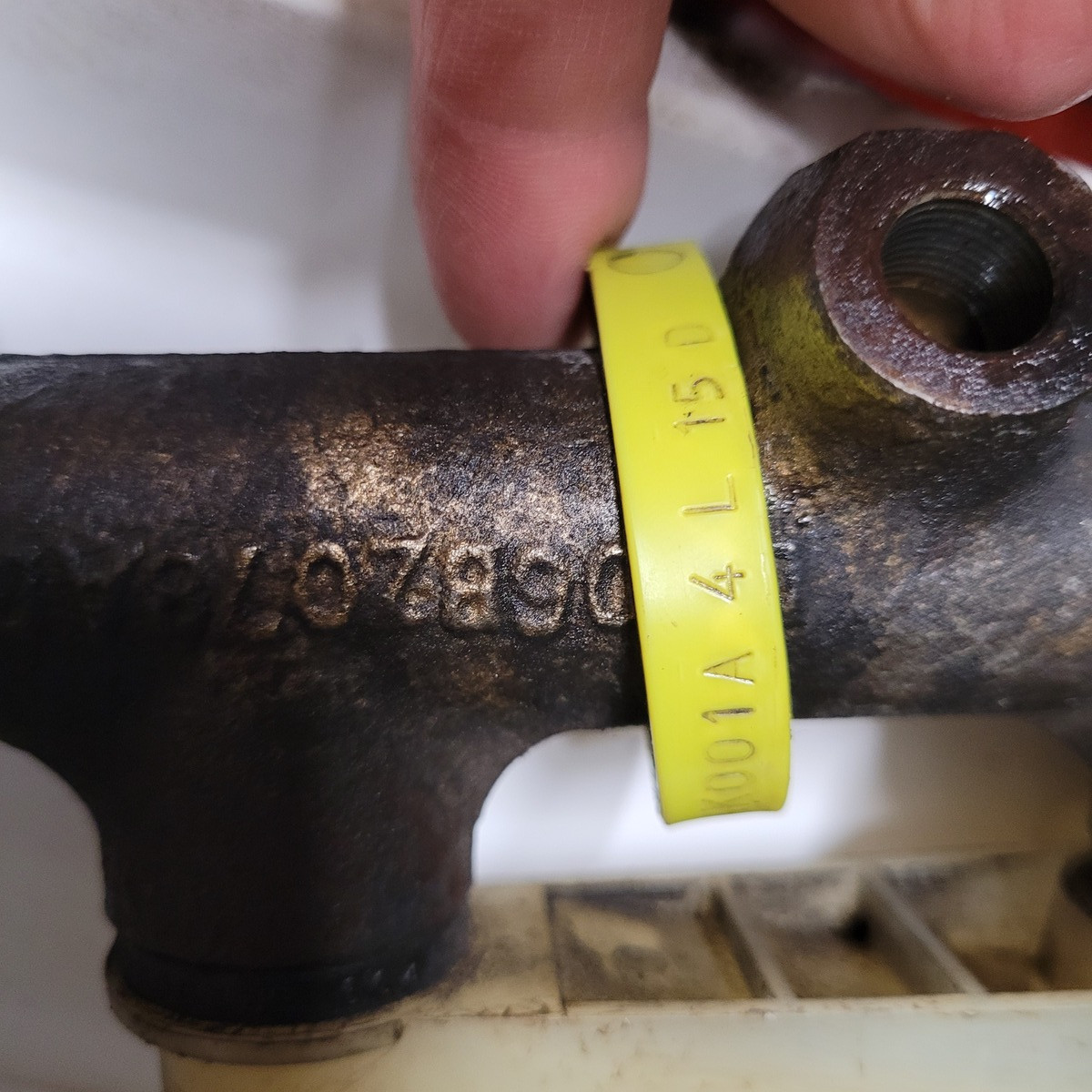

  • Achtung, bin mir nicht ganz sicher, aber müsste GMC195 sein
  • Original Microfiche sagt für Mini ab 1980
    GMC173 ersetzt durch GMC198
    Ab November 1985 GMC195 ersetzt durch GMC227 mit Kit BAU5854/5(die metrischen/unterschiedlichen Anschlüsse)

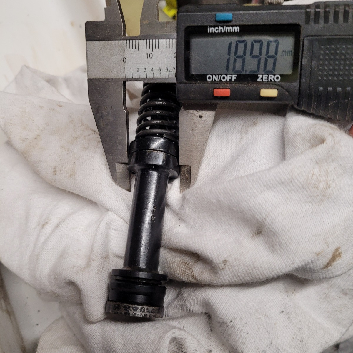

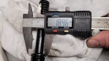

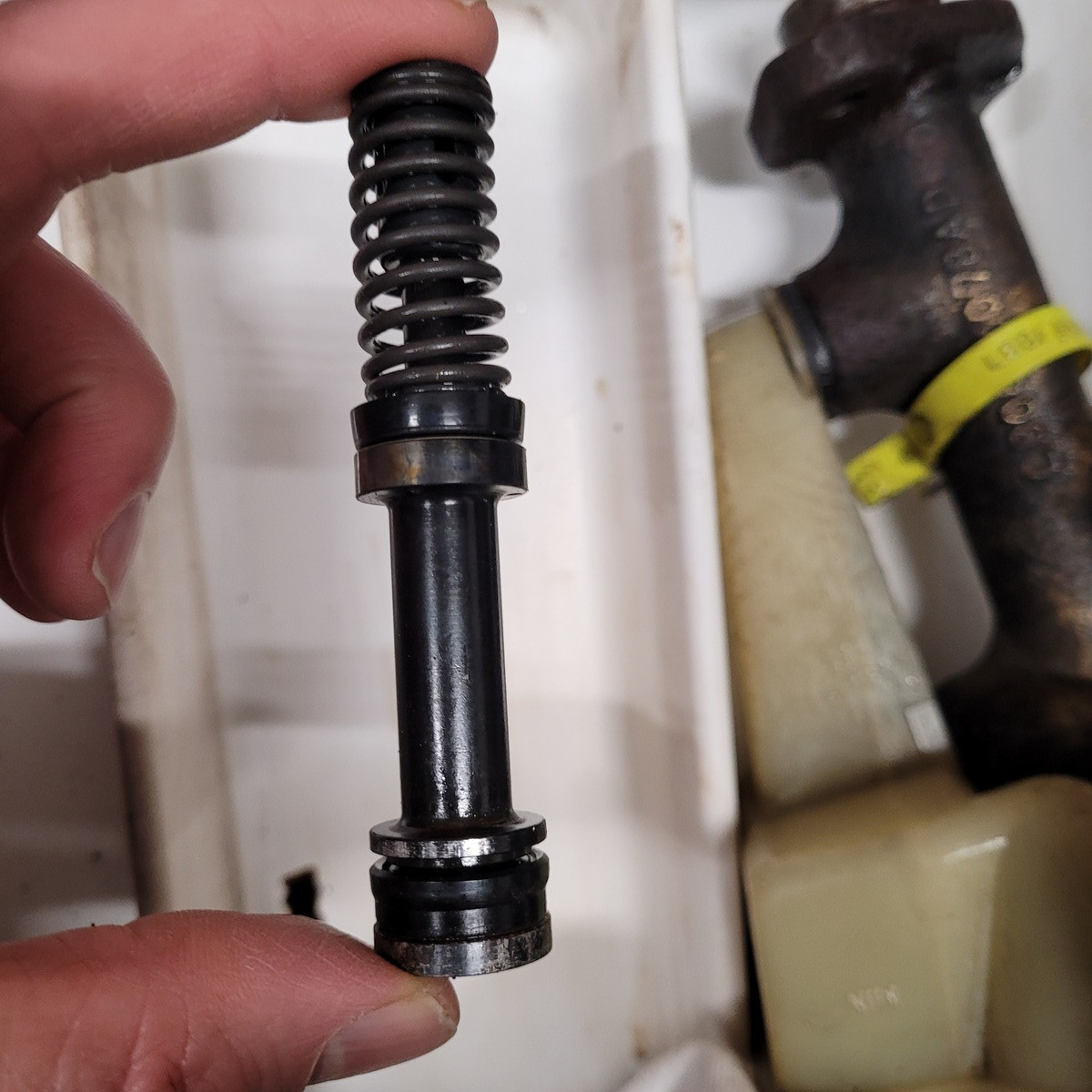

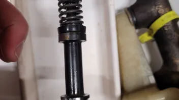

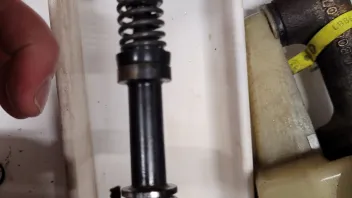

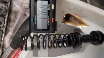

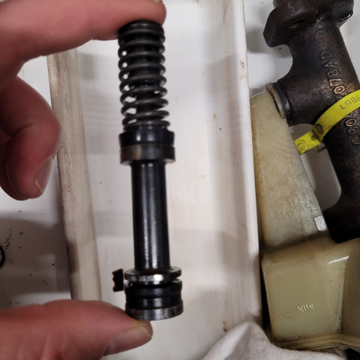

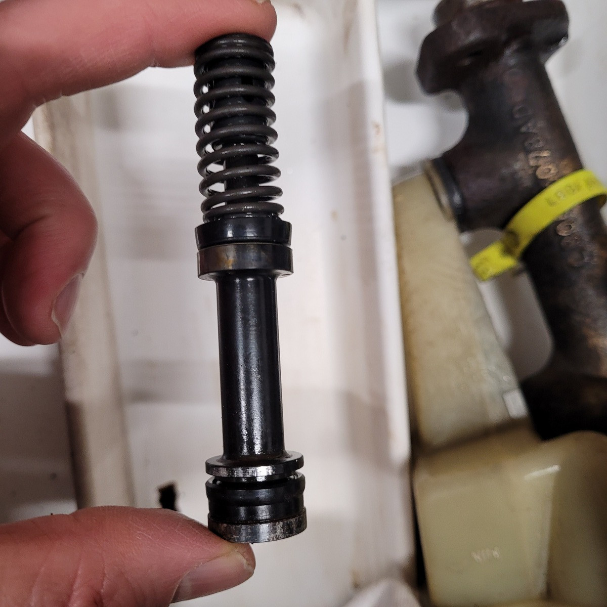

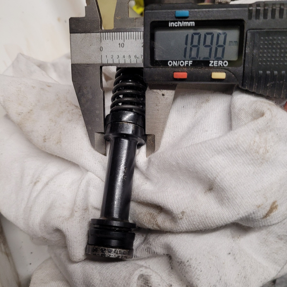

    Und da an dem Bomber nix mehr original ist, hilft nur ausbauen und zerlegen. Wesentlicher Unterschied ist, daß die späteren Varianten unterschiedliche Kolbendurchmesser verwenden.
    Gruss Andy
  • Also doch 227....ach ja, mein vernickeltes Augenmaß ist doch noch ganz in Ordnung :tongue:
    Gruss Andy
    Ich konnte den Unterschied nicht erkennen… Trotz Brille 🙄 Krieg aber eine neue alsbald.
    Dann ist das der passende überholsatz https://www.minispares.com/grk1035-brake-…-kit-for-gmc227
  • Ich konnte den Unterschied nicht erkennen… Trotz Brille 🙄 Krieg aber eine neue alsbald.
    Das liegt nicht an unserer Fehlsichtigkeit, für mich sahen die aufgrund der Perspektive auch gleich groß aus :cool:

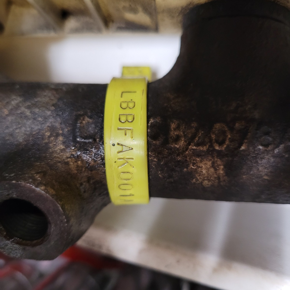

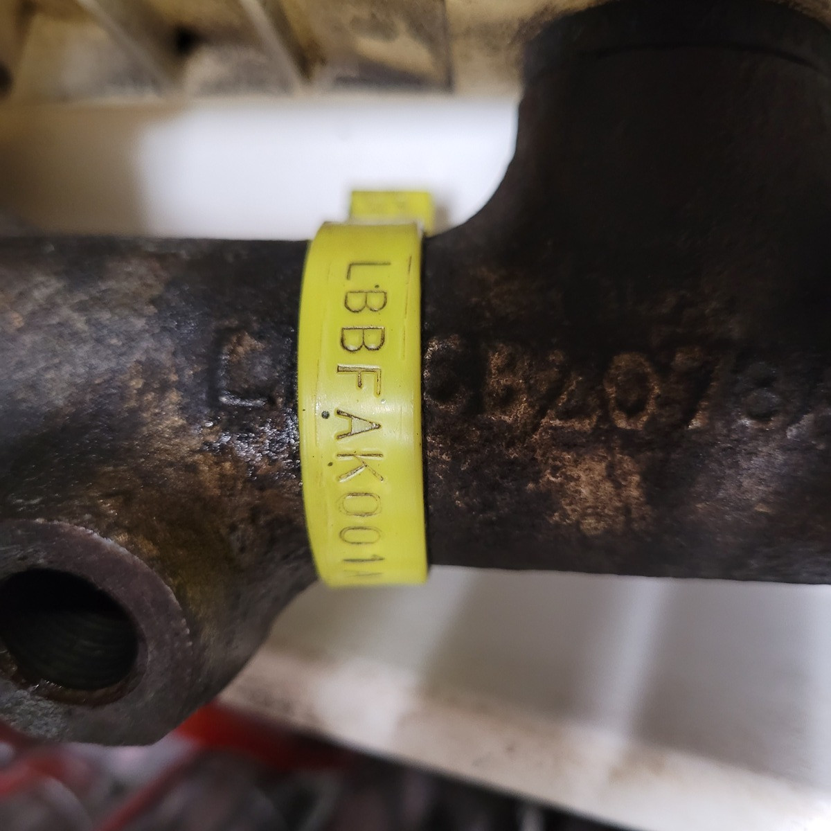

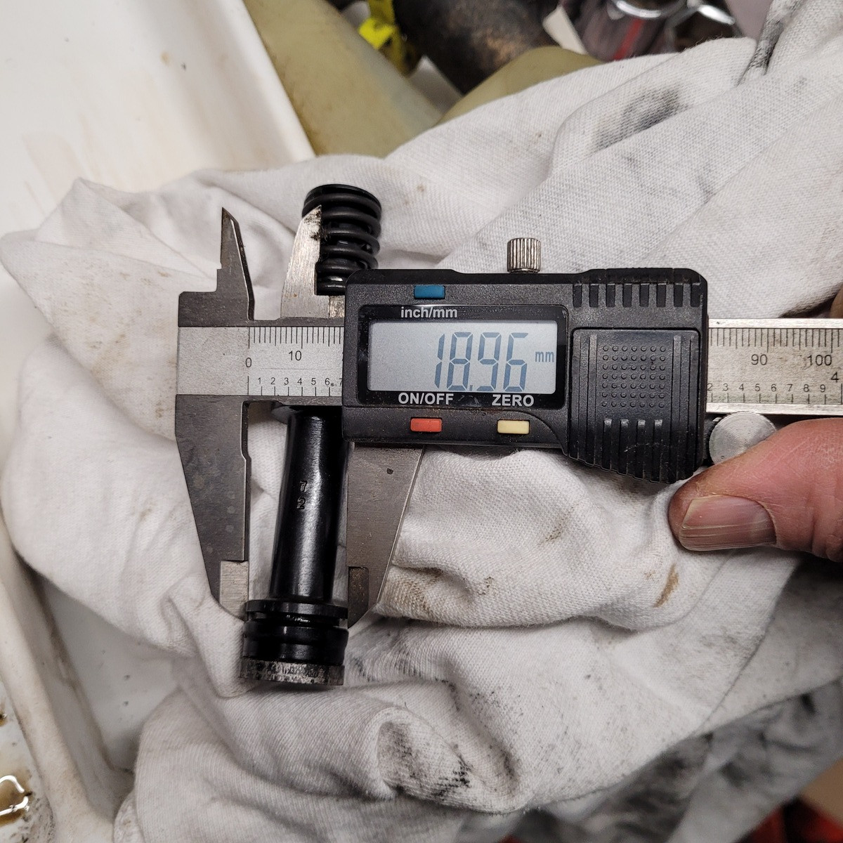

  • Naja das gelbe Band spricht ja auch für GMC227. Da die Anschlüsse M10 und M12 sind ist es zu 100% einer. Kolben müssten 17,5 und 19 sein.
