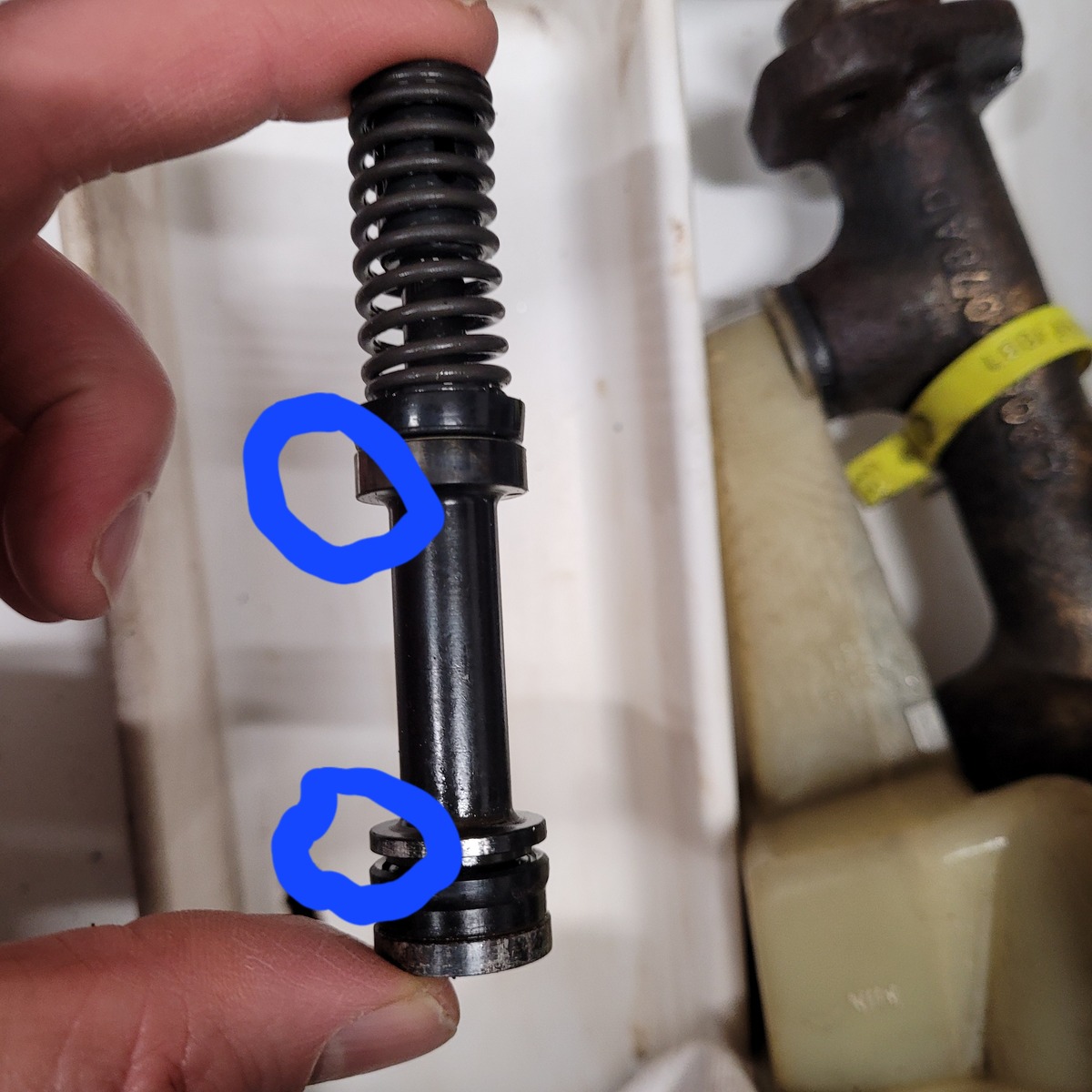

Für den unteren Teil ja. Aber da steckt noch ein Teil im Zylinder oder nicht.
Stimmt, da war was....sorry for confusion

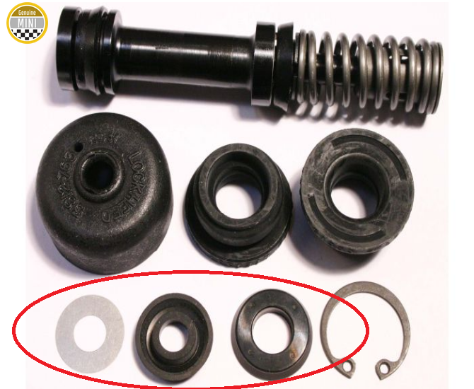

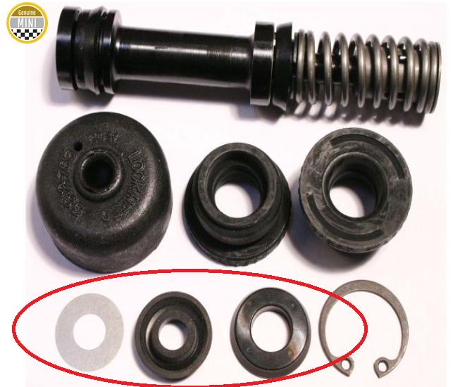

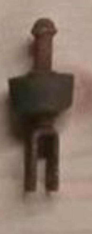

Die im roten Kreis müssen noch im HBZ stecken?
Naja hast ja 2 Kreise.... daher 4 Dichtungen.
Solltest eigentlich wissen wenn dich da dran machst, sonst ist besser einfach einen neuen zu kaufen.
Und die offene Seite der Dichtringe gehört immer nach oben

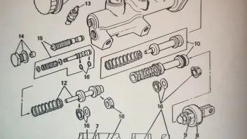

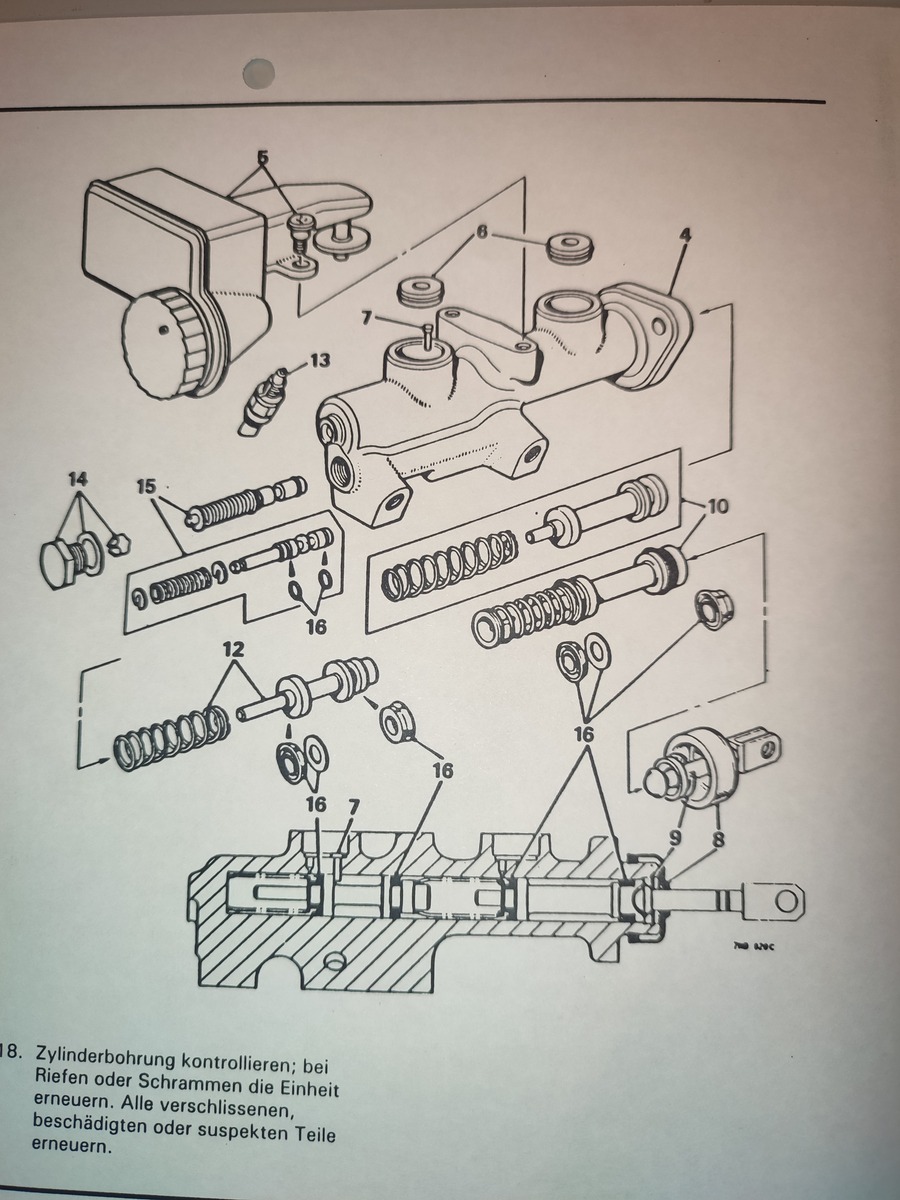

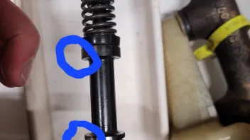

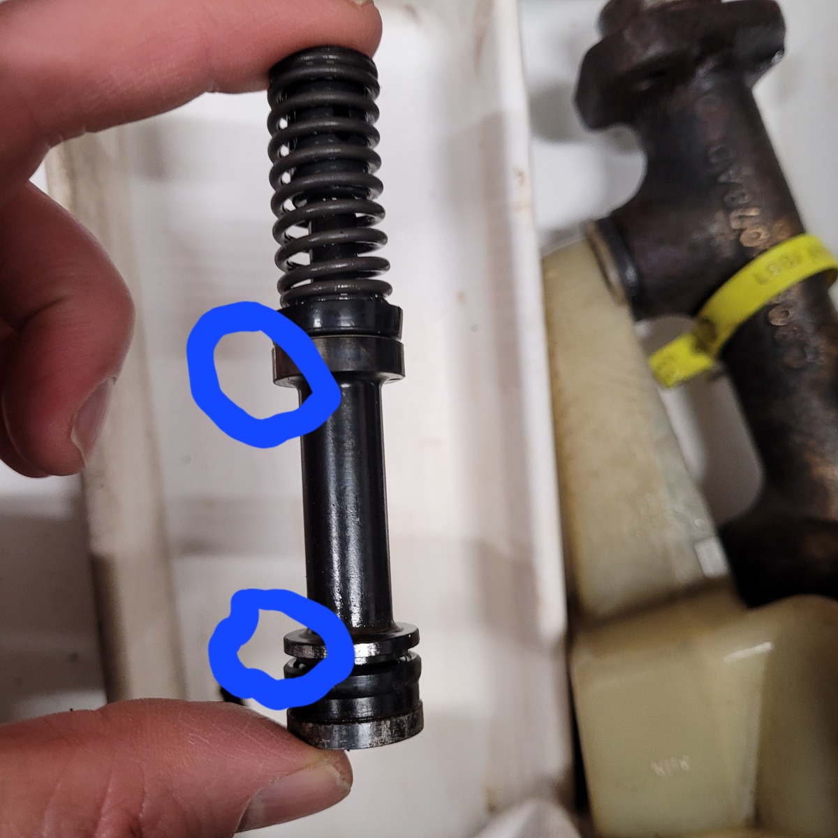

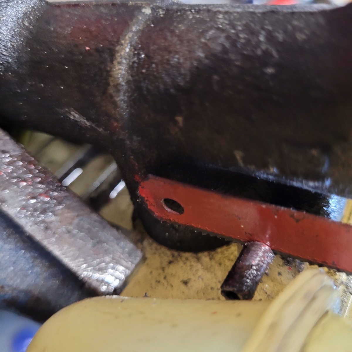

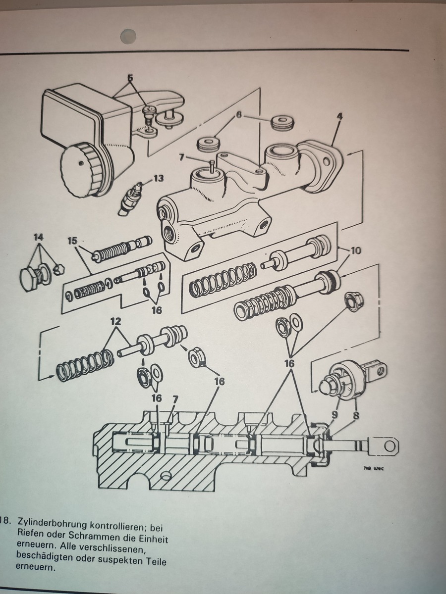

So, nach der Verwirrung noch mal was Handfestes:
- Kolben/Feder #16 steckt noch im HBZ.
- zum Entfernen muss Pin 7 gezogen werden
- dieser sitzt unter der oberen Gummimanschette #6, heißt das Reservoir muss entfernt sein.
- zum Entfernen von Pin 7 muss der Kolben 16 etwas in den Zylinder gedrückt werden und die Federspannung vom Pin zu nehmen.
....jetzt kann ich mich auch wieder erinnern
