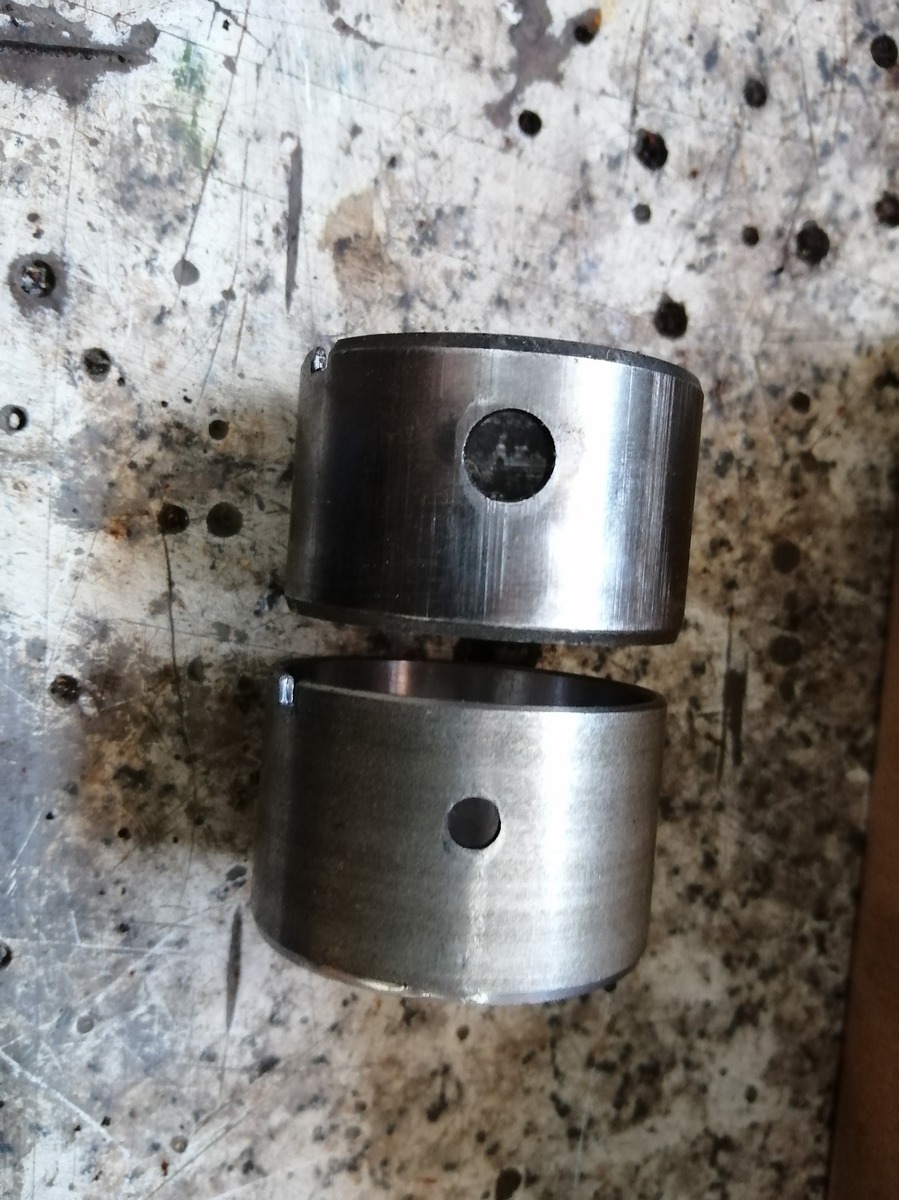

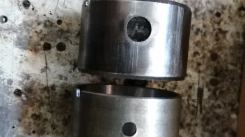

    hab hier einen Spi Block der neue Nockenwellen lager benötigt. Habe zudem Motor diese Lager dazu bekommen ACL 3063 Von Mini Spares. Das größte Lager weist eine Bohrung von
    nur 4mm auf, der Block hat eine 6mm Bohrung. Ist das Lager richtig ? Wenn ja wo gehört das kleinere Loch hin ? Die alten Lager waren nicht mehr vorhanden.
    Hänge mal ein Foto an von einem MPI orginal Lager zum Vergleich. Hab mal in einen Block vom Vergaser Cooper geschaut, der hat auch ein gröseres Loch.

    Was hält dich davon ab das Loch aufzubohren ?
    Du musst es danach nur ein bisschen entgraten.
    Das Loch ist die Ölbohrung, über die das Öl aus dem Verteiler-Kabinet in die Lagerstelle gedrückt wird, es ist also nicht unwichtig die Lagerschalen gut auszurichten.
  • Das große, NW-antriebseitige Lager hat 2 Bohrungen. Die kleine geht zur Ventilklapparatur, das Langloch zeigt Richtung Hauptlager.
    Falls sich die Bohrungen nicht ganz exakt überdecken, keine Panik. Kann man angleichen, muss man aber nicht.
