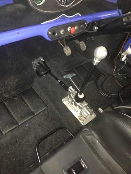

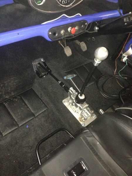

  • Diese Ausführung wird doch innen auf dem Mitteltunnel montiert wenn ich mich nicht irre. Dann muss einiges umgebaut werden: Gestänge anpassen, Loch in die Spritzwand bohren, ggfls. Motor mit zusätzlichen Streben abstützen damit er nicht kippt, das ist nötig weil die starre Stange zwischen Getriebe und Schaltbox entfällt….
    Minifizierter seit 1990
  • Man kann es aber auch einfacher haben 🤷‍♂️
    Platte drunter und rein in die Möhre 👍 das Ding kommt auch in den speedster 👍 Höhe kann man einfach durch kürzen der Schalthebels variieren 👍
    Loch bohren ist bissle tricky dram am besten vor dem lackieren machen 🤣
    Und der Motor sollte fest eingebaut sein das einem die Gänge nicht rausspringen 😉
