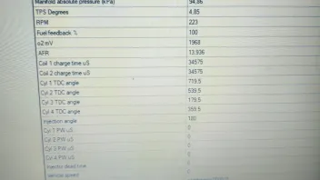

    ich hatte letztes Jahr bereits das Problem, dass mein Mini MPI vom Jahr 97 nicht starten will.
    Er gibt mir die Einspritzdüsen nicht frei.
    Diese haben anfangs Spannung und er hustet dann bei starten aber dann ist auch Schluss und die Spannung ist weg.
    Die Wegfahrsperre muss ich mit dem Handsender deaktivieren ansonsten macht er keinen Startversuch.

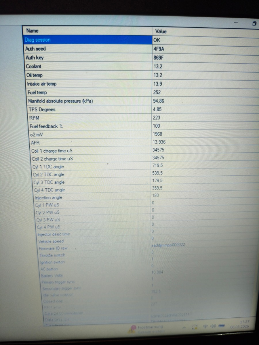

    Im Anhang mal paar Daten vom auslesen.
    Die ECU war bereits bei Dougie, laut ihm passt diese.
    Habt ihr noch Ideen? Ich verzweifle mit dem MPI noch .....
    Vielen lieben Dank!
    Gruß Martin
  • Der MPI ist zar nicht mein Spezialgebiet aber ich würde sowohl den Kurbelwellensensor als auch den Nockenwellensensor austauschen.Der Kurbelwellensensor zeigt eine Anlassdrehzahl von 223 1/min was für einen guten Sensor spricht, aber was ist bei höherer Drehzahl (Husten des Motors)
    Die TDC Werte ergeben für mich keinen Sinn !
    Es könnten auch nur die Zündkabel vertauscht sein würde auch zu einem Husten führen aber kein Weiterlauf!.
    Bin gespannt wo man wieder hinzulernen kann:starry_eyed:
