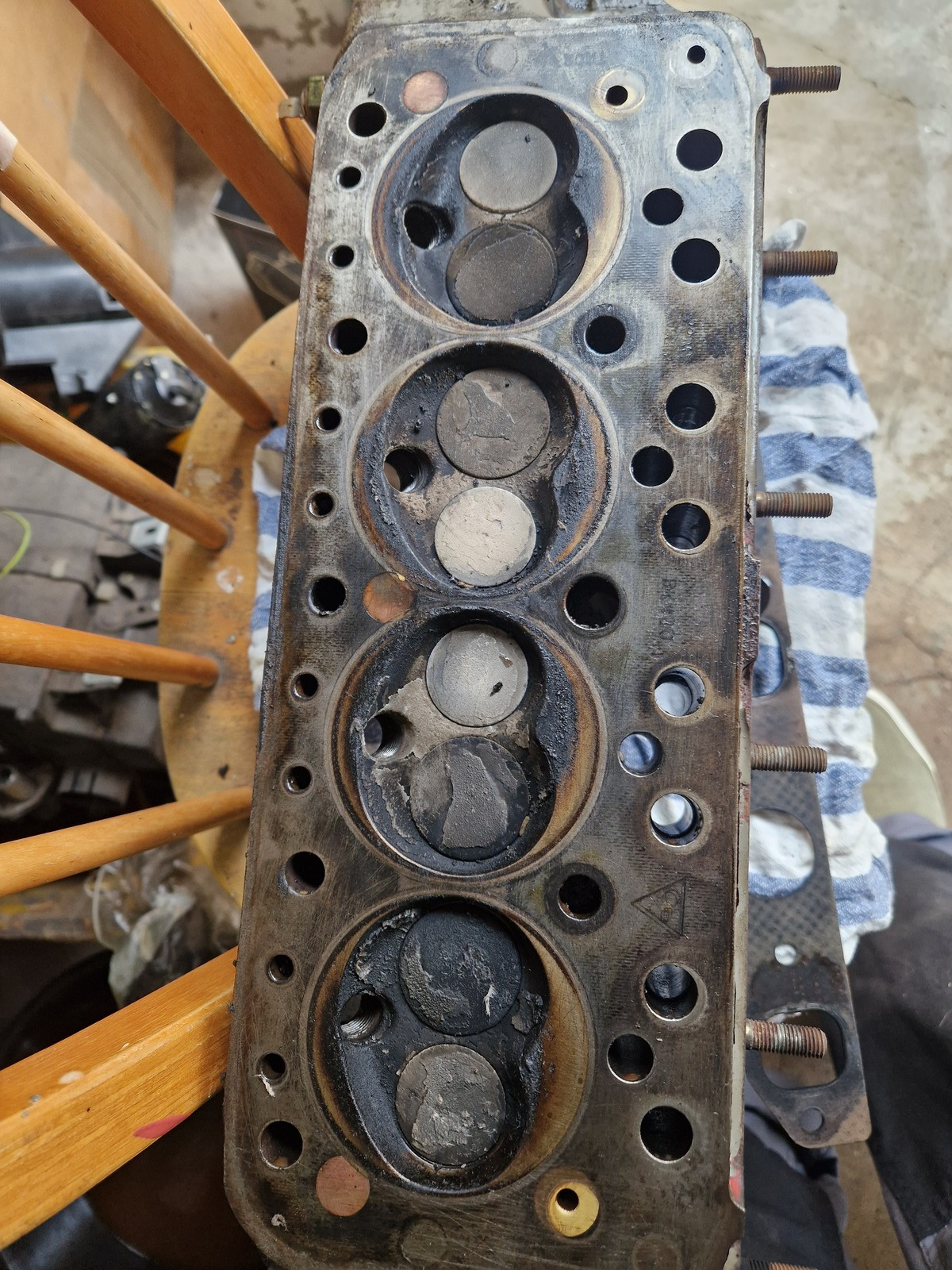

Beurteilung Brennraum
  • Hast du ggfs noch ein paar mehr Eckdaten ? Benzin Verbrauch, Ölverbrauch , wie lange verbaut gewesen? Sieht ansonsten für mich relativ normal aus…

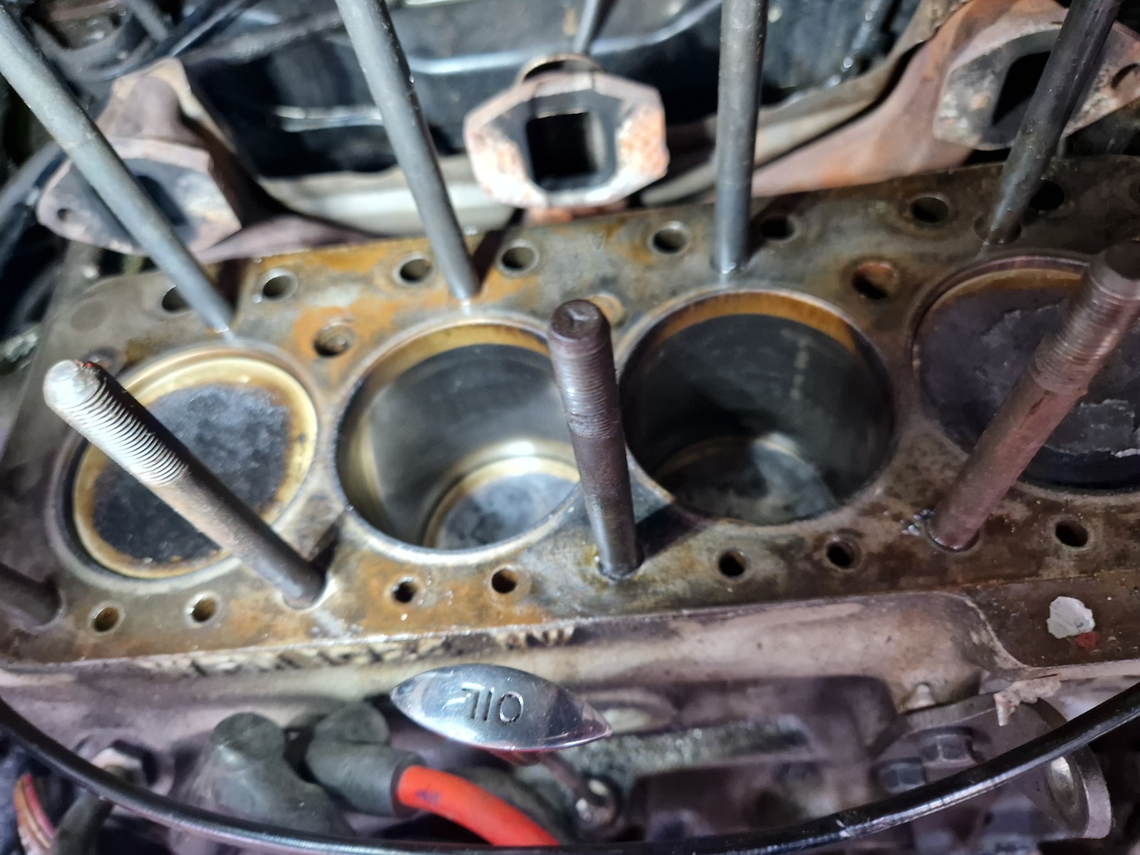

  • Gemisch passt, 3+4er Zylinder haben bissl mehr Ölverbrauch als 1+2. Solange der Kreuzschliff noch gut sichtbar und die Zylinderwand nicht wie ein Spiegel aussieht, alles okay 👍

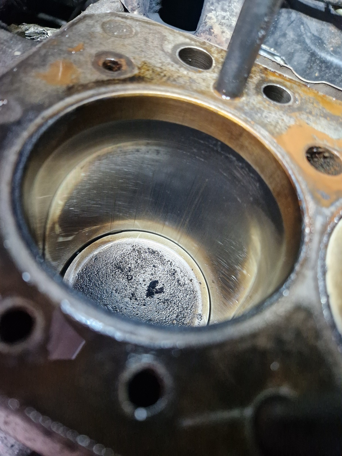

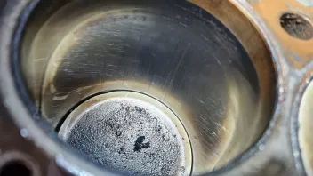

    Und wenn es so aussieht?
  • Nicht gut...außer der genannten "Spiegeloberfläche" weißt der Kolbenboden wohl Überhitzungsspuren auf, ebenfalls das fehlende Stück am Rand sieht nicht gut aus.
    Gruss Andy
  • Bist du den schon gefahren? Gibt es Werte über die Kompression? Öldruck? Ölverbrauch? Nebelt er wie ein 007-Feature?
    Von der Zylinderoberfläche her gesehen, ja das geht noch...schonend:wink:
    Gruss Andy
