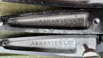

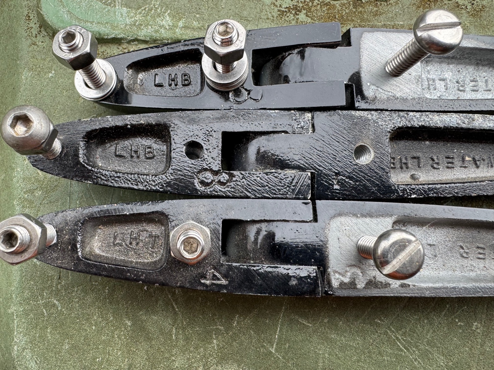

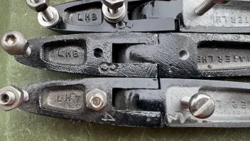

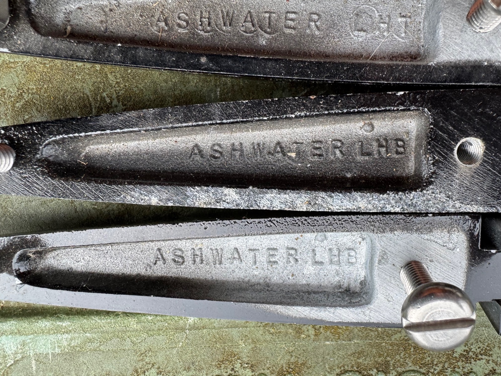

Meine Türscharniere am MK 1 Cooper von 1966 müssen eingestellt werden oder gewechselt werden.
Wer hat einen Tipp für mich zum einstellen.. Habe noch drei Türscharniere in Reserve .. Welches gehört Wo hin Oben oder unten..
Siehe Fotos..

ich rate mal: LHB = left hand bottom, LHT = left hand top?
Sind alles für linke Türe, ich hätte wahrscheinlich die fehlenden da.
Stimmt richtig. Danke. War für mich zur Kontrolle.
Rechte Seite dann RHB und RHT.

Da gibts nur Unterlagplättchen aus Kunststoff bei Bedarf.
