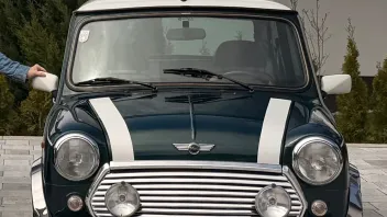

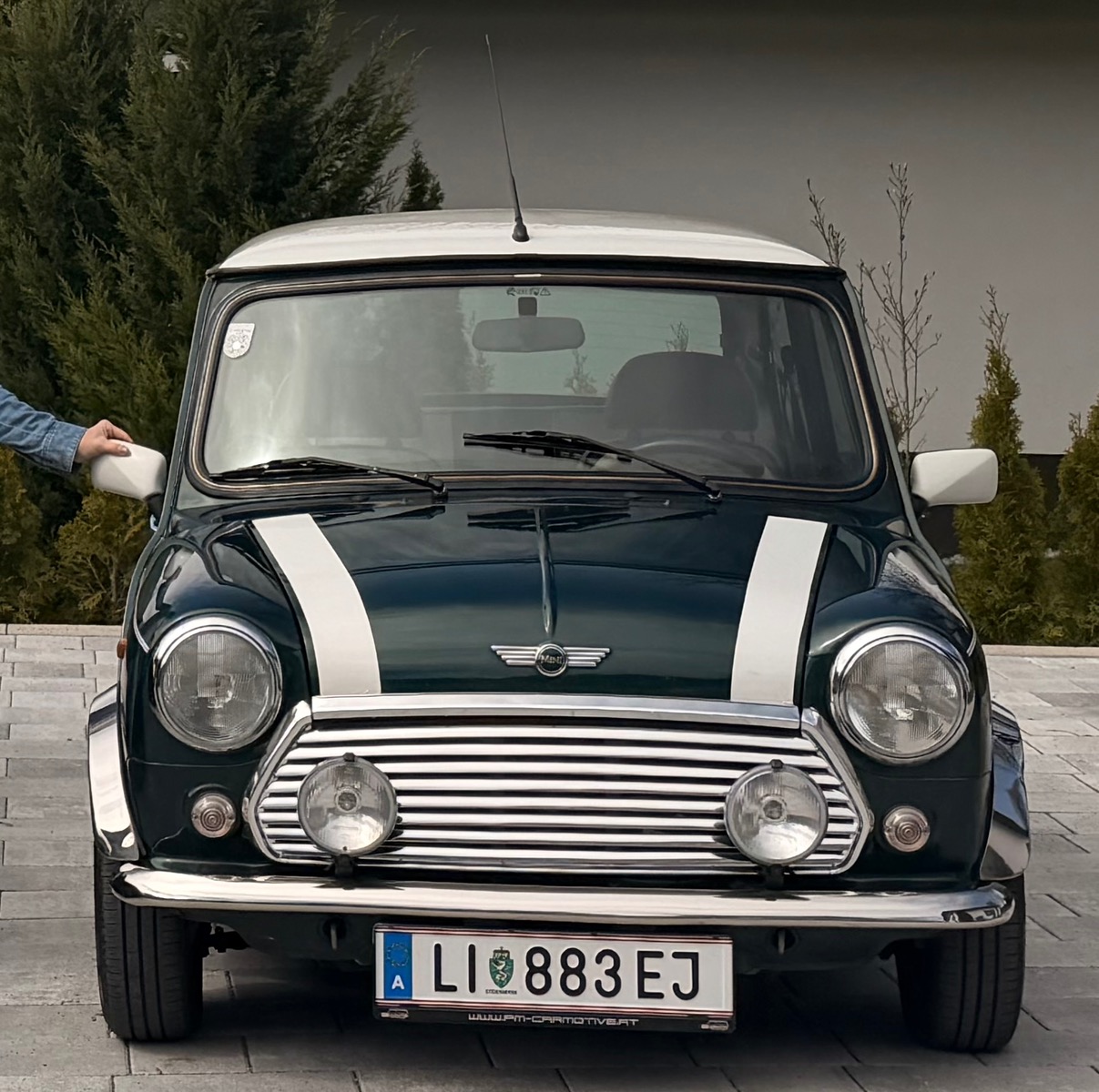

    Wie haben uns einen 1997ger Mini MPI gekauft und sind sehr begeistert.
    Was mir aufgefallen ist: Die Fernlicht Scheinwerfer lassen sich nicht weiter nach hinten neigen, da der Grill die Neigung begrenzt. Momentan ist der Lichtkegel etwas auf die Fahrbahn gerichtet und würde mehr nach oben gehören, was aufgrund des Kühlergrills jedoch nicht möglich ist.
    Die Halterungen sind unterm Grill an der Stoßstange befestigt.
    Gibt es hier eine Lösung, die Scheinwerfer weiter nach vorne zu bekommen?

  • Wenn du die Stoßstange abnimmst siehst du dass sie vermutlich nicht daran fest sein werden sondern an der Lippe der Frontmaske darunter, an der eben auch die stoßstange fest ist. Wenn zwischen Halter und Stoßstange noch platz ist könnte das funktionieren..
  • Die Scheinwerfer sind mit diesem Halter angebracht, der vorne durch die ⬆️ beschriebene Lippe geht und auf der frontmaske selbst kurz vor dem kühlergrill mit dem Langloch befestigt ist. Beide Befestigungen mal lösen bzw. die vordere zwischen Lippe und Halter unterlegen und zeitgleich nach vorne schieben (müsste bisschen Luft im Loch der Lippe sein). Dann noch den entstehenden Platz zum Grill nutzen und den Scheinwerfer ein wenig mehr nach hinten neigen ( zum Hslter ist da unterhalb des Scheinwerfers ja eine querbefestigung). Aber Achtung: nicht so weit kippen, dass du auf einmal Flugsbwehrbeleuchtung hast und andere Teilnehmer blendest 😅
