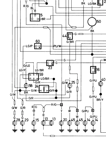

    War bei dieser 10,88V Messung das Blinker-Relais (Richtungsblinker Relais im Innenraum!) eingesteckt oder waren die beiden Kabel gebrückt?
  • dann würde es aber mit externer Batterie auch nicht funktionieren.
    Außerdem lief ja alles bis der Lenkstockschalter aus unerklärlichen Gründen abgeraucht ist
  • Bei der 10,88v Messung war das Blinkerrelais eingesteckt. Hier habe ich aber auch vor und nach dem Relais gemessen. beide male 12v
  • So... Neuer Lenkstockschalter verbaut. Funktioniert ebenfalls nicht.
    Ich habe jetzt mal folgendes ausprobiert:
    Nur einen Blinker (blinker rechts oder links ist egal) angeschlossen. und siehe da. Alles funktioniert. Sobald ich allerdings beide Blinkerkabel anschließe tut sich nichts.
    was kann das nun sein?
  • Das was hier schon mehrfach geschrieben wurde: im Leerlauf (kleine Last) kannst du immer die vollen 12V sehen, nur unter Last kommen die bösen Widerstände zum Vorschein. Mess nochmal mit einer ordentlichen Lampe (wie auch von HOT vorgeschlagen).
  • Was mir noch eingefallen ist: das Ganze fing ja an mit Rauch, also ein Kurzschluss. Ist der schon gefunden und beseitigt?
    Mit der derzeitigen "Stromversorgung" kann ja nicht viel passieren, weil die ja bei Belastung einbricht. Wenn aber alle Kabel/Verbindungen neu sind, und das Grundproblem weiterhin besteht, dann könnte es direkt wieder kokeln.
    Also vorsichtig rangehen.
