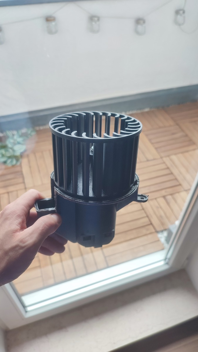

Hallo liebe Community,
ich hatte bei meinem Mini das Problem das mit das Heizungsgebläse kaputt gegangen ist. Leider gibt es das nicht mehr neu zu kaufen, also musste eine Lösung her. Ich habe mir das Gebläse am Computer gezeichnet und mit meinem 3d Drucker ausgedruckt.
Ein Mini Freund hat mir dann auf die Motorwelle eine Kerbe am Anfang der Welle gedreht. Da haben wir dann ein Sicherungsring und darüber eine Unterlagsscheibe gelegt, dann das 3d gedruckte Teil drauf gesteckt und darüber ein Gewinde geschnitten. Das ganze wurde dann mit einer Selbstsichernden Mutter festgezogen. Falls jemand Interesse hat Stelle ich gerne die Druckdatei kostenlos zur Verfügung.
