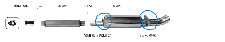

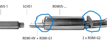

Zum einen an der hinteren Quertraverse des Hilfsrahmens mit einem Bügel im Bereich der Endrohre, am Rahmen verschraubt, und 2 Gummi-Silenten...
Zum anderen vorne am Endtopf, mit einem Bügel am Rohr und entsprechendem Bügel an der vorderen Quertraverse des Hilfsrahmens. Da zwischen ein Gummielement
Hier...
...sind die Aufhängungspunkte am Bastuck markiert...

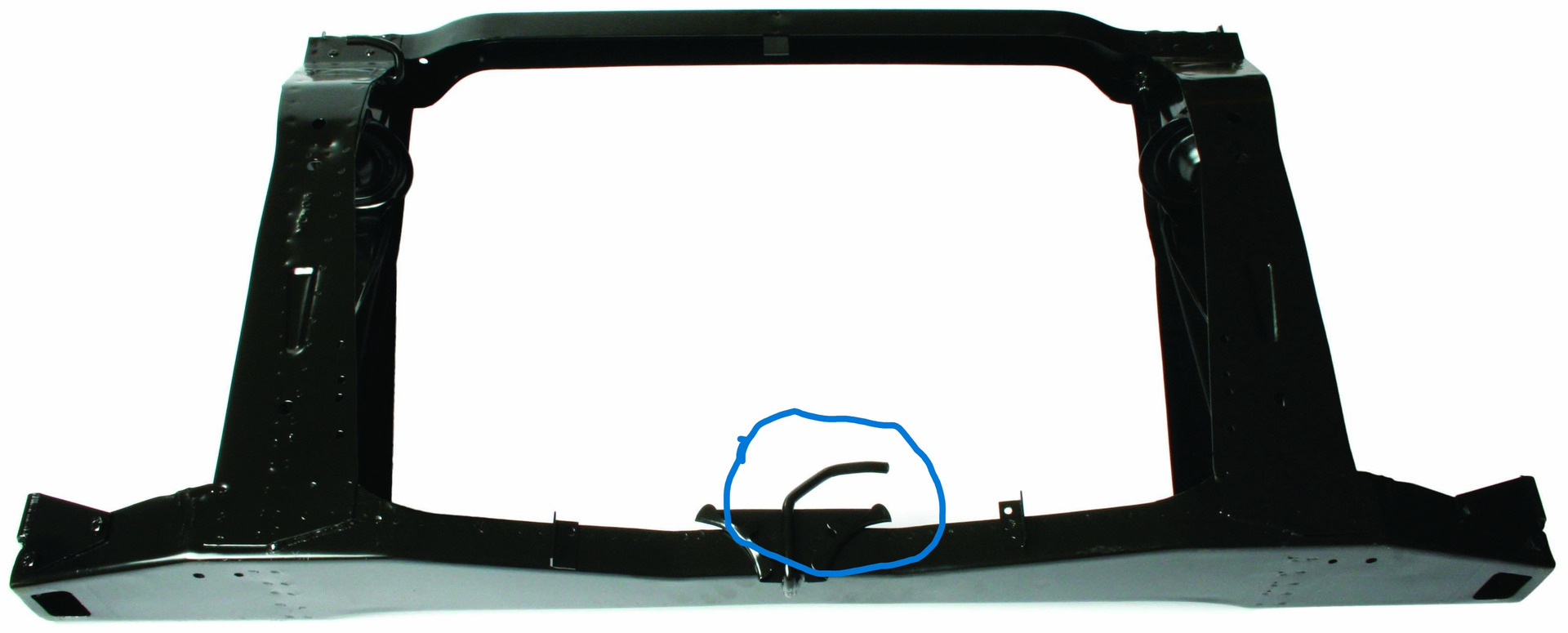

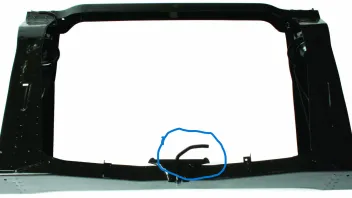

Und hier...
...ist die Halterung an der vorderen Quertraverse des Rahmens markiert... Hier sieht man die Unterseite des Rahmens...
