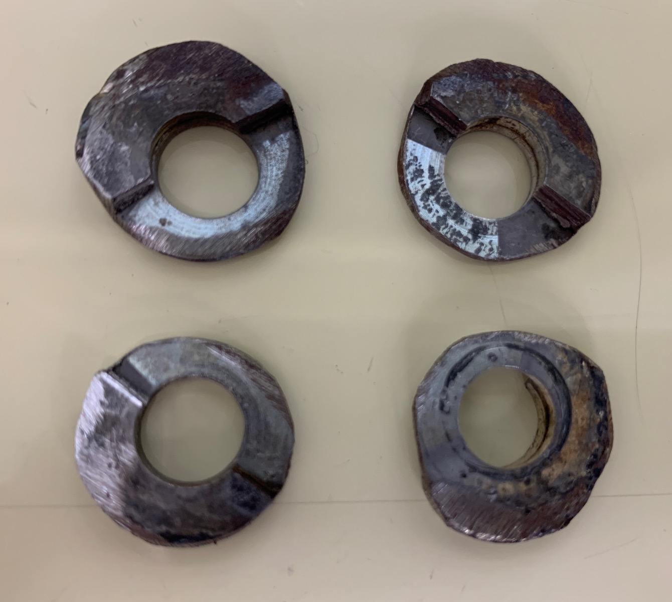

Hallo, wo bekomme ich Ausgleichscheiben um die Höhendifferenz vom Flansch des Fächerkrümmers und dem Flansch der Ansaugbrücke auszugleichen?
Ausgleichscheiben für Krümmer / Ansugbrücke an Zylinderkopf
Hallo, ich hab ne Zeichnung gemacht und die dann fräsen lassen. Bei mir waren es die Kollegen von der CNC und war für lau …
Ich habe einen Schweißpunkt auf die Scheibe gemacht.
Je nachdem wie dick er sein muss, wiederholen.
Beilagscheibe in möglichst passender Stärke aufschweißen und halbseitig wegschleifen
Früher gab's noch Menschen die mit ner Feile umgehen konnten...
