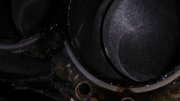

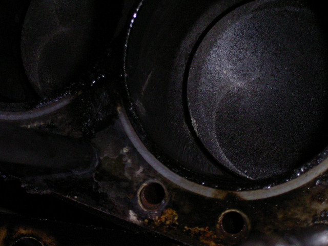

    mein lieber zylinder 2: es ist ja noch ein bisschen luft wenn der zylinder ganz oben ist (so ca 0.5-1 cm) auf diesem einen zentimeter ist etwas angeschmolzen. ein kleiner stahlhügel. da wo der ist hat auch der kolben eine dulle. die bilder kommen morgen bei tageslicht.
    die zylinderwände sehen alle perfekt aus... auch nr2 bis auf den hügel.
    wie konnte denn sowas passieren? ist da ne schraube reingefallen;) ?
    und was soll ich mit ihm anstellen... wieder zumachen und ihn fahren bis er einen würdigen tod stirbt?

    auf dem Foto ist recht wenig zu erkennen. Gehts vielleicht etwas heller? Und wenns nicht ganz eindeutig ist, dann markiere die Stelle(n) doch noch etwas.
    Wobei ich recht wenig Hoffnung hab, daß jemand anhand vom Foto etwas diagnostizieren kann. Aber wer weiß, vielleicht hast Du ja Glück...

  • Hab mir das Bild gerade mal etwas aufgehellt.
    Der kleine Abdruck sagt mir so nichts. Aber schon eher die Stelle an der Zylinderwandung ganz oben.
    Haftet dort Kolbenmaterial ?
    Stell mal den Kolben auf OT und kontrolliere mal rundum, ob der Kolbenring noch ganz ist.
    Wieviel km hatte der runter ?
    Ventile schon raus ?
    Wie sehen die Sitze aus ? (wetten gruselig)
  • ich weiss ehrlich gesagt nicht was es ist. auf jeden fall ist es metall und seeehr fest drangebacken.(wie ein kleiner hügel)
    und es ist ja genau über dem der stelle, an der der kolben seinen abdruck hat. entweder ist das jetzt ein wenig kolben ,oder er hat sich dran angeschrammt.

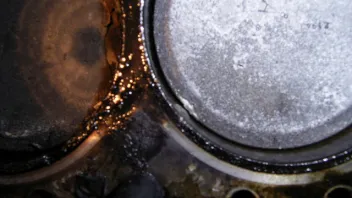

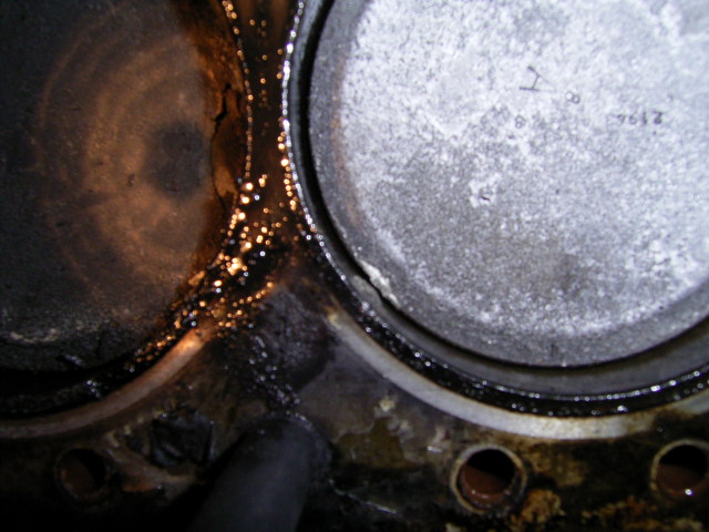

    die ventile sind noch nicht draussen aber ich könnte noch ein bild uppen auf dem der zylinderkopf von unten zu sehen ist.
    die haben alle ne andre farbe und es ist neben ihnen millimeterweise schwarzes zeug drangebacken.

    so hab mir jetzt mal den kolben doch noch angeschaut.
    sieht so aus als ob die kolbenringe I.O. wären.
    aber unter dem "kratzer" am kolben sieht man doch von seitlich dass da etwas fehlt. des weiteren war ich mit dem totpunkt falschgelegen. der kolben fährt über das hügelchen komplett drüber!.(nur die ringe wohl nicht).
