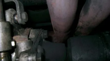

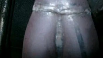

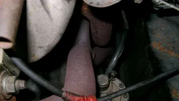

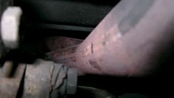

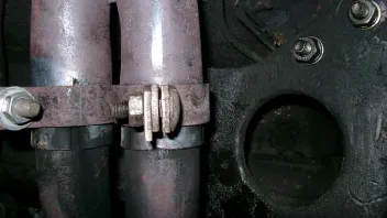

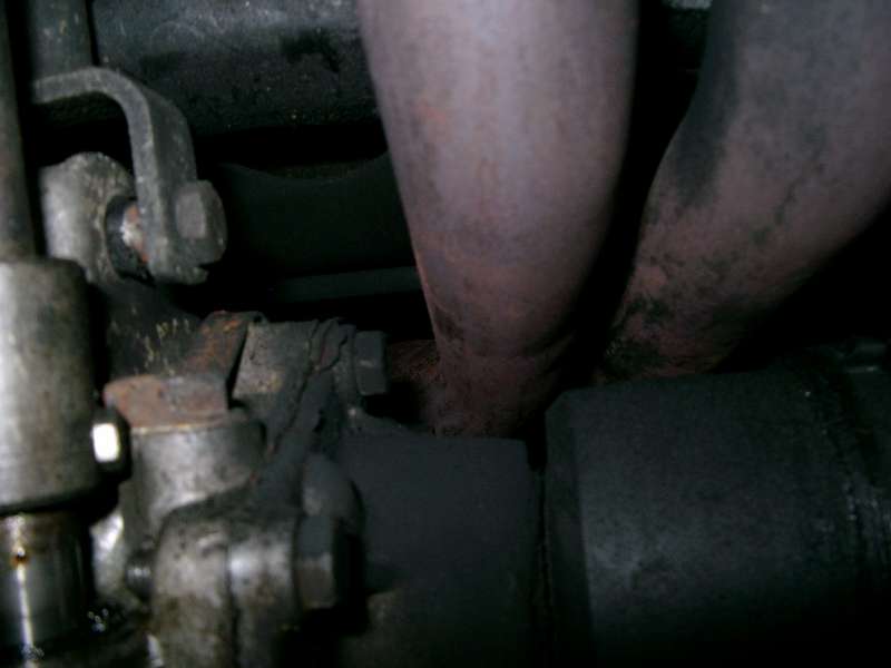

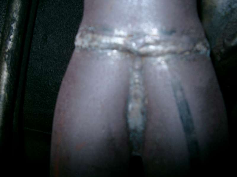

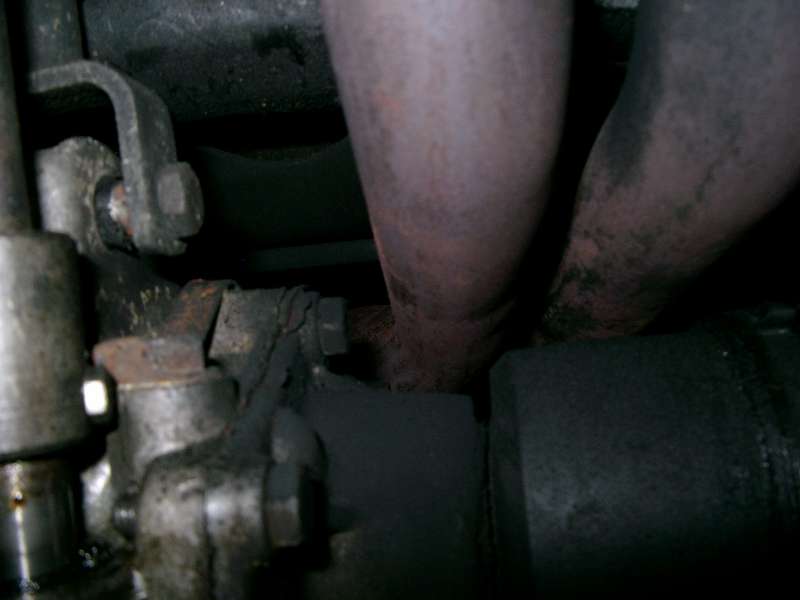

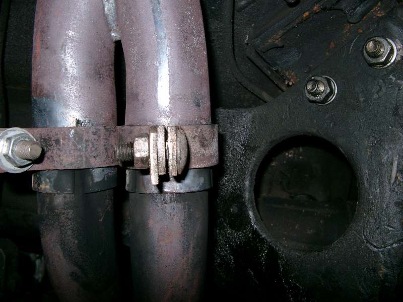

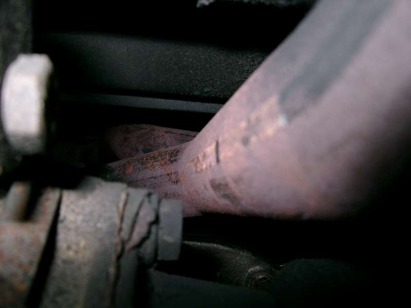

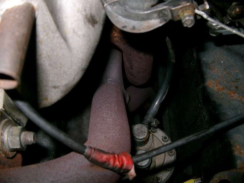

    Kann mir jemand sagen, was für einen Krümmer ich habe?
    Der Krümmer besteht oben aus 38 mm (Aussendurchmesser) Rohren, die Äusseren treffen sich ca 15 cm unter dem mittlerem Auslass.
    Die beiden Rohre (das zusammengeführte und das vom mittlerem Auslass) gehen parallel zueinander an dem Getriebehals vorbei in die Waagerechte unter den Unterboden.
    Dort gehen sie in ein Y-Stück, dass sie zu einem 44 mm (Aussendurchmesser) Rohr verbindet und dann in den VSD geht.
    Welchen VSD bräuchte ich dann um die RC-40 an diesen Krümmer anzuschliessen?
    MFG Suki
  • Danke,
    ich hoffe der Akku der Digicam ist morgen voll, dann kann ich mal ein paar Fotos posten.
    Es dürfte eigentlich kein Serienkrümmer sein, in einem der anderen Threads stand, das der beim Metro Motor nicht passt.
    MfG Suki
  • Danke für die Hilfe, wird wohl ein LCB sein.
    Das Y-Stück geht ca 20 bis 30 cm unter dem Unterboden nach hinten, bevor das Anschlussrohr vom VSD anfängt.
    MfG Suki
