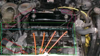

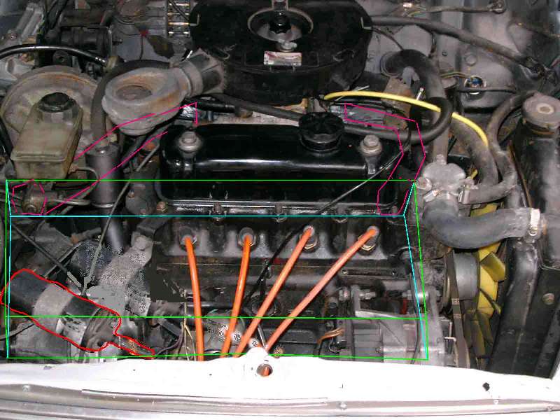

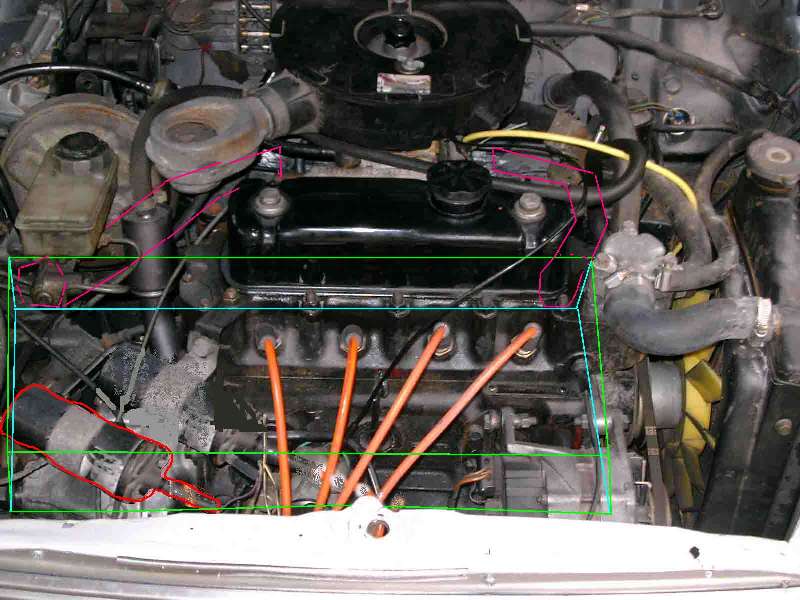

  • Ich habe hier mal auf die schnelle ein bisschen mit Paint gespielt, ein Motorraum von nem Turbo sieht wohl ein bisschen voller aus, die Hellgünen sind die sichtbaren, die Hellblauen die Verdeckten und die bordeaux-lila farbenen die Schläuche zum Vergaser, das rote(links unten) soll der neue Platz für die Zündspule sein.
    Der LLK müsste aber breit und nicht so hoch sein, ausserdem müsste man eine entsprechende Lufthutze in der Haube sein.

    Also meiner einer favoritisiert nach wie vor die Variante wie auf dem Bild von Suki - also beim Mini im Bereich unterhalb der Stoßstange (und das auch sichtbar :D )

  • Um gut an die untenliegenden Bauteile zu kommen müsste man die Ausgänge, sind doch sowieso mit einem Silikonschlauch verbunden oder, mit einer Schlauchklemme befestigen, das sind dann 2 Schrauben.
    und den LLK an 2 Bügeln, nach vorne befestigen, sind dann nochmal 4 Schrauben, somit hätte man 6 Schrauben, dürfte nach meinen Einschätzungen vielleicht 10 min dauern und man kann daran.
    Sonst müsste man die Zündspule nur an die Seitenwand befestigen, bis daran geht der LLK ja wahrscheinlich nicht. Ansonsten sind ja nur Zeitaufwändige Bauteile unter dem LLK, die mal nicht "kurz auf dem Rastplatz" zu reparieren sind, oder täusche ich mich da?
    MfG Arne
