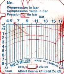

nachem ich heute meinen Kleinen aus der Werkstadt abgeholt habe ! erhielt ich die frohe Botschaft das eventuell ein ventil am 2 Zylinder Durchgebrant ist ! das heis ja dan wohl der zylinderkopf muß runter ! was mich jetzt interessiert ist was für ein Aufwand es ist de Kopf abzunehmen ? und was für verschleißteile ich geilch wechseln sollte wenn der Kopf unten ist ! und natürlich wer sowas im Raum stuttgart günstig (billig (ganz billig)) machen kann !
wie ist das mit den ventilen sollte mann gleich alle tauschen !
und was auch noch selsam ist das sowas mit gerade mal 80 Tkm Passiert ! und das der karren eigentlich relativ gut läuft !
obwohl er auf dem 2 Zylinder bei der Kompresionsmessung nur 8 Bar hatte die anderen lagen zwischen 15-17 Bar ?

erst noch mal woanders nachmessen lassen zwischen 15 und 17 bar is irgendwie falsch
wenns stimmt sind 8 bar zu wenig aber immer noch zu viel für ein verbranntes ventiel
hier is wohl falsch gemessen worden
13 bar is schon verdammt viel also 15 bis 17 is fast unglaublich :santa1: -

Es waren nur 13-15 bar siehe Messprotokoll !
zylinder 2 hat 7,5 Bar ! zu Wenig !
jo zu wenig
