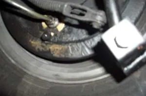

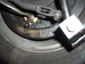

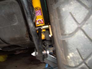

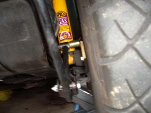

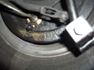

  • War eben noch mal unten und hab probiert. Also wenn ich die Böcke von unten an die Quertraverse mache, liegen die "Knochen" (Verbindung Bremsankerplatte/ Hauptbügel) an den Handbremshebel an. Also wird es auch keine "Version B" sein, da er ja da noch weiter nach vorne kommen würde.
    Muss ich die Hebel noch bearbeiten(kürzen) damit alles paßt?
    Hab mal ein Bild mit angehangen.
    Martin
  • Falsche Reihenfolge !!
    An der Schwinge anfangen zu montieren und die Lage des Rohres ergibt sich.
    Andreas Hohls

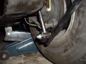

  • So hab ich auch angefangen! An den Schwingen ist alles montiert. (Aufnahme an oberste und nach hinten gerichtete Schraube der Ankerplatte)
    Das Bild in dem Beitrag zuvor zeigt die Position wenn ich den Stabi nun unten an der Quertraverse montieren würde. Deswegen meine Frage ob die Böcke auch hinten an die Quertraverse kommen, denn der gesamte Bügel müßte nach hinten damit der nicht an die Handbremshebel anschlägt.
    Danke!

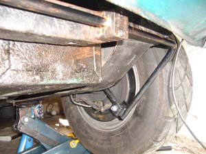

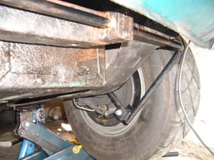

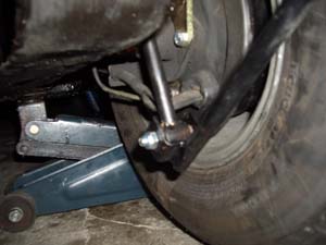

  • @williams mpi
    nee, das ist schon alles da! (siehe Foto was hier dann auftaucht)

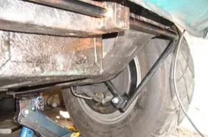

    Stabi ist jetzt drin! Hab ihn so verbaut wie in der Zeichnung auf minispares.com, also von hinten an die hintere Quertraverse. Das war der einzige Punkt wo er absolut frei auch im eingefederten Zustand lag. Er liegt weder am Rahmen noch an den Handbremshebeln an.
    Martin
