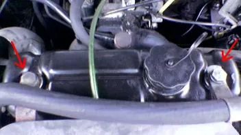

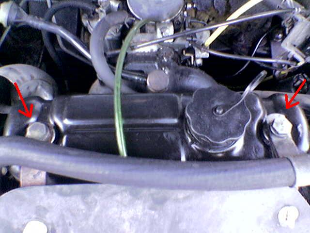

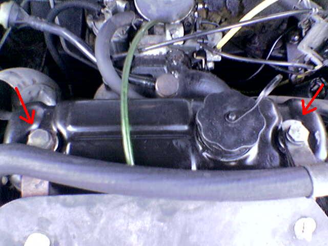

    P.S: Habe grade auch noch vestgestellt, das ich die im Bild markirten Schrauben per Hand drehen kann ... Kann ja nicht richtig sein, wie fest müssen die sitzen? (Drehmomentschlüssel hab ich aber nicht da. ;-))
  • Die Ventildeckel-Schrauben bekommen afaik 5nM.
    Sprich, nicht sehr viel. Zieh sie einfach mit Gefühl(!) etwas fester. Nur ebenn icht zu fest, da sich sonst eventuell der Deckel verziehen könnte und undicht wird.
    Also einafch etwas mehr als "Handfest" - Nur eben nicht mit aller Kraft "zuknallen" ;)
    Wie man aus dem Bild sieht, hast du auch nen großem Spritzschutz = Sehr gut! ;)
