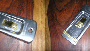

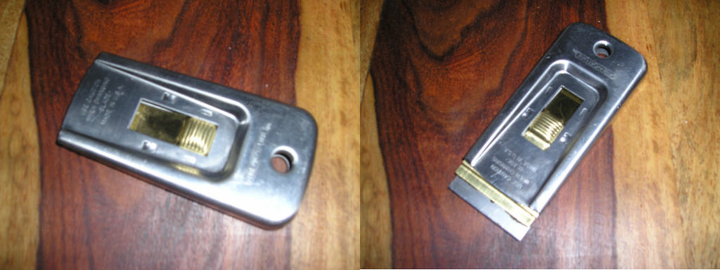

sowas gibt's auch in 'richtig', dat nennt sich dann schaber. damit macht dichtungen abkratzen dann fast schon spaß!
der pat
