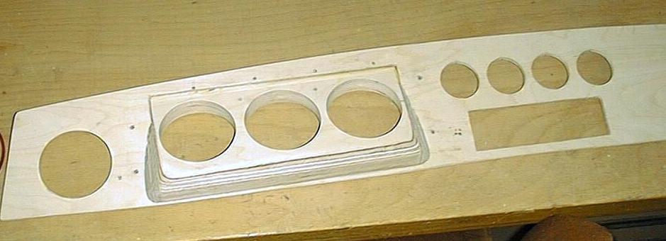

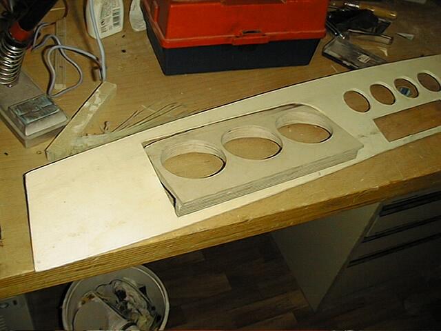

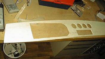

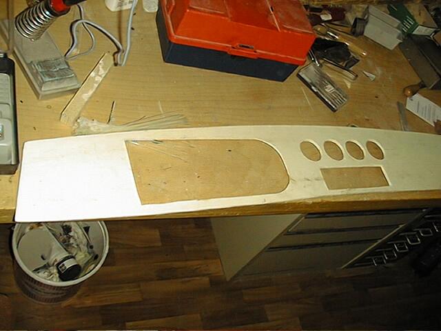

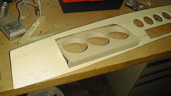

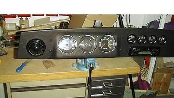

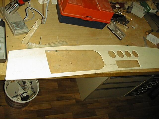

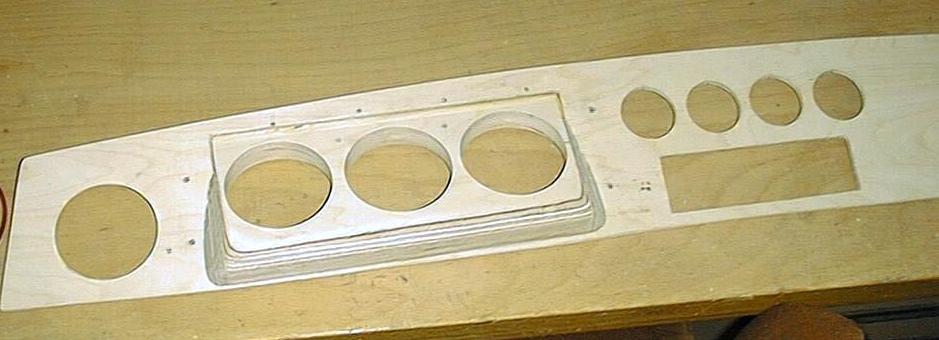

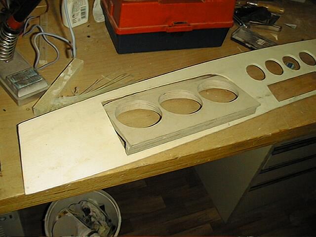

  • Auch ich bin im Winter nicht faul und will mein Cabrio verschönern. Also habe ich mich auch an den Eignebau eines Amaturenbrettes gemacht. Als Basismaterial habe ich ich Wasserfestverleimtes Sperrholz (ich glaube das ist dan Birke) in der Stärke 6,5 mm gekauft. Das ganze zwischen unterer und oberer Abdeckung angepaßt.

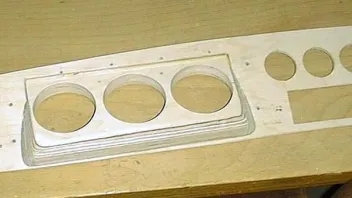

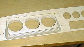

    Ich habe hier mit Karton und dann normalem Sperrholz (weil weicher und leichter zu bearbeiten) eine Schablone gebaut.

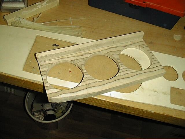

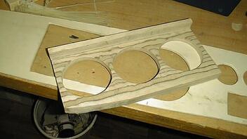

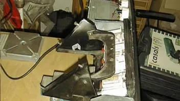

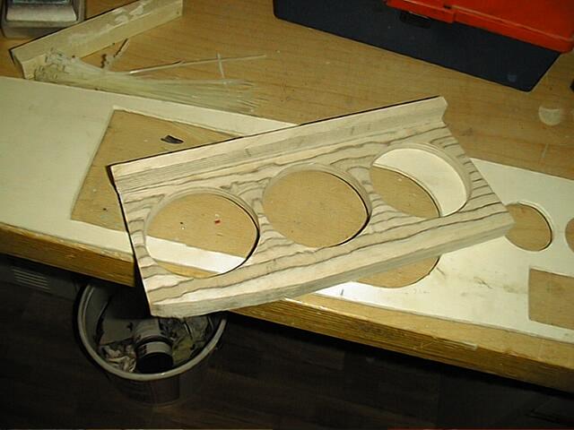

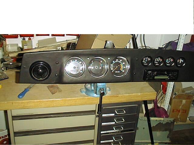

    Die orginale Tachoeinheit sollte mit der Orginalhalterung (aber ohne Blende) im Mini verbleiben. Die Schwierigkeit hier war die andere Schräge zum neuen Amaturenbrett, also habe ich da ein großes Loch reingesägt, damit der Tachoblock nicht stört. Diese Einheit wird durch ein zweites Teil, welche ich schräg abgehobelt habe verkleidet. Die beiden Teile werden dann verschraubt und verleimt. anschließend verspachtelt und mit Kunstleder überzogen. Die große Frage war hier, welchen Kleber soll man verwenden. Nach langem hin und her entschied ich mich für klassischen Pattex. Das war jeider nicht die richtige entscheidung. Beim Auftragen mit dem Zahnspachtel ist man nie so genau, daß es nicht mal einen Bollen gibt und der überträgt sich durch das Leder (siehe Fotos links neben Luftdüse). Die bessere Wahl wäre hier doch der Sprühkleber gewesen. Nun gut jetzt schaue ich mal, wie der Kleber sich über die heiße Jahreszeit verhält. Zur Not wird nächsten Winter das din wieder ausgebaut, das Leder abgezogen, nachgeschliffen und frischbespannt.
    Ich hänge mal ein paar Fotos an, dann könnt ihr euch ja ein Bild machen.
    Bild 1 und 2 Zeigen die Schablone und die Tachoverkleidung
    Michael

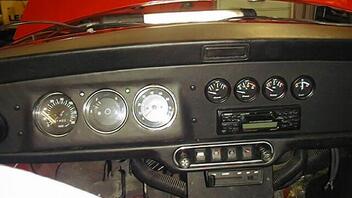

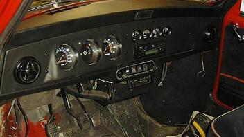

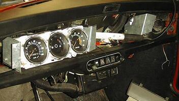

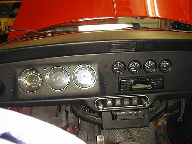

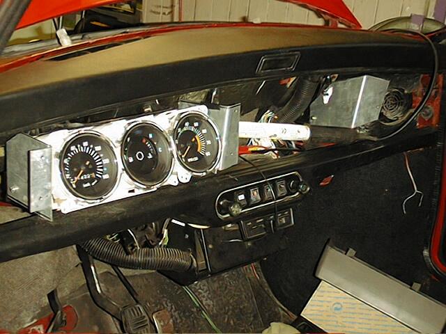

  • Ich habe heute Abend doch noch Zeit gefunden.

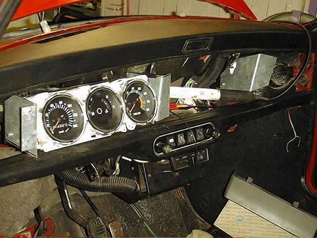

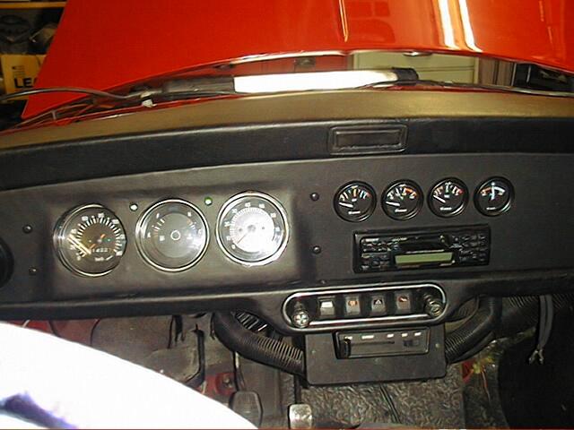

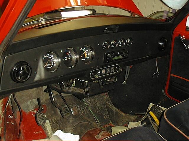

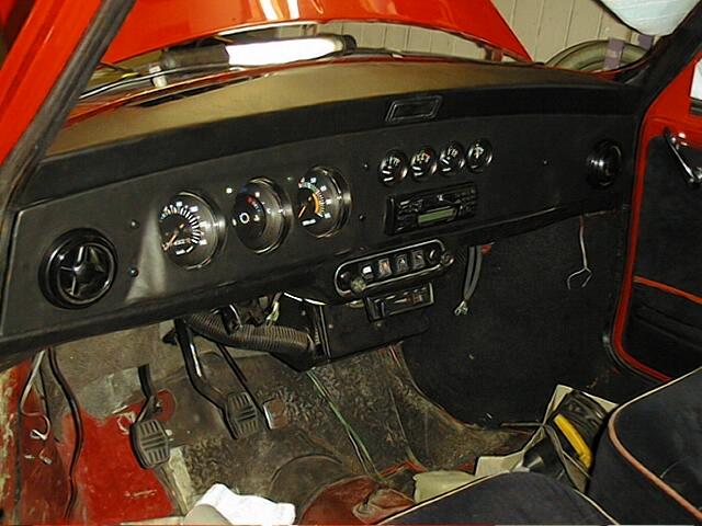

    Das Amaturenbrett ist drinn. War noch ne ganz schöne Schinderei, die Lüftungsstutzen anpassen, da das alles ja nun einen anderen Winkel hat und weiter weg ist. Hat dann doch länger gedauert, als ich gedacht habe.

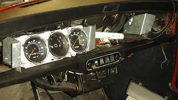

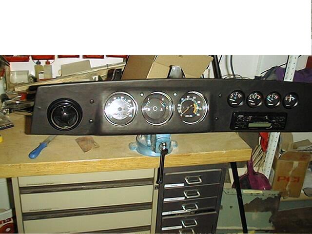

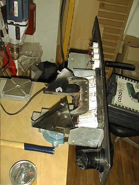

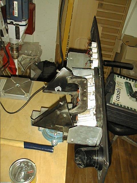

    Bild 7 zeigt die Haltewinkel am Tacho und auf der Beifahrerseite Bild 8 zeigt da fertig eingebaute Brett von der Fahrertür und Bild 9 spricht für sich selbst.
    Das nur als Anregung.
    Viel Spaß beim eigenen Eigenbau. :D :cool:
    Ich hoffe die Bilder werden bald freigeschaltet.
    Michael
  • Sehr schön, gefällt mir!
    Vor allem die praktisch gelöste Befestigung des Bretts find ich gut ;)

  • Mit den Maßen ist das nicht so einfach, weilda ist ja nichts gerades, somit fehlt die Bezugskante. Ich könnte aber von meiner Schablone eine Kopie auf Papier in Orginalgröße machen. Bei Interesse einfach eine PN an mich, gegen einen kleinen Unkostenbeitrag (Porto und Verpackung) würde ich das machen.
    Befestigung siehst Du ganz gut auf den Fotos. Ich habe die orginale Tachohalterung benutzt und einen Blechwinkel daran angepaßt und daran das Brett befestigt. Auf der Beifahrerseite habe ich eine alte Tachohalterung benutzt, die ich übrig hatte. Da aber nur die benötigte Seite. Die Löcher in der Spritzwand sind ja schon vorhanden, weil im Ursprungsland ist das ja ein Rechtslenkert.
