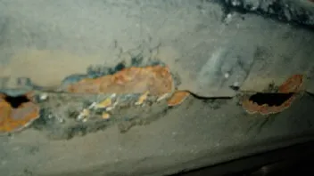

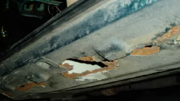

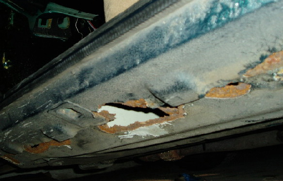

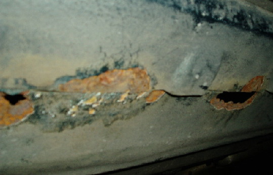

  • Hallo,
    vielen Dank nochmal für eure Hilfe und Angaben zu den Schweißzeiten und Preisen.
    Wie ich in einem meiner Postings geschrieben hatte, können wir den Mini nicht mehr dort wegholen, was daran liegt das ein Großteil der Arbeit schon gemacht wurde. :madgo:
    Leider hat sich der Meister bei zwischenzeitlichen Anrufen und Fragen zum Preis immer zurückgehalten. Anfang der Woche dann die Nachricht über die Anzahl der Stunden.
    Nachdem wir heute dort waren. Hat er uns genau erklärt was unter dem Schweller noch alles kaputt war. Auf beiden Seiten in den Ablagefächern waren auch noch Durchrostungen u. dr Rost ging über die gesamte Länge bis in die Bodengruppe. Dort wurde u. wird neues Blech eingesetzt.
    Wir werden uns auf einen, wahrscheinlich immer noch zu hohen Preis einigen
    und ich verbuchen die ganze Angelegheit unter eigener Dummheit und ein weiteres Lehrgeld in meinen Leben.
    In erster Linie wollen wir so schnell wie möglich wieder glückliche Minifahrer werden u. wissen für die Zunkunft das wir uns bei Problemen immer zuerst hier ans Forum wenden werden.
    Vielen Dank an Euch alle.
    P.S.:Ich habe nochmal zwei Bilder von den Durchrostungen angehängt.
