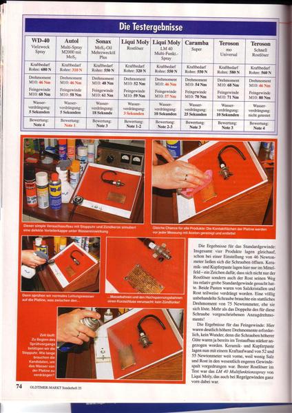

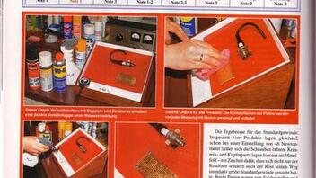

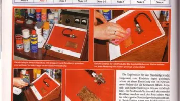

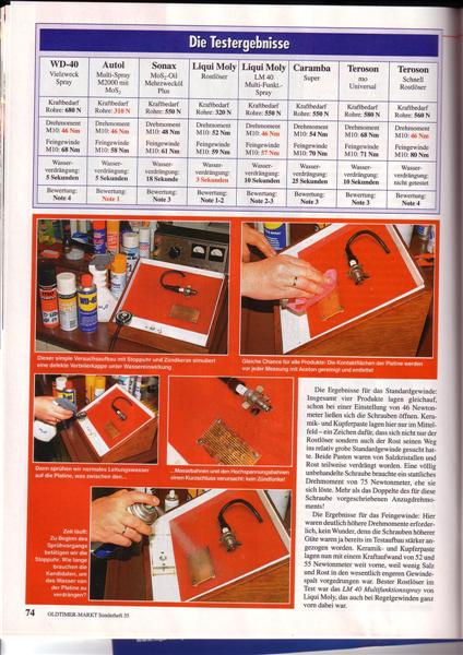

Villeicht solltest du es mal mit Rost off oder Caramba anstatt mit WD40 probieren
jetzt aber langsam   WD40 is bestes uff Welt
Zitat von Meister-MiniVielleicht solltest du es mal mit Rost off oder Caramba anstatt mit WD40 probieren
Hmmm dat iss RISCHDISCH.....
WD40 iss nämlich kein Rostlöser - da hat der junge Mann doch glatt den Nagel aus dem Kopf geschüttelt, ohne mit der Wimper zu lachen....
Hmmm selbst dem Schmierigen ex Bilderforderer ist das nicht aufgefallen....
[edit] 	ChriLu ... woißt hab isch 4 Minis zerlegt zowei dadavon jeschrottelt...Weil Rotstichig ähhh gammelich....
WD40 besteht zum großen Anteil an Teflon PTFE halt..... Telfon legt sich aber nur auf die Oberfläche ... zieht nicht ein.... hmmm verschliesst die Poren....
gloob misch... auch wenn ichs nicht mit Chemieformeln und Links untermauere....
.... freche Jungspunde ....
   ... hier sogar schwarz auf bunt ...
