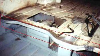

  • *lala* Let me see you stripped... :D
    Et voila:
    ...ist zwar "nur" ein Kombi, aber naja. Weitere Bilder gerne per Email wenn Adresse vorhanden.
    LG, Olli

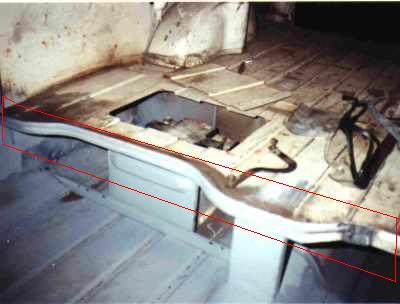

  • Hmmm hab noch ein haufen Bilder vom Van, allerdings leider normale Fotos und einscannen will ich sie jetzt nicht.....
    2 hab ich noch auf dem PC gefunden, hast Post

  • Hallo Leute,
    also wie es aussieht, habe ich einen Van mit Traveller-Bodengruppe.
    Glaube nicht, dass sich jemand die Mühe gemacht hat, den kompletten Boden umzuschweißen.
    Im hinteren Bereich ist die Ladefläche dreigeteilt, zwei schmale Bleche aussen und in der Mitte was zum rausnehmen(ist bei mir ein Holzbrett), damit man an das Reserverad rankommt. Sieht soweit aus wie der ex-Rote von Olli.
    Das lasse ich dann so.
    Nur vorne zu den Sitzen hin würde ich gerne das Vanblech wieder einschweißen, da ich keine Rückbank einbauen möchte. Soll reine Ladefläche sein.
