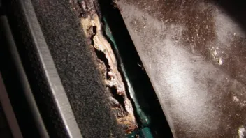

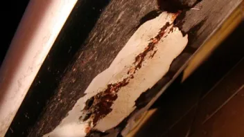

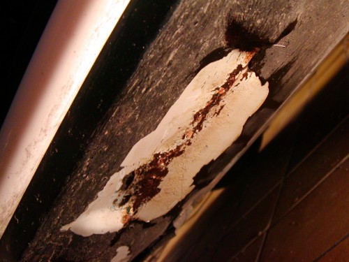

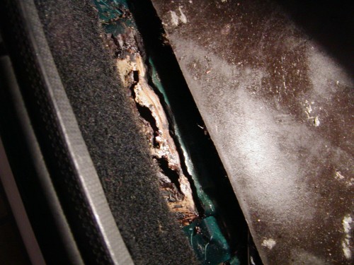

  • So, nun haben wir bei unserem Brummy auch eine "Zwangsbelüftung" nach unten (seht mal die Bilder). Es handelt sich um einen etwa 15 cm langen Bereich, auf beiden Seiten, genau da, wo das untere Blech des Schwellers mit dem Bodenblech gepunktet ist, jeweils vor den Quertraversen. Die Restbereiche machen aber eigentlich einen eher kernigen Eindruck (soweit man das von aussen sagen kann).
    Wollten nun aus den Schwellern und dem Boden jeweils das kranke Zeugs gebietsweise raustrennen und selbstgefertigtes Geblechs einsetzen.
    Was meint Eure Erfahrung, ist das bei einem so recht kleinen Bereich ok oder muss man in diesem Stadium nächstes Jahr mit weiteren Bereichen rechnen? Sollte man dann im Ernstfall den ganzen Schweller raustrennen oder nur die ausgefranste Unterkante abschneiden und neu ansetzen?
  • kommt darauf an was du mit dem auto vorhast , wenn er nur noch mal schnell über den tüv kommen soll und dann "bis der tüv uns scheidet" würde ich ein stück blech darüber braten und fertig . wenn du ihn länger fahren willst würde ich das sein lassen .
    ein aussenschweller kostet 20-30€ , das ist wirklich net die welt , und man kann nach dem heraustrennen den hohlraum dahinter genau untersuchen und vom rost befreien .
    my 2 cents
    chris

    Das reine Austauschen eines Außenschwellers (raustrennen, versäubern, einschweißen) dauert (mit vernünftiger Ausrüstung) etwa 4 Stunden.
    Was dann aber Zeit kostet, ist die Behandlung der Überaschungen, die man nach Ausbau des Schwellers eigentlich immer findet :eek:
    Sowie die Rostvorsorge VOR dem Einschweißen des Außenschwellers ;) .
    Meist findet man noch mehr "Blätterteig" der nach neuem Blech verlangt.
    Der Schwellerbereich läßt sich "offen" auch mit "Hobbyausrüstung" sehr gut Strahlen ;) .
    Schaut euch auch den Bereich um die Schrauben des hinteren Hilfsrahmens an. Schrauben bei dieser Gelegenheit gleich erneuern (reichlich Rostlöser auf die Muttern). Reißen sie doch ab :scream: , ist jetzt die beste Gelegenheit, neue Muttern einzuschweißen.
    Neue Schrauben mit Kupferpaste einsetzen!
