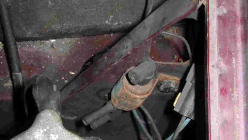

    habe beim Zerlegen des Wagens das auf dem Foto abgebildete elektromagnetische Ventil gefunden. Es war gar nicht angeschlossen.
    Wofür ist bzw. war es gut? Der Wagen wurde mit einem GUTMANN-G-KAT nachgerüstet. Brauche ich das Ding vielleicht gar nicht mehr?
    Kann jemand helfen?
    Danke.
    Gruß Martin
  • Also das Ventil brauchst Du nicht mehr. Bei mir war das allerdings auf der Beifahrerseite montiert. :confused:
    Sinn und zweck dieses Magnetventiel ist es den Unterdruckschlauch vom Vergaser zum Zündverteiler zu unterbrechen. Freigeschaltet wurde dieser Schlauch erst im vierten Gang. (verfolge mal das Kabel, das sollte unterm Auto an den Schalthebel gehen) :o
    Da er bei Dir stillgelegt wurde gehe ich davon aus, daß der Unterdruckschlauch direkt vom Vergaser zum Zündverteiler verlegt ist. Vorteil ist, daß die Zündverstellung nun auch im 1.;2. und 3. Gang funktioniert und nicht wie von Rover vorgesehen nur im 4. Gang. Damit sollte Sprit gespart werden auf kosten der Leistung. Also raus damit, denn auch Gewicht ist Leistungsverlust. :p :D

  • Wirklich interessant...
    wäre ich alleine nie drauf gekommen! :) :) :)
    Stimmt übrigens, der Schlauch ging direkt vom Vergaser zum Verteiler.
    Wie gesagt, das Ding war nicht mehr angeschlossen. Habe mir beim Zerlegen Aufzeichnungen gemacht und Kabelkennzeichnungen vorgesehen. Muß noch einmal nachschauen, wo eine entsprechende Leitung frei lag.
    Vermutlich hast du meine zweite Frage gleich mit beantwortet, denn einer der Schalter am Unterboden hatte ebenfalls keine erkennbare Funktion.
    Habe da aber noch ein paar Kupferwürmer. Melde mich an dieser Stelle später bestimmt noch dazu.
    Gruß Martin

  • ...so ab mitte der 80er wurde dieses verfahren (wegschalten des unterdrucks in den gängen 1-3) verwendet um die alte emissionsklasse "stufe c" zu erreichen. da dieses beim mini aber ohne kat eingeführt wurde und du nun einen gutmann kat hast (g-kat) ist die weiterverwendung des alten magnetventils wohl hinfällig.
    ausserdem ist die alte "stufe c" klassifizierung nicht mehr steuerrelevant, diese ist seit einiger zeit gleichgesetzt mit ohne kat...
