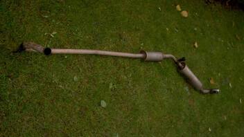

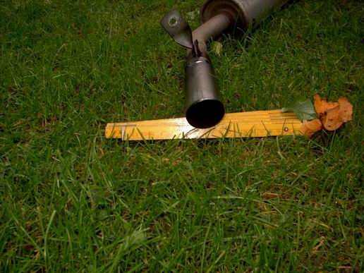

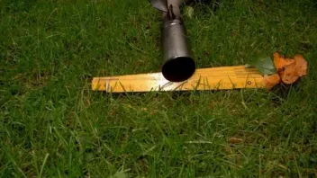

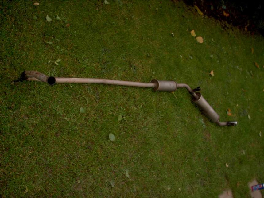

    Ach ja und ich habe noch eine Abgasanlage ausgebaut zwei Topf seitlich
    es steht folgendes drauf Bosal 294-461 NR-21 17 97 22 EEC-B-84/424-0248
    Um was handelt es sich denn da? Könnte der aus Edelstahl sein?
    hab auch ein Bild davon denke aber nicht das es nötig sein wird es einzustellen.
    Gruß Thomas
    Hi Thomas,
    halte einen Magneten an den Dämpfer, hält er - ist der Topf aus schnödem Stahl - hält er nicht - ist er aus Edelstahl ;)
  • Der Auspuff ist nichts besonderes...
    Hier die Daten von Bosal dazu:
    Mini
    Clubman, Moke MK2
    74-92
    1098 cc, 46 HP, 34 KW
    850 cc, 35 HP, 26 KW
    998 cc, 41 HP, 30 KW
    (a) voor CAT systeem op maat zagen
    TSN: 302, 315, 328, 332, 348

  • Zitat von rechtslenker
    Hi Thomas,
    Es sei denn, er wäre aus magnetisch leitendem Edelstahl...

    BOSAL ist ein Nachbau-Auspuff.
    Ist ziemlich sicher schnödes Blech :)
    Gruß,
    Jan
  • ist nicht unbedingt ein 'Nachbau'.
    Die Erstzulieferer für ROVER und auch UNIPART haben über die Zeit gewechselt.
    So war es mal TI Bainbridge, mal auch Bosal.
    So hatten die Töpfe mal zylindrische Form, zu anderer Zeit ovale, jedoch auch mit 90° Kante vorn und hinten. Oder es gab auch die 'runde' Form einer Praline(neudeutsch 'Bullet'-Form genannt).
